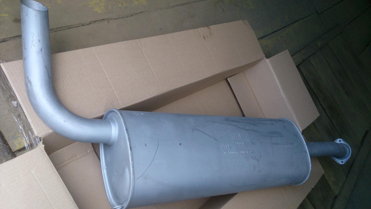

соболевич 2 222 Опубликовано 15 октября, 2015 (изменено) Загремел глушитель пора менять .Вопрос - что лучше можно приобрести.Баксан видел в продаже, кто ставил? И надо ли менять уплотнители меж трубой и самим глушаком. Изменено 15 октября, 2015 пользователем соболевич Поделиться сообщением Ссылка на сообщение Поделиться на другие сайты
газель2005 2 817 Опубликовано 15 октября, 2015 бозал-газ Поделиться сообщением Ссылка на сообщение Поделиться на другие сайты
УТЮГ888 943 Опубликовано 15 октября, 2015 Загремел глушитель пора менять .Вопрос - что лучше можно приобрести.Баксан видел в продаже, кто ставил? И надо ли менять уплотнители меж трубой и самим глушаком. Поделиться сообщением Ссылка на сообщение Поделиться на другие сайты
Алексей Ф. 11 143 Опубликовано 15 октября, 2015 УТЮГ888, для чего они приваривают шайбу маленькую сзади ? Я думал , это старый хозяин мне приварил её))Я купил похожий на заводской глушак, но там не было этой шайбы, зато надпись ГАЗ выдавлена. Поделиться сообщением Ссылка на сообщение Поделиться на другие сайты
УТЮГ888 943 Опубликовано 15 октября, 2015 УТЮГ888, для чего они приваривают шайбу маленькую сзади ? Я думал , это старый хозяин мне приварил её))Я купил похожий на заводской глушак, но там не было этой шайбы, зато надпись ГАЗ выдавлена....задумано заводом ГАЗ по технологии! вот именно-похожий может отличаться конструкцией и качеством исполнения. Поделиться сообщением Ссылка на сообщение Поделиться на другие сайты
Алексей Ф. 11 143 Опубликовано 16 октября, 2015 Блин, я не знал, что по этой мелочи можно отличить заводской глушак(( Поделиться сообщением Ссылка на сообщение Поделиться на другие сайты
газель2005 2 817 Опубликовано 16 октября, 2015 (изменено) в магазине заводской видел бозал-газ.В нем в передней части набивки практически полный глушитель.Пока свой отремонтировал и еще походит столько же. ;) Изменено 16 октября, 2015 пользователем газель2005 Поделиться сообщением Ссылка на сообщение Поделиться на другие сайты
Владимир116 396 Опубликовано 16 октября, 2015 Загремел глушитель пора менять .Вопрос - что лучше можно приобрести.Баксан видел в продаже, кто ставил? И надо ли менять уплотнители меж трубой и самим глушаком.Тоже глушак загремел. Узнавал стоимость глушителя на Баргузин сказали, что от Соболя есть чуть отличия. Армавир - 2000р. А заводской не помню название 2700р. Тоже интересно, что попутно с глушаком меняется? Поделиться сообщением Ссылка на сообщение Поделиться на другие сайты
соболевич 2 222 Опубликовано 16 октября, 2015 (изменено) Тоже глушак загремел. Узнавал стоимость глушителя на Баргузин сказали, что от Соболя есть чуть отличия. Армавир - 2000р. А заводской не помню название 2700р. Тоже интересно, что попутно с глушаком меняется?Наверно не Армавир а Арзамас у нас баксан и арзамас больше ничего не нашел.Вот в раздумьях что брать? кольца я думаю надо новые ставить (250 руб) ну и болты -гайки соответственно. Изменено 16 октября, 2015 пользователем соболевич Поделиться сообщением Ссылка на сообщение Поделиться на другие сайты
Владимир116 396 Опубликовано 16 октября, 2015 (изменено) Да...Да.. Точно Арзамас. Я тоже думаю какой брать. Изменено 16 октября, 2015 пользователем Владимир116 Поделиться сообщением Ссылка на сообщение Поделиться на другие сайты
Toyota007 2 893 Опубликовано 16 октября, 2015 (изменено) Тоже глушак загремел. Узнавал стоимость глушителя на Баргузин сказали, что от Соболя есть чуть отличия. Армавир - 2000р. А заводской не помню название 2700р. Тоже интересно, что попутно с глушаком меняется?Месяц назад менял глушитель на умз.У нас все просто.Штаны-кат,дальше кольцо,глушитель только соболиный(от газели чуть длиньше) опять кольцо,дальше труба гусь.Вот и все.У нас на рынке брал.Глушитель заводской соболь редкость.(под заказ)1300р.(замена проблем не составила)кольцо завод-50р.2шт.Болты с гайками завод 4шт на глушитель,4шт на крепление его.Цену не помню.Гусь и кат оставил пока старые.Живые. Изменено 16 октября, 2015 пользователем Toyota007 Поделиться сообщением Ссылка на сообщение Поделиться на другие сайты
соболевич 2 222 Опубликовано 16 октября, 2015 Месяц назад менял глушитель на умз.У нас все просто.Штаны-кат,дальше кольцо,глушитель только соболиный(от газели чуть длиньше) опять кольцо,дальше труба гусь.Вот и все.У нас на рынке брал.Глушитель заводской соболь редкость.(под заказ)1300р.(замена проблем не составила)кольцо завод-50р.2шт.Болты с гайками завод 4шт на глушитель,4шт на крепление его.Цену не помню.Гусь и кат оставил пока старые.Живые.У меня Соболь 12 года судя по фоткам мне подойдет от каминс .правильно? Второй похожий крайслер евро -3 ,но у него труба которая к катализатору ну очень длинная.Запутался я хоть снимай да с глушаком в магазин. Поделиться сообщением Ссылка на сообщение Поделиться на другие сайты
Toyota007 2 893 Опубликовано 16 октября, 2015 У меня Соболь 12 года судя по фоткам мне подойдет от каминс .правильно? Второй похожий крайслер евро -3 ,но у него труба которая к катализатору ну очень длинная.Запутался я хоть снимай да с глушаком в магазин.Да все они похожие.отличаются только длинной и изгибами.В принципе почти каждый можно подогнать,но зачем брать новый с подгонкой когда можно взять нужный,и заменить его за час.Я брал по главному принципу.Соболь-барг,бизнес,умз.(это главные критерии) 1 Поделиться сообщением Ссылка на сообщение Поделиться на другие сайты
