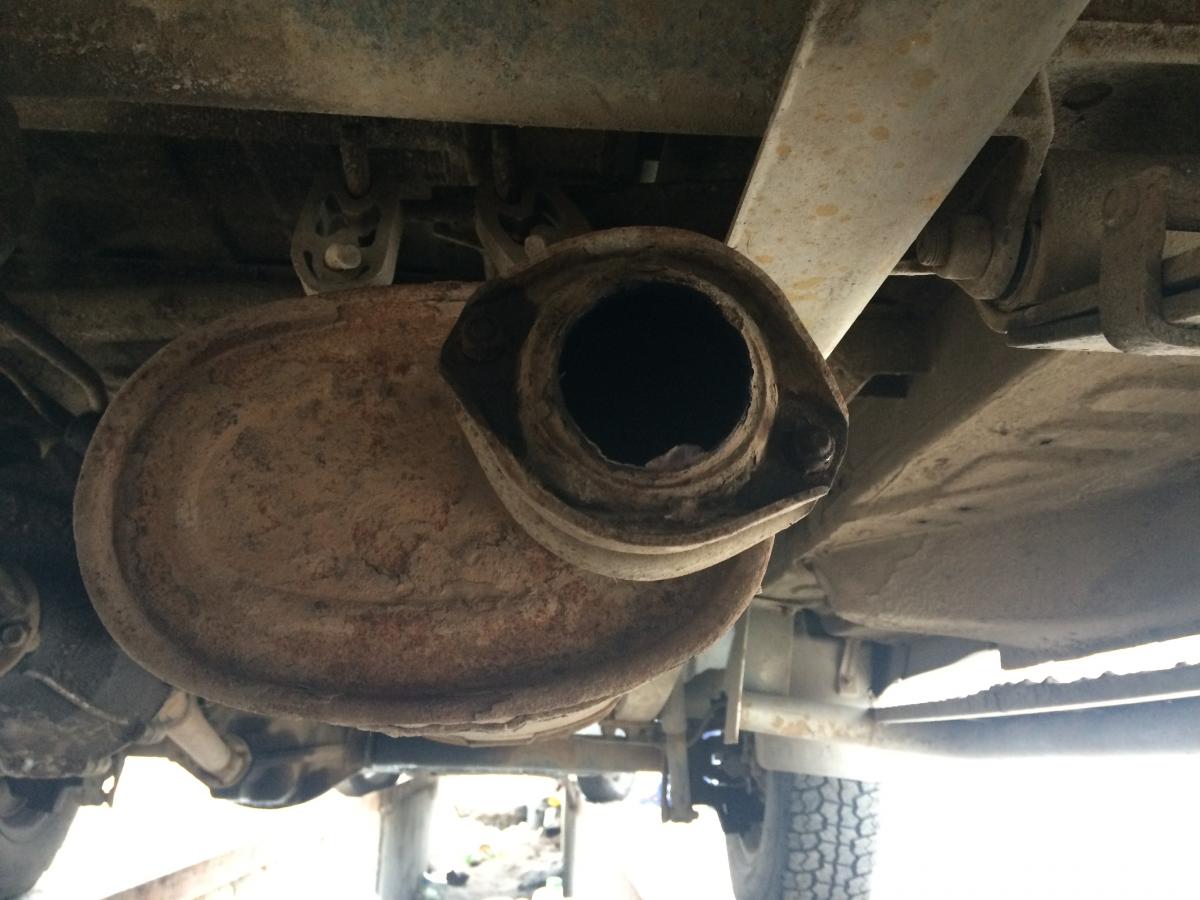

Самое интересное, что мой глушитель дырявый, но выхлоп не очень громкий , ничего не гремит))

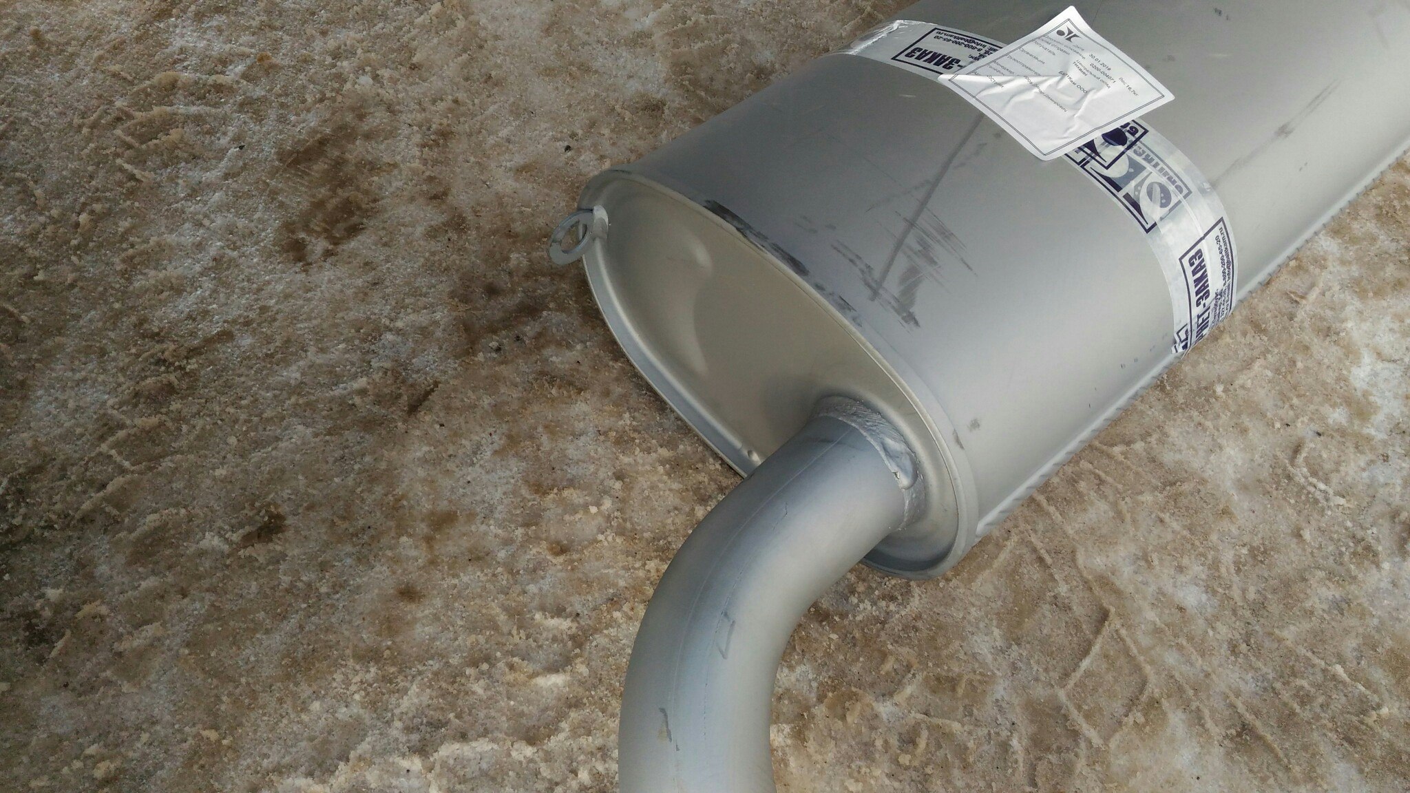

Купил сегодня оригинал Бозал ГАЗ за 4250 руб.
Фирменная шайба приварена))

.чёт маленько туплю. на конце длинной трубы шайба какая ставится или просто болтами флянцы сжимаются?.надо глушитель снять проварить чутка. смотрю флянцы болтаются..тупо болты поменять или там ещё шайба есть какая? Изменено пользователем заМКАДыш
на трубах подвижные фланцы, которые стягиваются болтами. На одной из сопрягаемых труб на конце выпуклость, на другой вогнутость. Никаких дополнительных уплотнений нет.

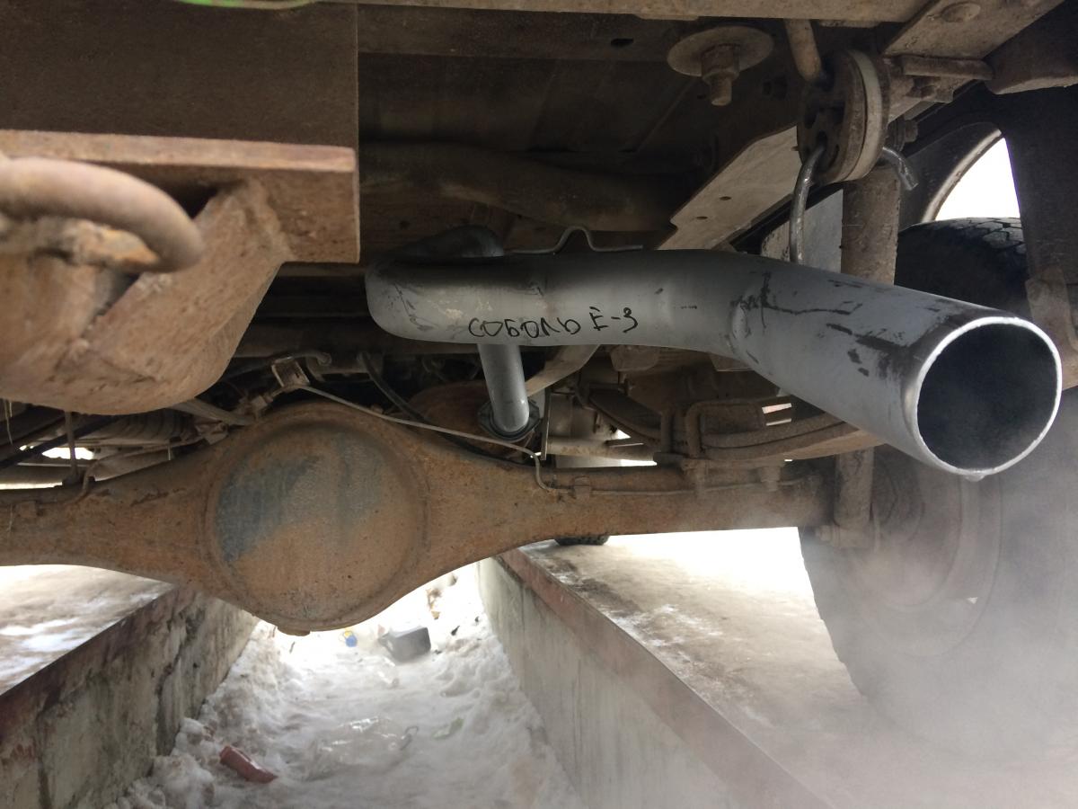

Сзади где глушак и труба задняя там стоит кольцо.ЕВРО-3 ЕСЛИ, евро -4 там что то по другому.Кольцо можно и старое оставить как ТОЙОТА советовал. Может у тебя что то другое стоит? Труба если толстая то УМЗшный выхлоп 100%.

 ФОТО ТВОЕ УВИДЕЛ .СТОП! ДА  у тебя что то древнее. Нет никакого кольца у тебя - мы тебе мозг парим.Сейчас такой глушак не ставят. Сейчас сзади к нему труба 1.5 метра выхлопная идет с КОЛЬЦОМ. Задний выхлоп сейчас , ау тебя вбок.

ну фото не моё.а Алексея. но глушитель такой же в бок...на фермере у меня взад выходил. вот там помнится видел вроде какое то кольцо. но где убей не помню. по этому и спросил. думал моз на флянцах. а оно вишь как оказывается.))))))завтра если дождя не будет пойду болты на флянце ломать))))

У нас три газели 12 года - у всех задний выхлоп и Соболь также.

досвиданья!
речь идёт о детали на фото.
Алексей Ф. сказал(а) 01 Фев 2018 - 23:13: Купил сегодня оригинал Бозал ГАЗ за 4250 руб. https://pp.userapi.com/c621509/v62150965... .чёт маленько туплю. на конце длинной трубы шайба какая ставится или просто болтами флянцы сжимаются?.надо глушитель снять проварить чутка. смотрю флянцы болтаются..тупо болты поменять или там ещё шайба есть какая?
которая ставится со своим нейтрализатором и без промежуточной втулки!

Я чего то вас не понимаю,деталь на фото,обычный глушитель от умз,но с удлиненной трубой,к нему идет обычны катализатор выпуска 2010г. для умз,между ними обычное кольцо стандартное,Какой свой нетрализатор для умз,вы это о чем?Во все времена на умз шел только один катализатор и он без изменений до сих пор.
