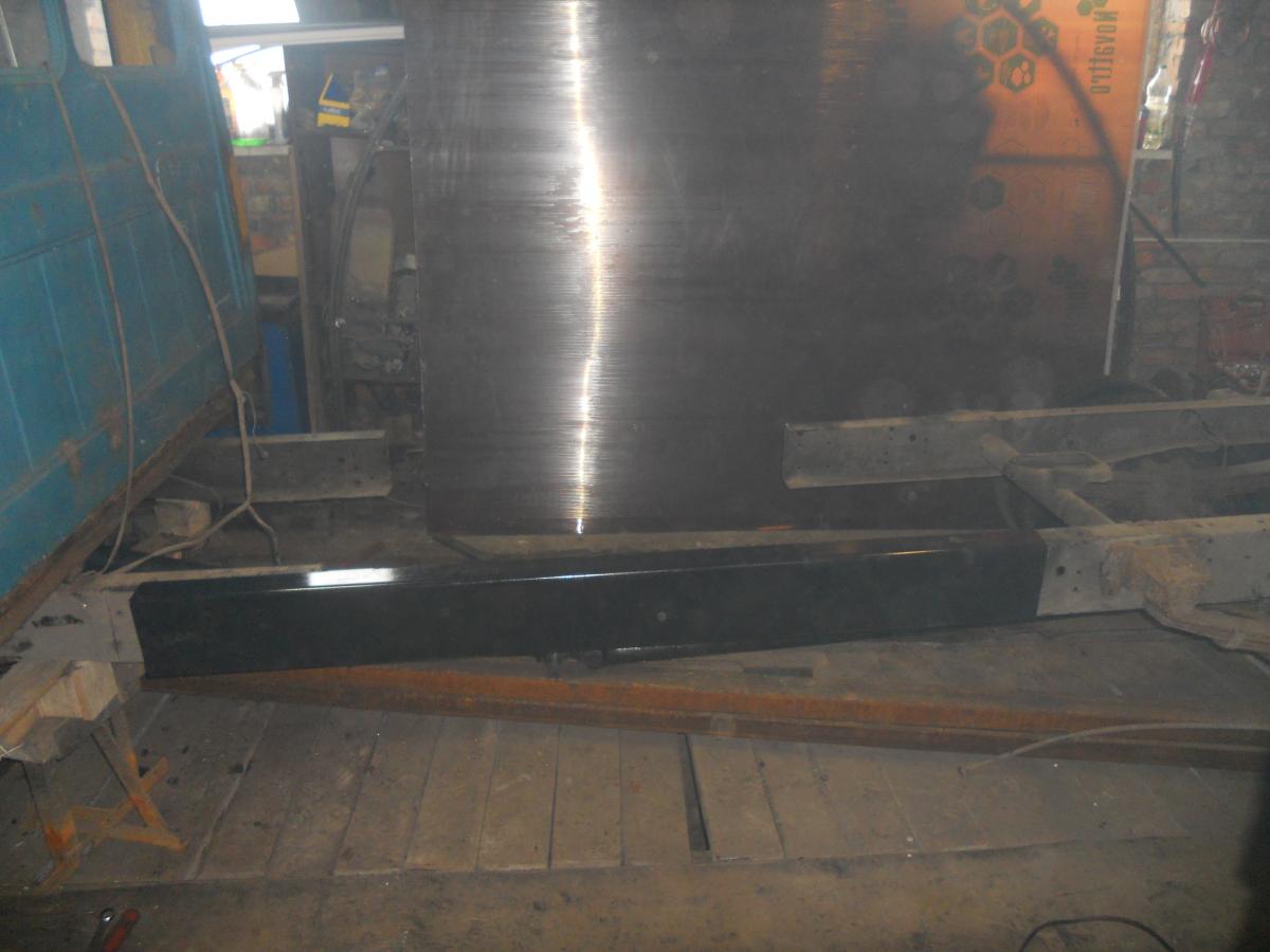

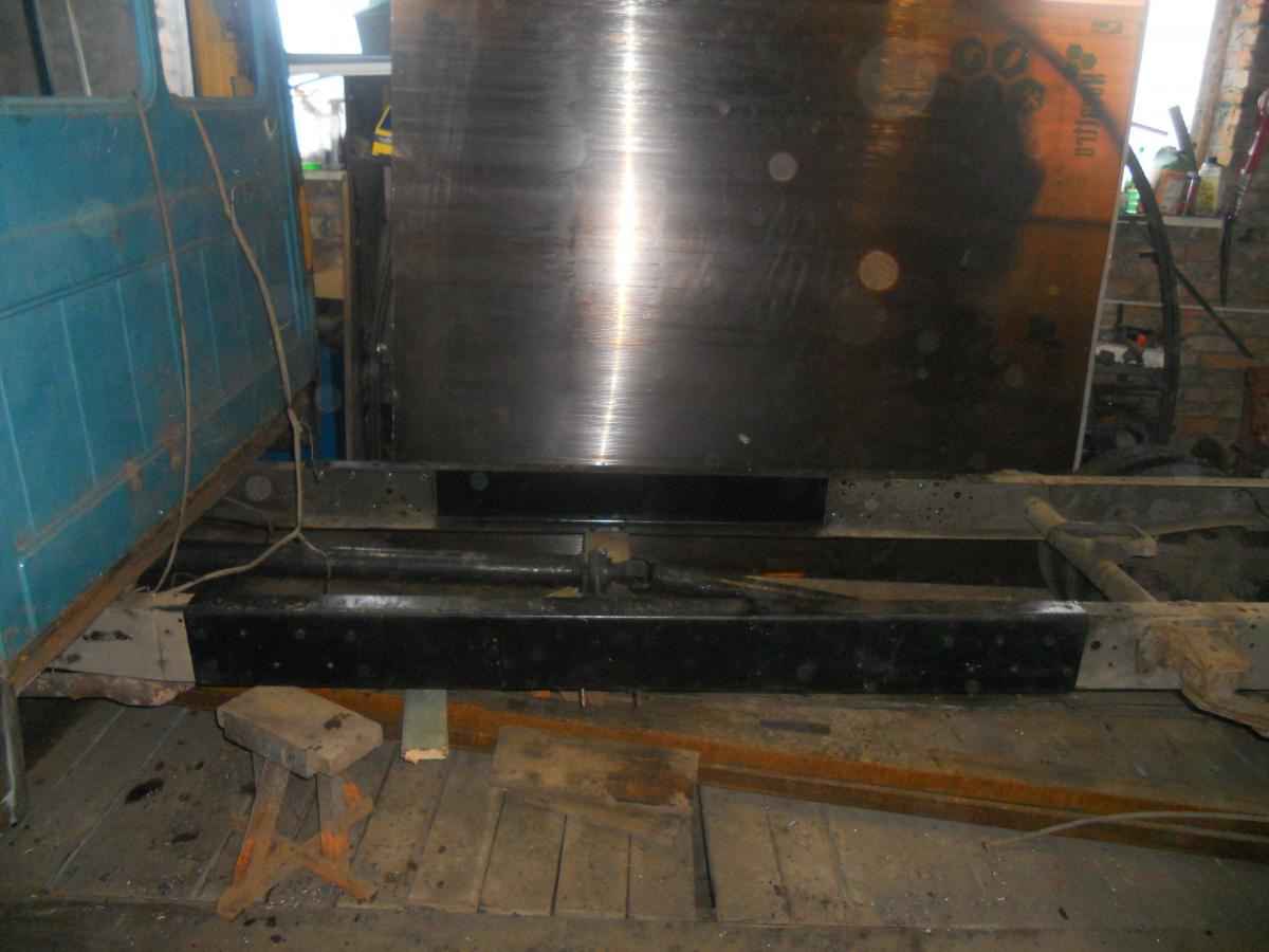

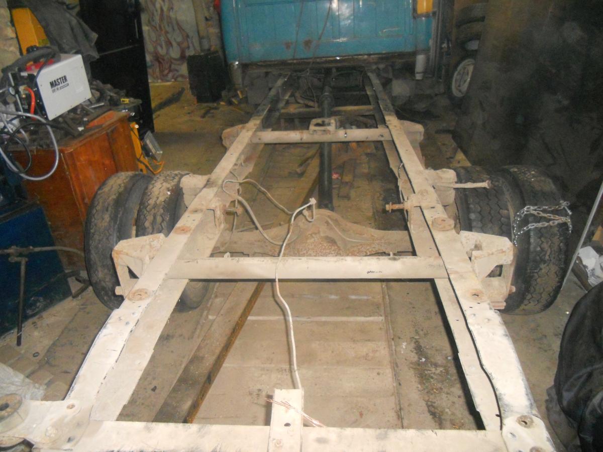

rus7171 19 Опубликовано 24 января, 2014 Процесс растяжки на 1100мм.Процесс растяжки на 1100мм. 1 Поделиться сообщением Ссылка на сообщение Поделиться на другие сайты
Максим Павлович 123 Опубликовано 24 января, 2014 Процесс растяжки на 1100мПроцесс растяжки на 1100мм.DSCN0338.JPGDSCN0339.JPGDSCN0340.JPGDSCN0341.JPGDSCN0342.JPG а как же номер рамы????? где он теперь??? как дела с доками??? с регистрацией??? можно обо всем поподробней Поделиться сообщением Ссылка на сообщение Поделиться на другие сайты
rus7171 19 Опубликовано 24 января, 2014 Рама без номерная с завода. Документы через нами птиа. До регистрации ешё не дошёл, только заявление на внесение изменений Поделиться сообщением Ссылка на сообщение Поделиться на другие сайты
spasatel-77 779 Опубликовано 25 января, 2014 Процесс растяжки на 1100мм будет эвакуатор? Поделиться сообщением Ссылка на сообщение Поделиться на другие сайты
gavriloff 404 Опубликовано 25 января, 2014 Процесс растяжки на 1100мм.Фото конечно хорошо. Нюансы бы поведал нам.Своими силами удлинители изготавливал и тд. и тп.? Поделиться сообщением Ссылка на сообщение Поделиться на другие сайты
