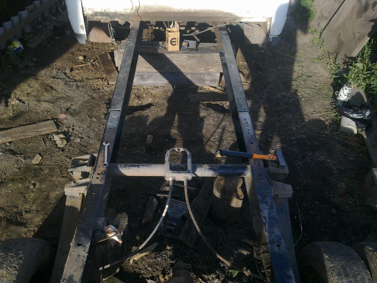

Серж20009 6 Опубликовано 7 октября, 2014 4 Поделиться сообщением Ссылка на сообщение Поделиться на другие сайты

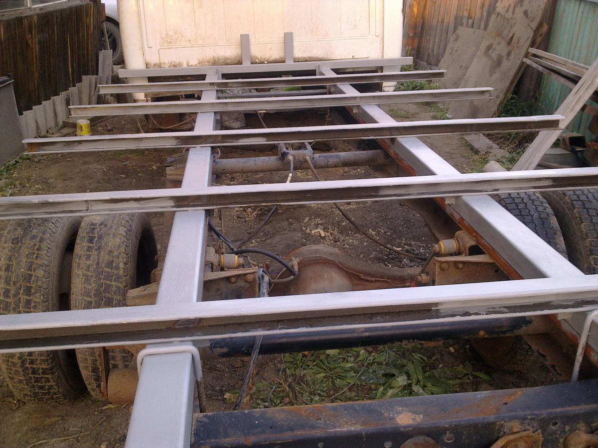

Серж20009 6 Опубликовано 7 октября, 2014 Поделиться сообщением Ссылка на сообщение Поделиться на другие сайты

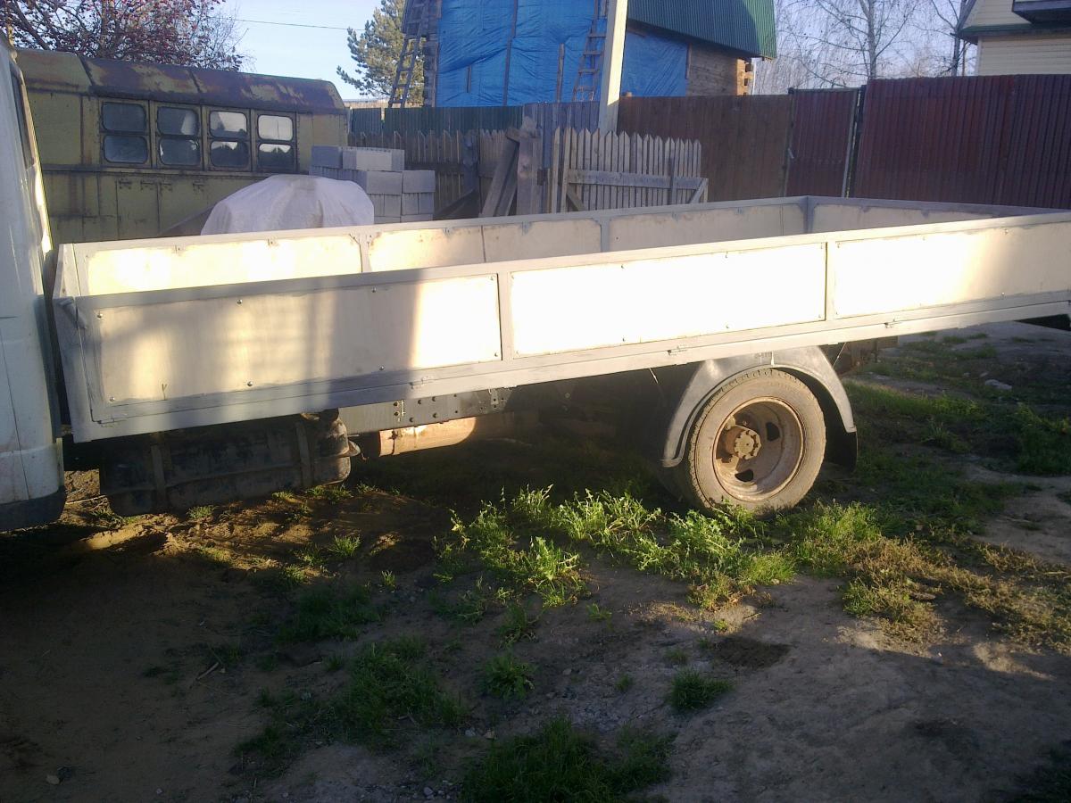

саня25 17 Опубликовано 13 октября, 2014 Серж20009 жопу не удлинял? это у тебя под кузов 4 метра? Поделиться сообщением Ссылка на сообщение Поделиться на другие сайты
Серж20009 6 Опубликовано 16 октября, 2014 жопу не удлинял. кузов внутри 4.20м Поделиться сообщением Ссылка на сообщение Поделиться на другие сайты

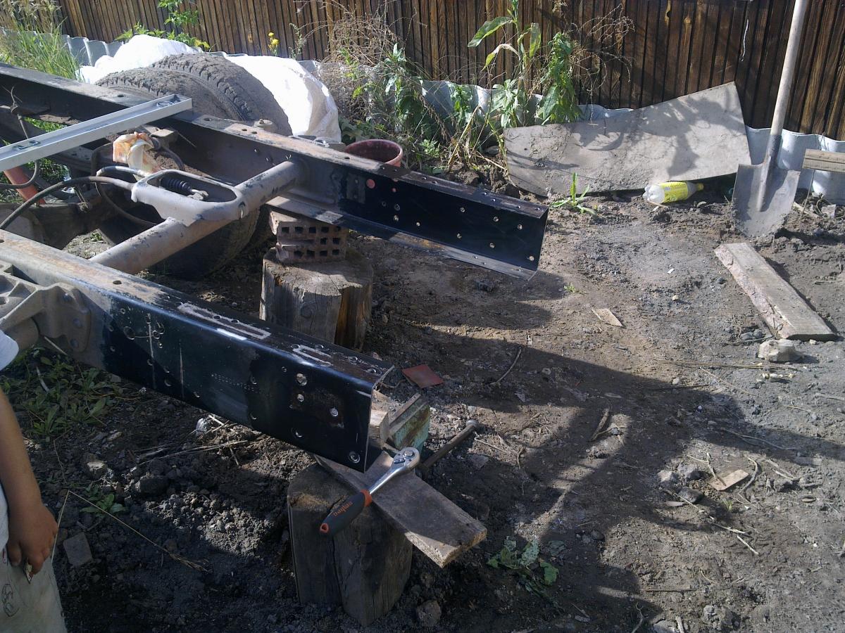

Серж20009 6 Опубликовано 16 октября, 2014 Поделиться сообщением Ссылка на сообщение Поделиться на другие сайты

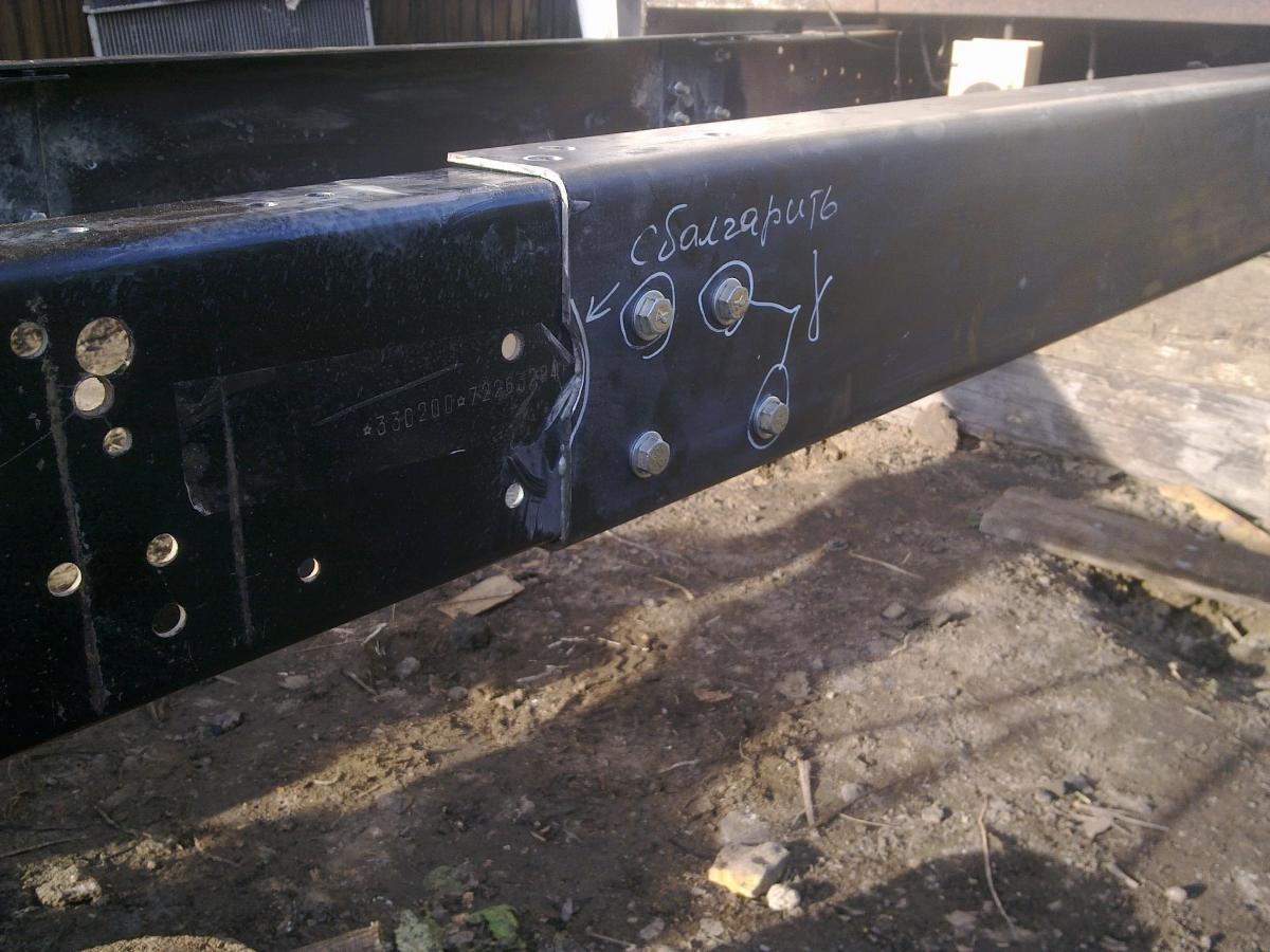

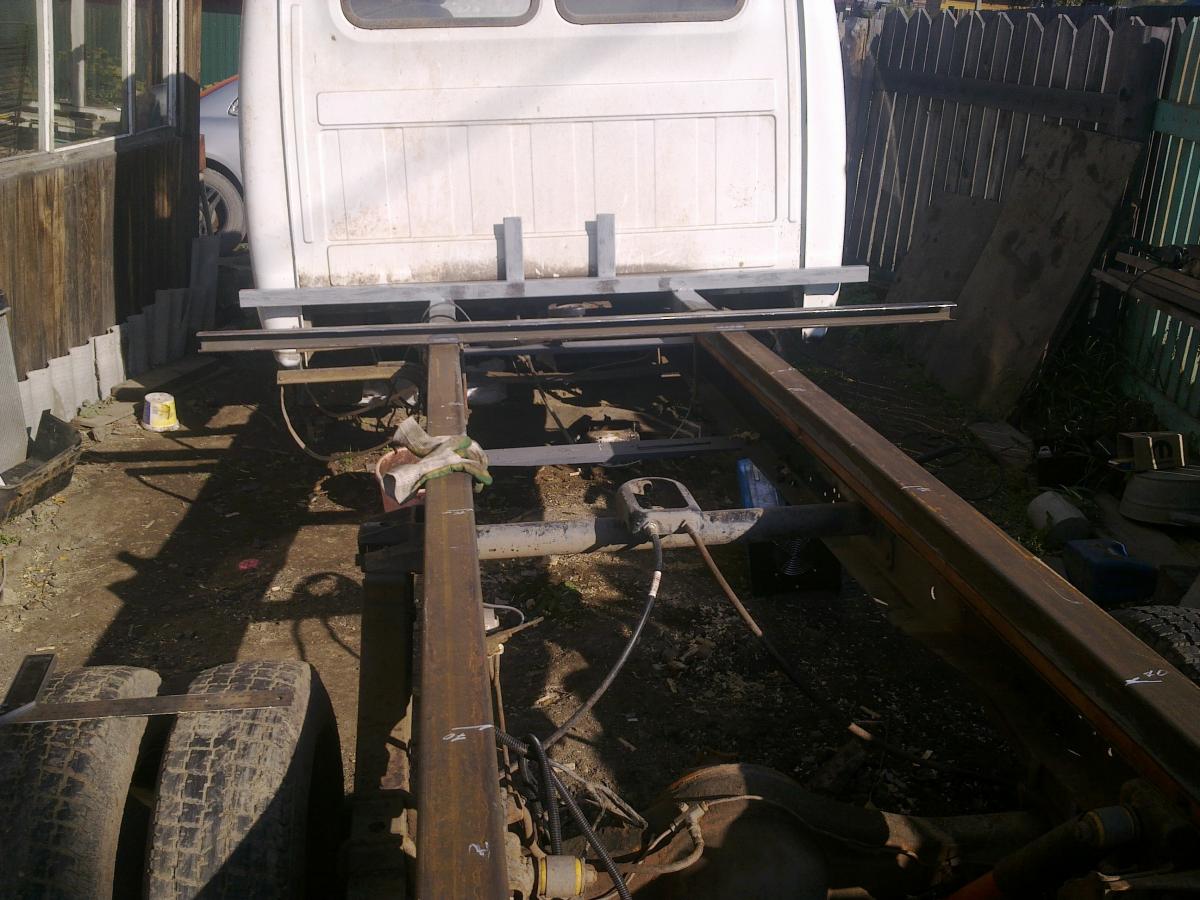

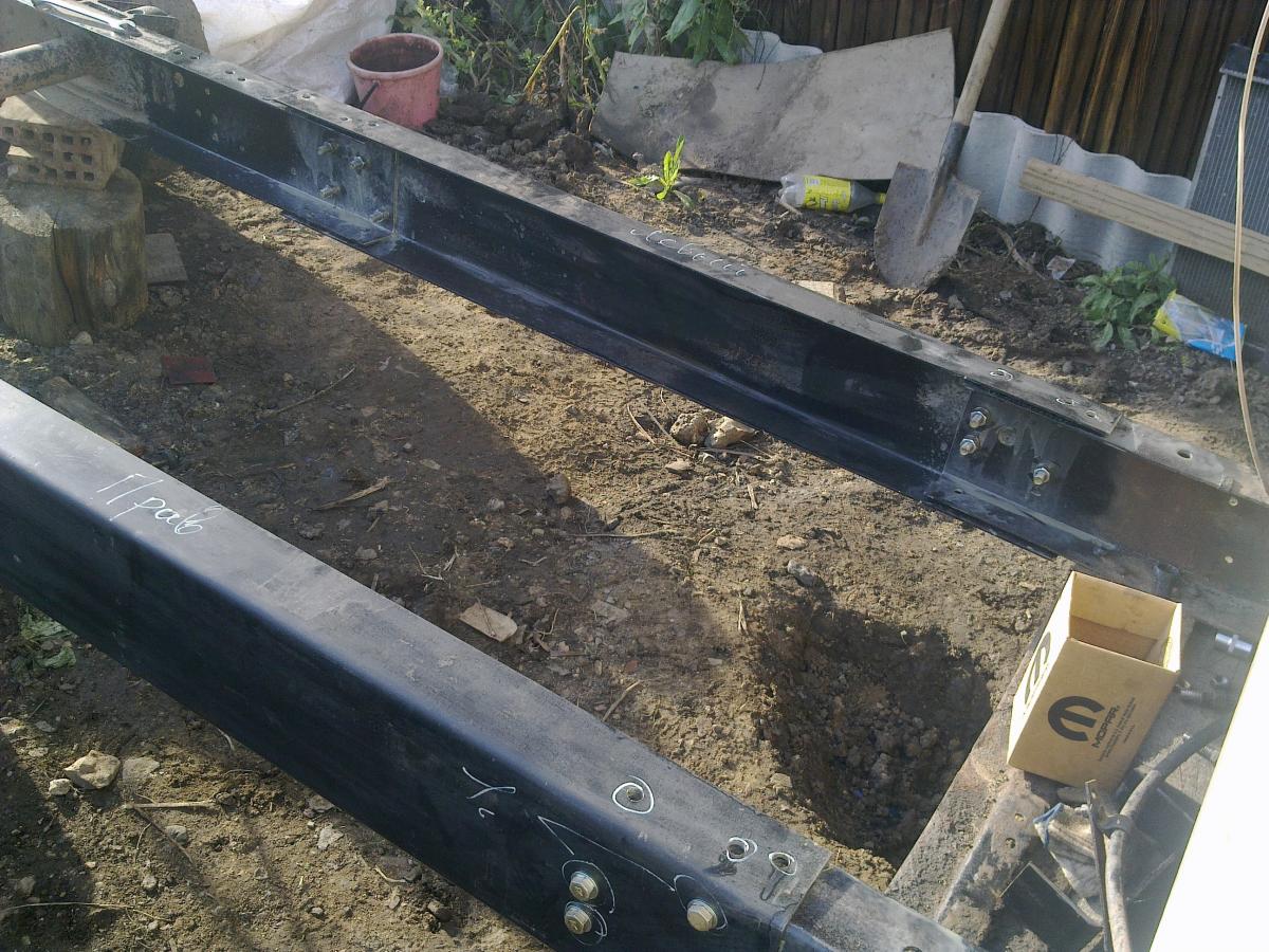

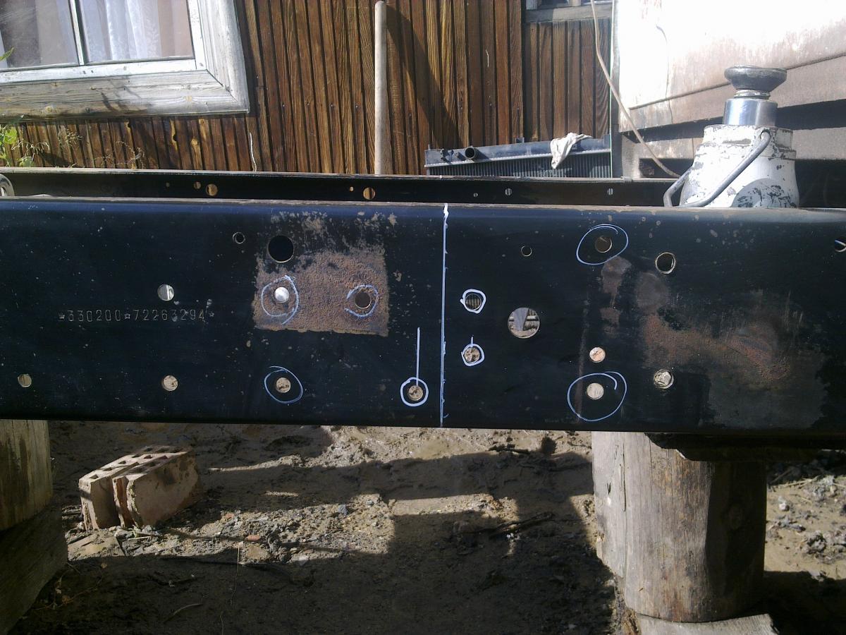

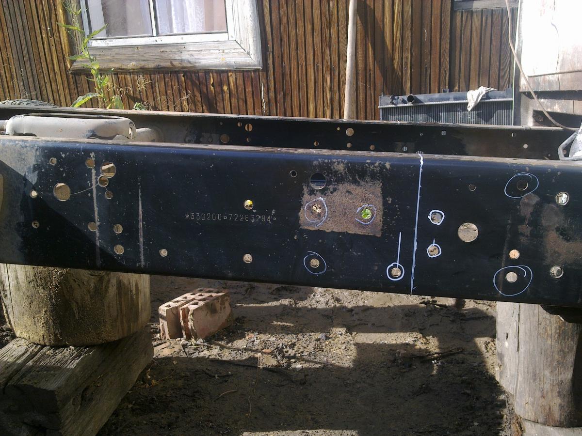

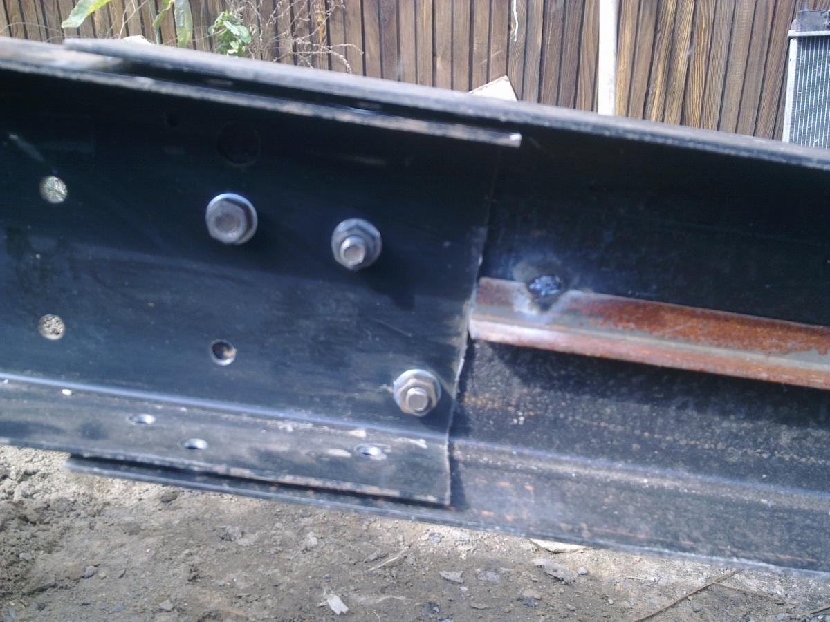

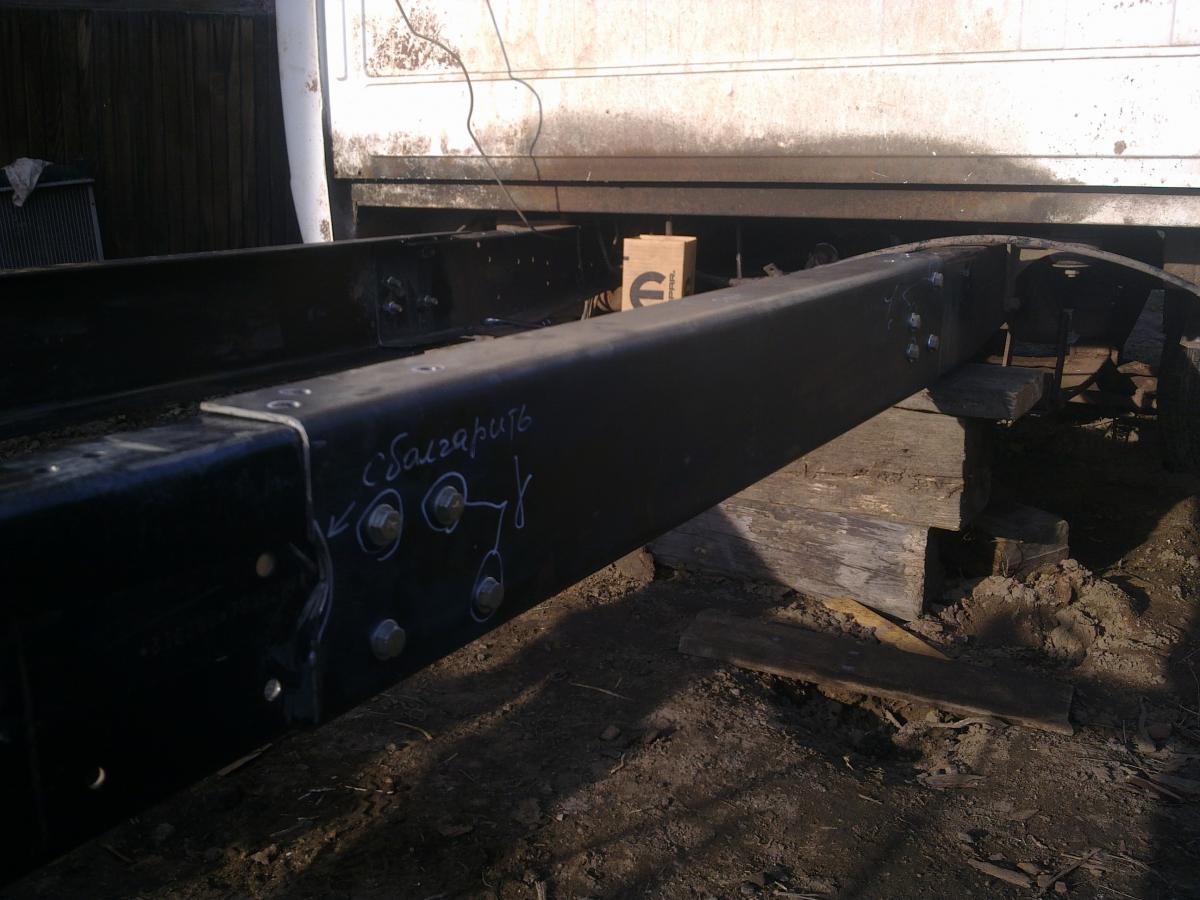

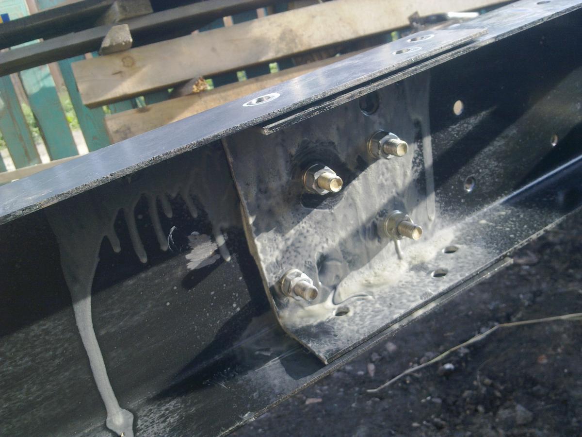

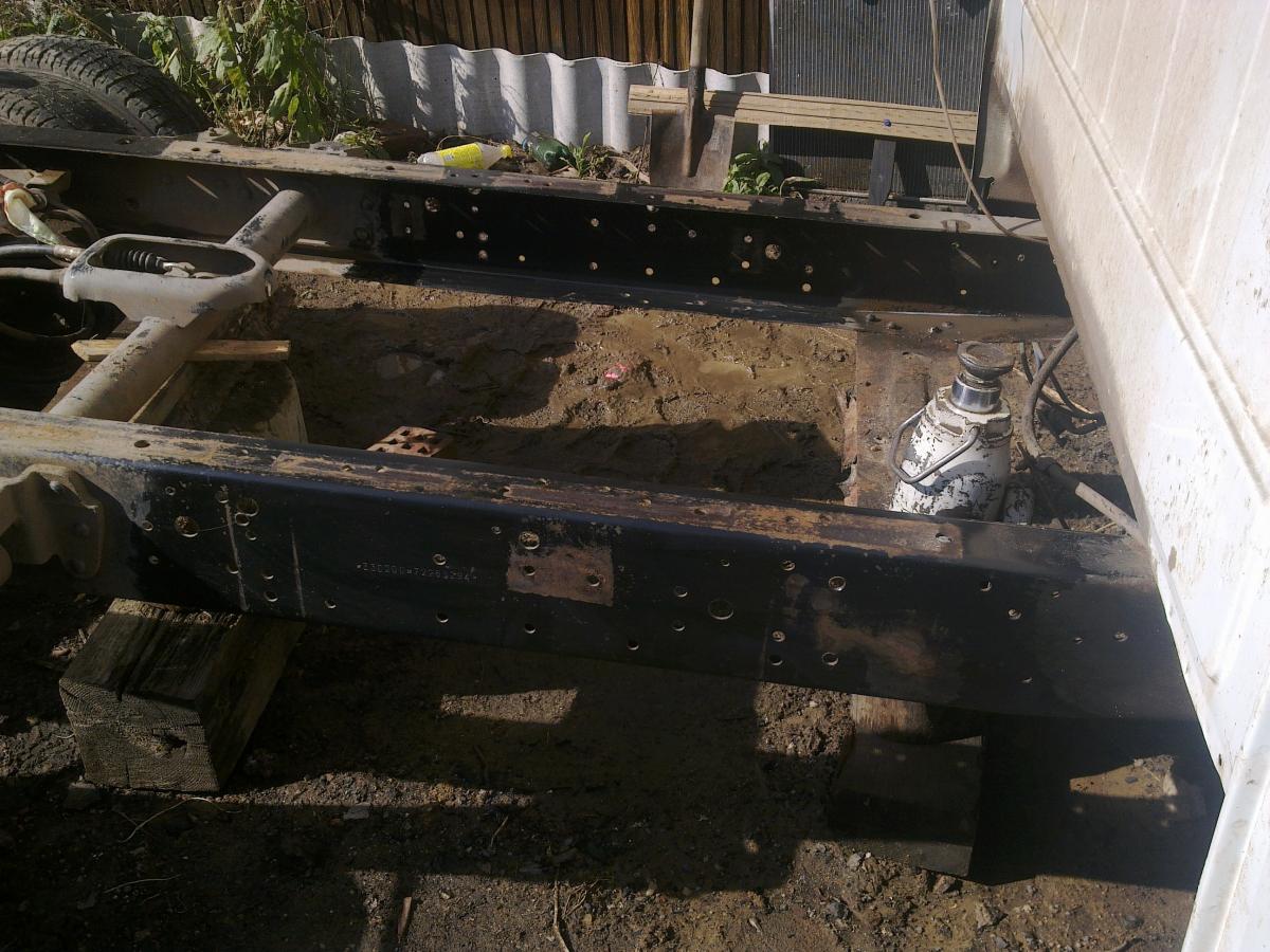

Ram 161 Опубликовано 12 марта, 2015 (изменено) СегаНчкЧР,Да, вносятся, и сейчас с ГАИ эту процедуру отняли, и еще никому не передали, т.е. невозможно сейчас переоформить! тоже интересно! у меня фермер 4м.,хочу удлинить до 5м. надо ли оформлять в гаи? или пох.? все равно ни че не поймут при проверке доков. у меня по документам ГАЗ 3009DO ГРУЗОВОЙ(ПРОЧИЕ ГРУЗОВЫЕ)Это уже переделка удлиненная, смотри в ПТС п. 17 Одобрение типа ТС, там есть номер по нему можно найти само одобрение (запросить у производителя, либо в базах гаи, если есть связи) и просмотреть до каких размеров прописано, если есть 5 метров то удлиняй и не парься по докам. Серж20009,Твое удлинение шляпа полная, такими болтиками и в таком малом количестве... Будет время накидаю фоток как удлиняют, на сварке, на болтах, и заклепках... Изменено 12 марта, 2015 пользователем Ram Поделиться сообщением Ссылка на сообщение Поделиться на другие сайты

эдич 3 213 Опубликовано 12 марта, 2015 Многие вводят людей в заблуждение, утверждая что клепачное соединение лучше. Эффект имеет только заводское клепание на горячую. Остальные все клепальщики производят клепание на холодную, которое в некоторых случаях не полностью зажимает соединение. Не видели как заклепки проворачиваются? Мое мнение, чем кустарное клепание, лучше хорошие камазовские карданные болты, обязательно без граверов хорошо затянуть и не хужа заводских клепок. Поделиться сообщением Ссылка на сообщение Поделиться на другие сайты

Slavyan 991 Опубликовано 12 марта, 2015 Серж20009, Твое удлинение шляпа полная, такими болтиками и в таком малом количестве... Тоже посмотрел фотки и ужаснулся. Распилено походу по одной линии. Вставка заходит на раму всего на каких то 15 сантиметров, хотя можно было значительно больше нахлестнуть, ну и колесо подкрылок должно задевать на ямах с грузом Поделиться сообщением Ссылка на сообщение Поделиться на другие сайты
