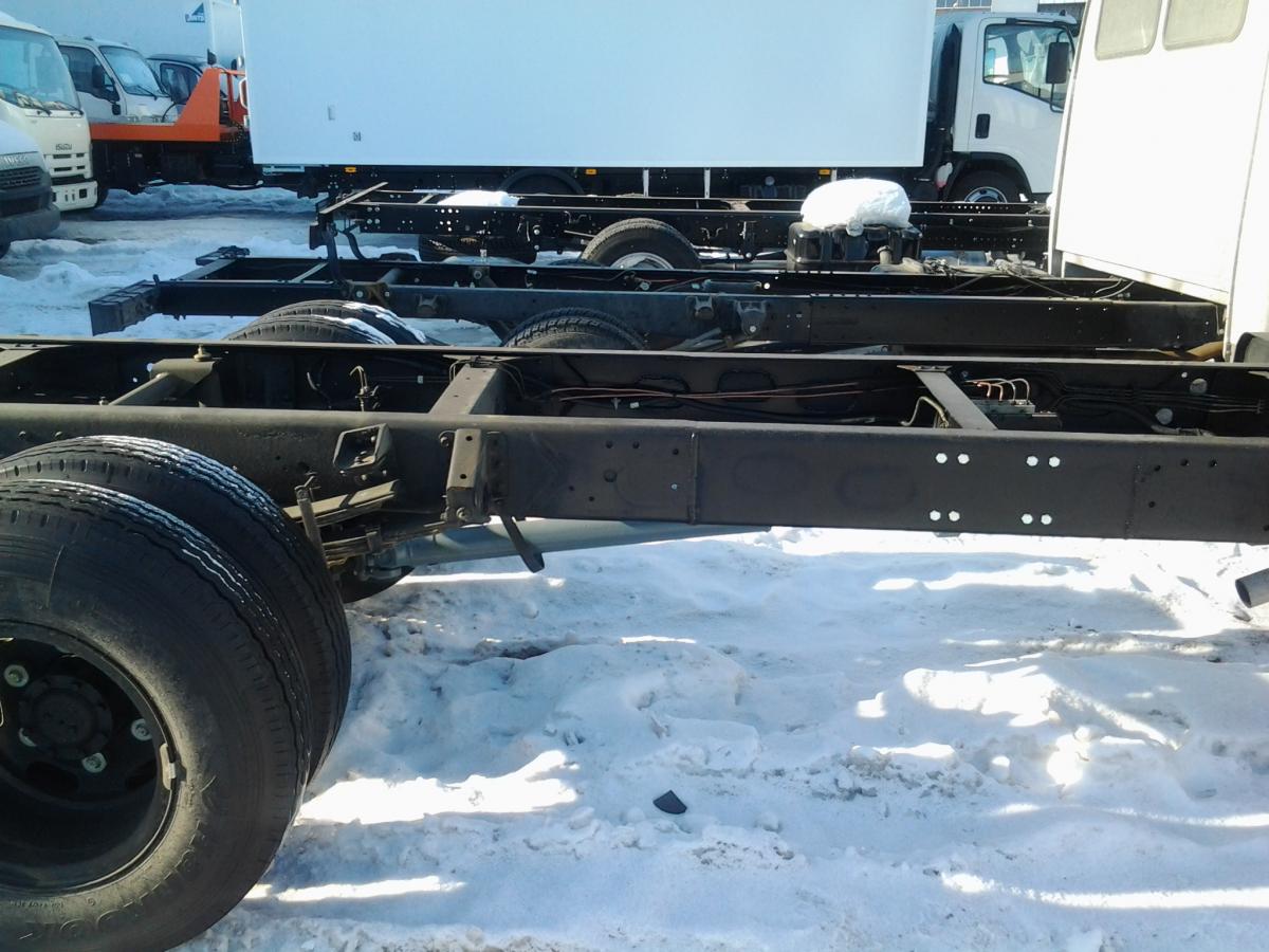

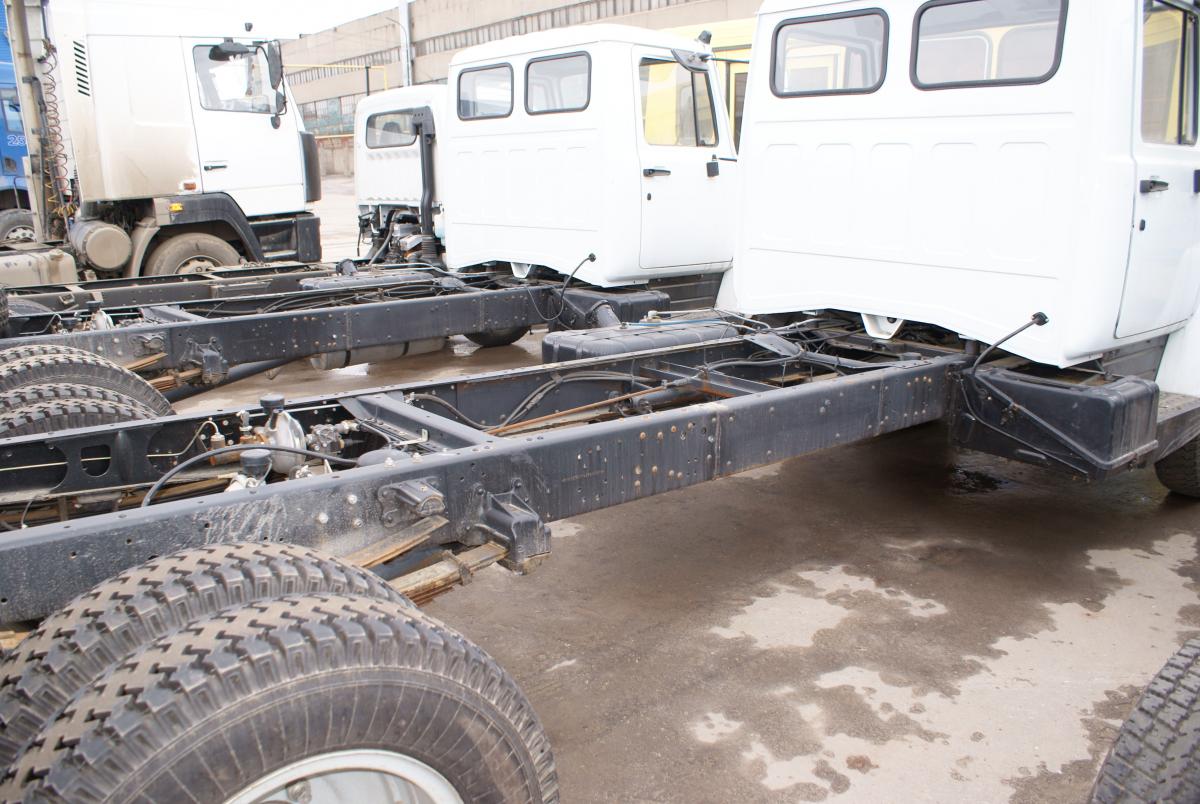

Ram
Вот так на 78-м Hyundai удлинняют -
сварка в стык, внутри вставка с окнами которые провариваются.
Вот на Газонах, Зилах

Ram
Ram, По моему сварочный шов только для эстетического вида. Прочность создаётся только за счёт заклёпок, их там не мало..
Первое фото Hyundai Hd-78, 65 без заклепок вообще, так же удлинняют и более тяжелые грузовики 7-и, 10-и тонники и более...

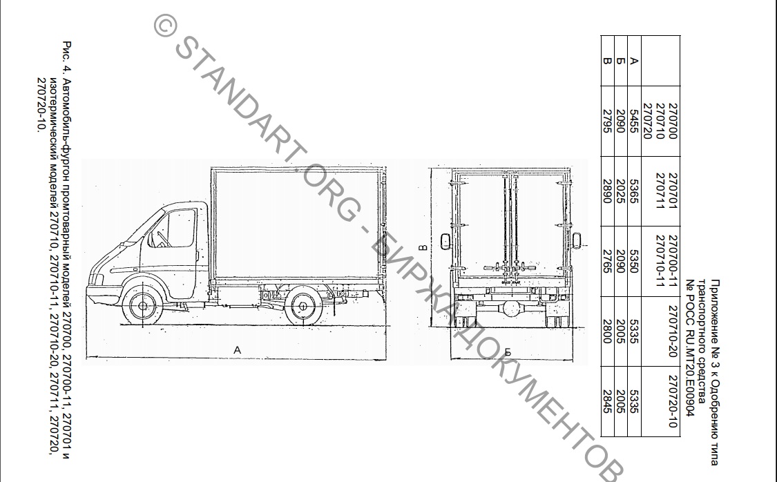

И может ли кто нибудь расшифровать удлинённая ли платформа или нет по данным из ПТС?
Расстрою, не удлиннёнка, стандартная база, общая длинна 5455 мм.

gavriloff
Расстрою, не удлиннёнка, стандартная база, общая длинна 5445 мм.
Каким образом узнал? Поделись пожалуйста.
шурик 60
ОТТС однако посмотрел.
