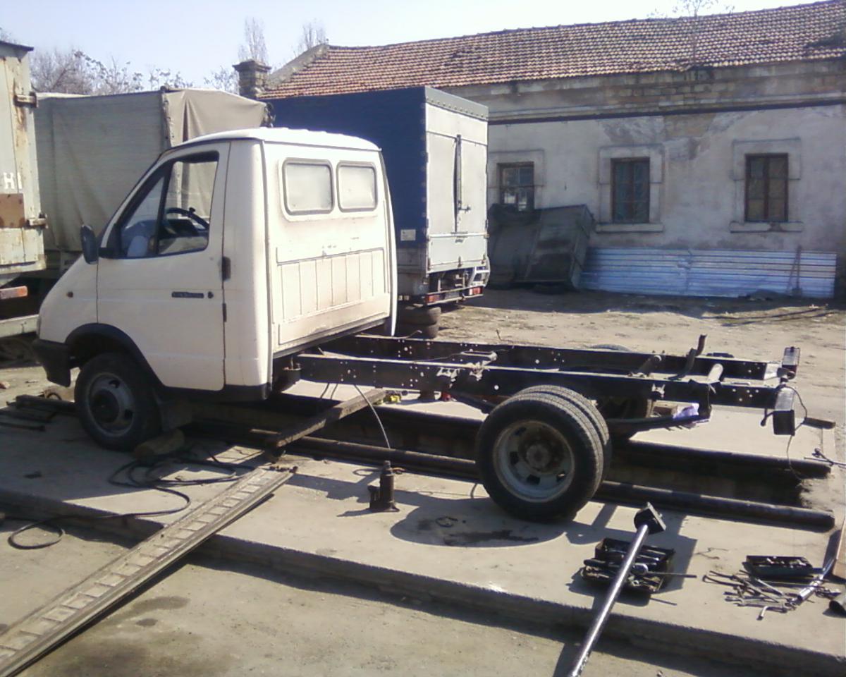

d004633
Если есть руки и место где удлинять газель, то за неделю можно самому всё сделать! Только вставки было трудно найти, а так у меня всё получается.
kera
а че нахлест такой маленький
d004633
А больше он и не нужен, на всех удлинённых газелях такой, а у меня + ещё и внутри швеллер)
kera
дополнительный?
d004633
дополнительный?
Да , сначало я лоханулся, вставил во внутрь рамы, но не учел, что должна куда-то крепится траверса под подвесной), поэтому купил на рынке заводские вставки и одел их дополнительно на раму! Получилась довольно надёжная конструкция( внутренний швеллер я не стал вынемать.

d004633
а можно подробнее? чем резал, сколько от чего отмерял и т.д. Сам думаю успеть перед зимой заморочиться ;)
Подробнее чуть позже опишу, с фото
d004633,
а заклёпки как устанавливал?
Без заклёпок,поставил болты диаметром 12, контргайки. Чуть позже выложу фотки.
Заклепки в домашних условиях проблематично правильно поставить. А вместо заклепок делаются увеличенные болты. Например отверстие на 8 мм. - берется болт с резьбовой частью на 8 мм., но та, часть болта, что выше резьбы - на 9 мм. И болт забивается (запрессовывается) в соединительный швеллер и раму и затягивается обычным образом. Ни чуть не слабее заклепок получается (проверено). Кстати удлиннение рамы это не только швеллер в середине, это еще удлиннение рамы сзади (иначе распределение веса по осям будет отвратительным).
Про заднюю часть всё правильно, я так и сделал.

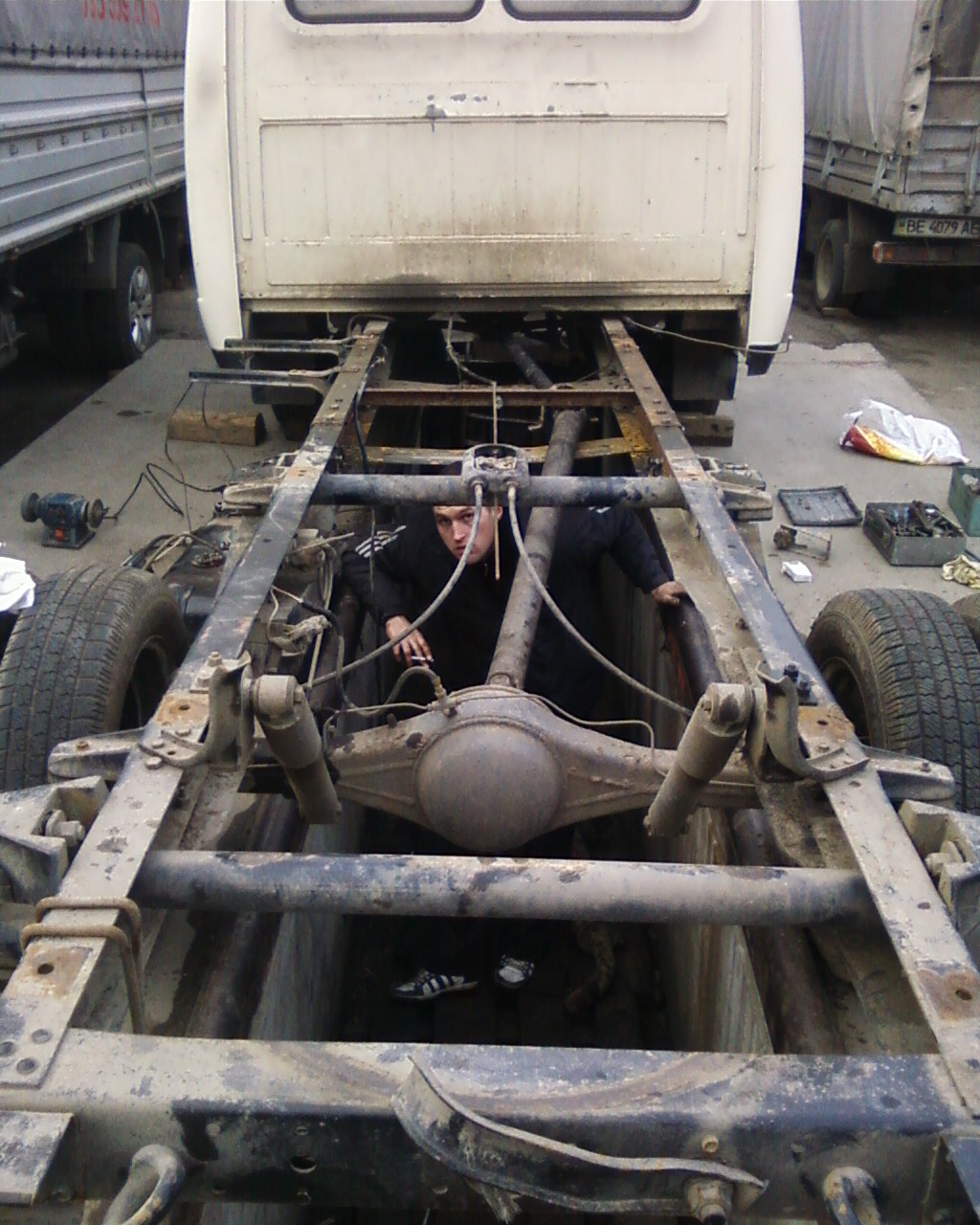

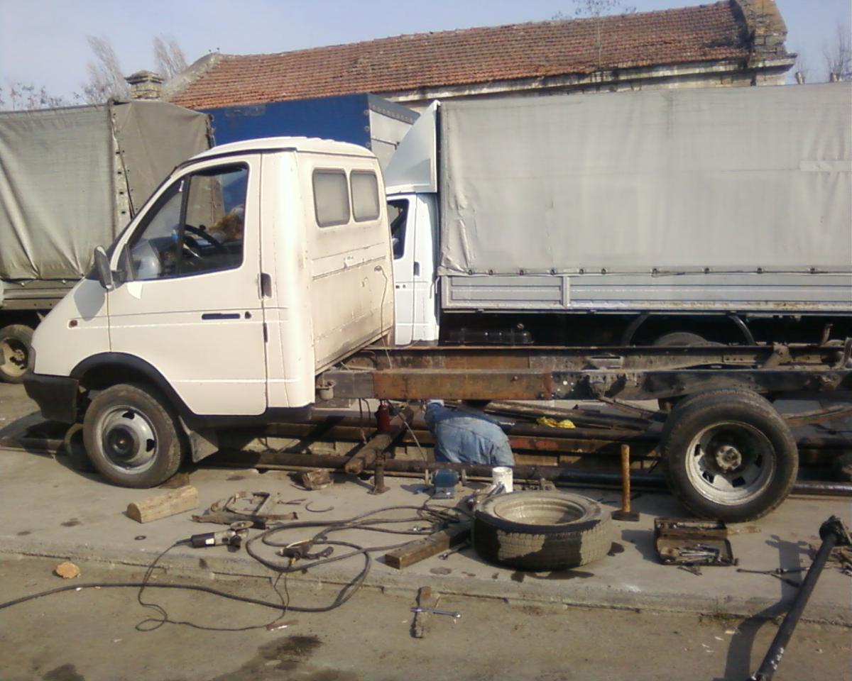

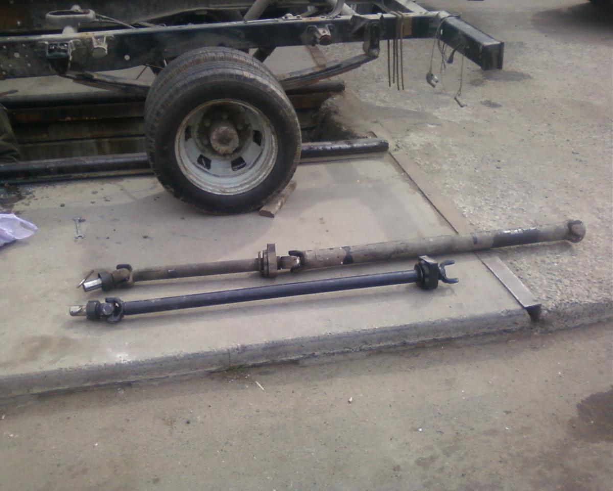

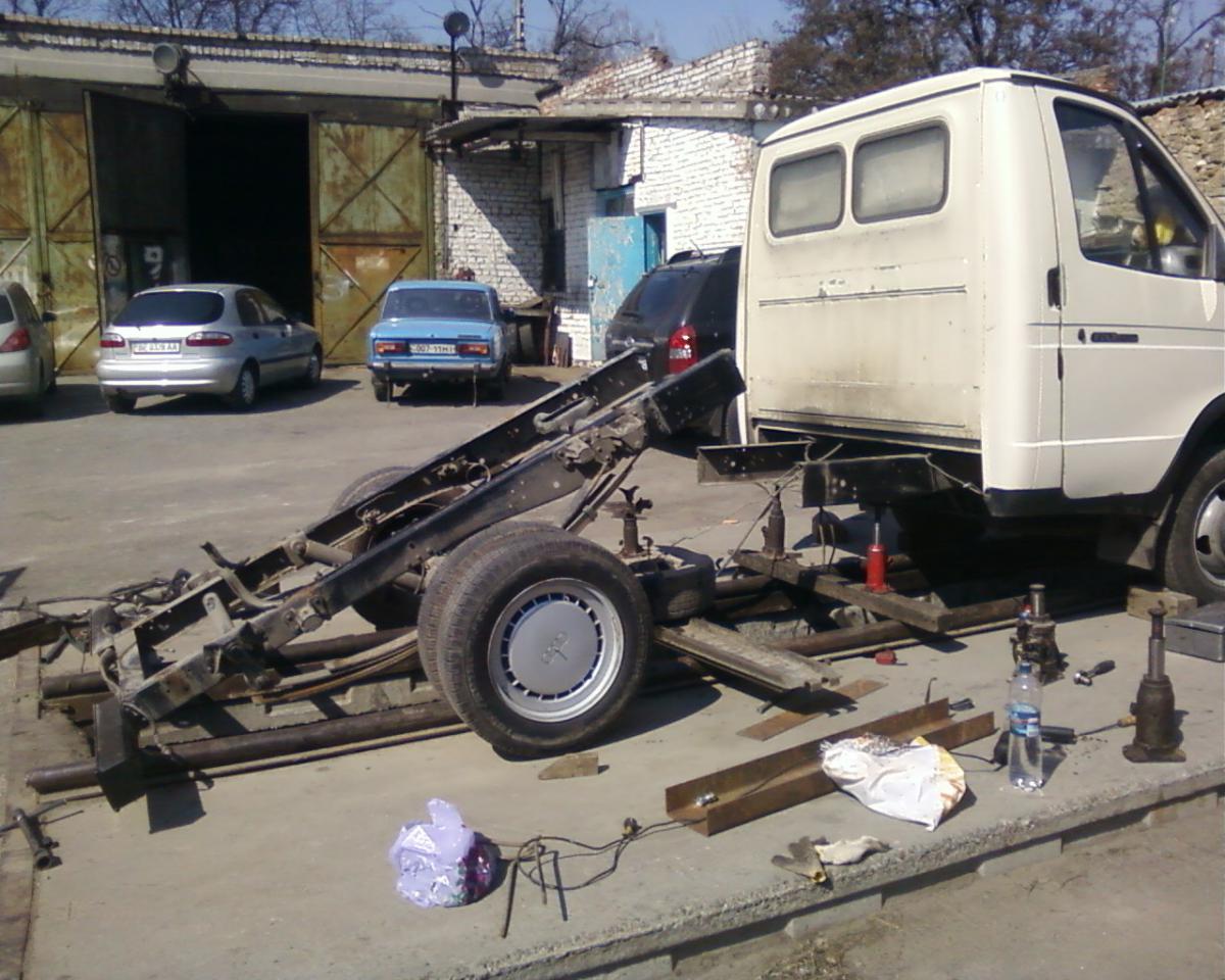

d004633
Вот добрался до компа и несколько фоток:
Пока фотки только такие, дальше уже выложу с платформой
