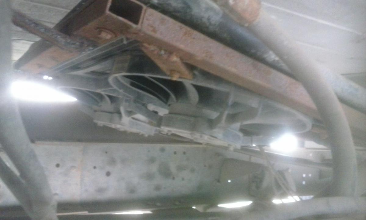

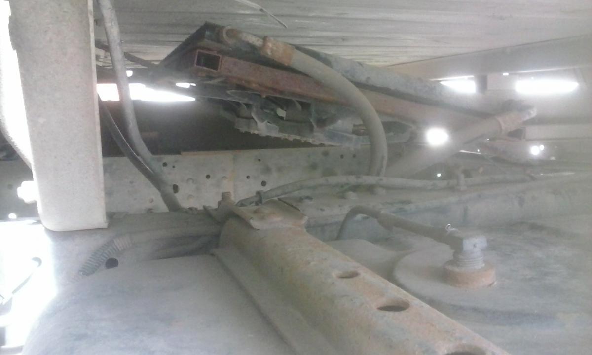

Может кому интересно будет. У меня кондей установлен в штатные воздуховоды. Правильно говорили выше о кранах на патрубках отопителя(на заводской машинке видел два, у меня на одном патрубке), о нагретом воздуховоде под капотом. Все это можно как-то исправить(воздуховод закрыл от движка экраном из обычного утеплителя). Но у меня основным фактором была недостаточная мощность вентилятора на теплообменнике. Теплообменник установлен под кузовом, на раме.
Год назад заменил на карлсоны от Нивы. В итоге: хватает одного, второй врубается через датчик на фильтре, если повышается давление. Проверял это, отсоединив первый карлсон. Почти сразу врубается второй, и начинает, то включаться, то выключаться(датчик срабатывает), т.е. не включен постоянно. На практике второй не пригождается, хватает одного, даже в пробках. Один раз только, когда стояли слабые релюшки, услышал работу второго т.к. первый молчал(подгорело реле).   Провода заменил на большего сечения. Реле тоже, поменял на более мощные(их там три).  До этого, при увеличении оборотов вентилятора отопителя салона, воздух из сопел шел менее прохладным. Сейчас температура не меняется от оборотов, т.е. не хватало охлаждения хладагента.
Сам теплообменник установили с наклоном, по совету "кулибина", Типа, лучше обдув в движении. Раньше стоял горизонтально.

Интересны подробности.Куда деть диффузор от штатного вентилятора который заоодно и от от грязи защищает и как это реализовано с двумя вентиляторами.
Валерий23
Грязи под кузовом(сам удивляюсь) нет. Нивовский карлсон дует так, что и пыли нет. Установил на продув, как на Ниве, без диффузора.
Ща темно уже. На выходных сфоткаю, скину. Чтобы долго не объяснять. Сразу будет понятно. Карлсоны, как положено, в паре. Только рамку из квадратной трубы сварил. В неё карлсоны, по штатным креплениям. Между рамкой и теплообменником(радиатором) прокладку из резины и простые шайбы, чтобы сот все это не касалось(зазор небольшой, 3-5мм, точно не замерял.)

Валерий23
как обещал. Теплообменник под кузовом с карлсонами от Нива. (без диффузора)

sobol615
А где осушитель?
Валерий23
А где осушитель?
Я не большой знаток кондеев, но если речь о фильтре с датчиком, то он справа, по ходу от двигателя, компрессор слева.
