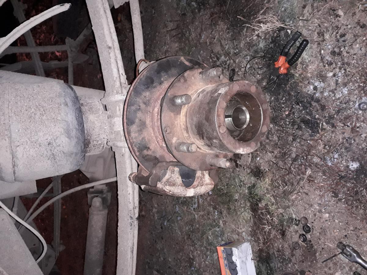

rusgg 4 002 Опубликовано 31 октября, 2018 Бе 3 Поделиться сообщением Ссылка на сообщение Поделиться на другие сайты

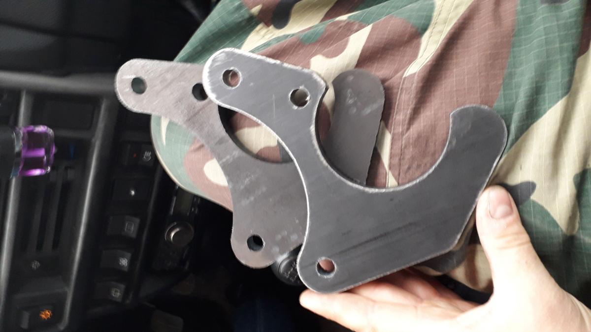

rusgg 4 002 Опубликовано 31 октября, 2018 Сразу скажу в интернете план шайба кривая,отверстие под мост 87 мм ,и еще есть нюансы Поделиться сообщением Ссылка на сообщение Поделиться на другие сайты

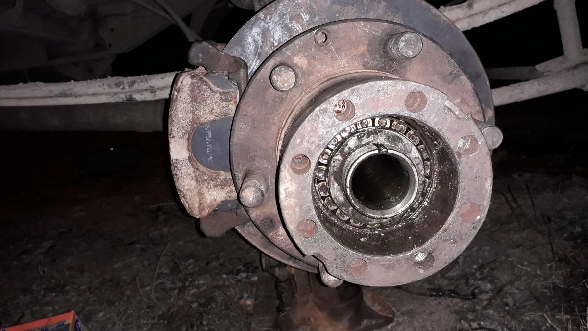

Денис16i 159 Опубликовано 31 октября, 2018 А как крепиться диск к ступитце? Поделиться сообщением Ссылка на сообщение Поделиться на другие сайты
rusgg 4 002 Опубликовано 31 октября, 2018 А как крепиться диск к ступитце?Не крепил еще Но на 10 болты тоже встают, но просверлить дырки в дисках Поделиться сообщением Ссылка на сообщение Поделиться на другие сайты
Денис16i 159 Опубликовано 31 октября, 2018 Нужно же правильно просверлить Поделиться сообщением Ссылка на сообщение Поделиться на другие сайты
rusgg 4 002 Опубликовано 31 октября, 2018 Все нужно сверлить правильно Поделиться сообщением Ссылка на сообщение Поделиться на другие сайты
kovaikin 162 Опубликовано 1 ноября, 2018 а суппорт газелешный? а тормозной диск от чего? Поделиться сообщением Ссылка на сообщение Поделиться на другие сайты
rusgg 4 002 Опубликовано 1 ноября, 2018 Всё с переда,ступицы нужно точить под диск Поделиться сообщением Ссылка на сообщение Поделиться на другие сайты
rusgg 4 002 Опубликовано 1 ноября, 2018 Прокатился,как то не привычно ,нету свободного хода педали 1 Поделиться сообщением Ссылка на сообщение Поделиться на другие сайты
MAGNUS 1 135 Опубликовано 1 ноября, 2018 А ручник? Поделиться сообщением Ссылка на сообщение Поделиться на другие сайты
