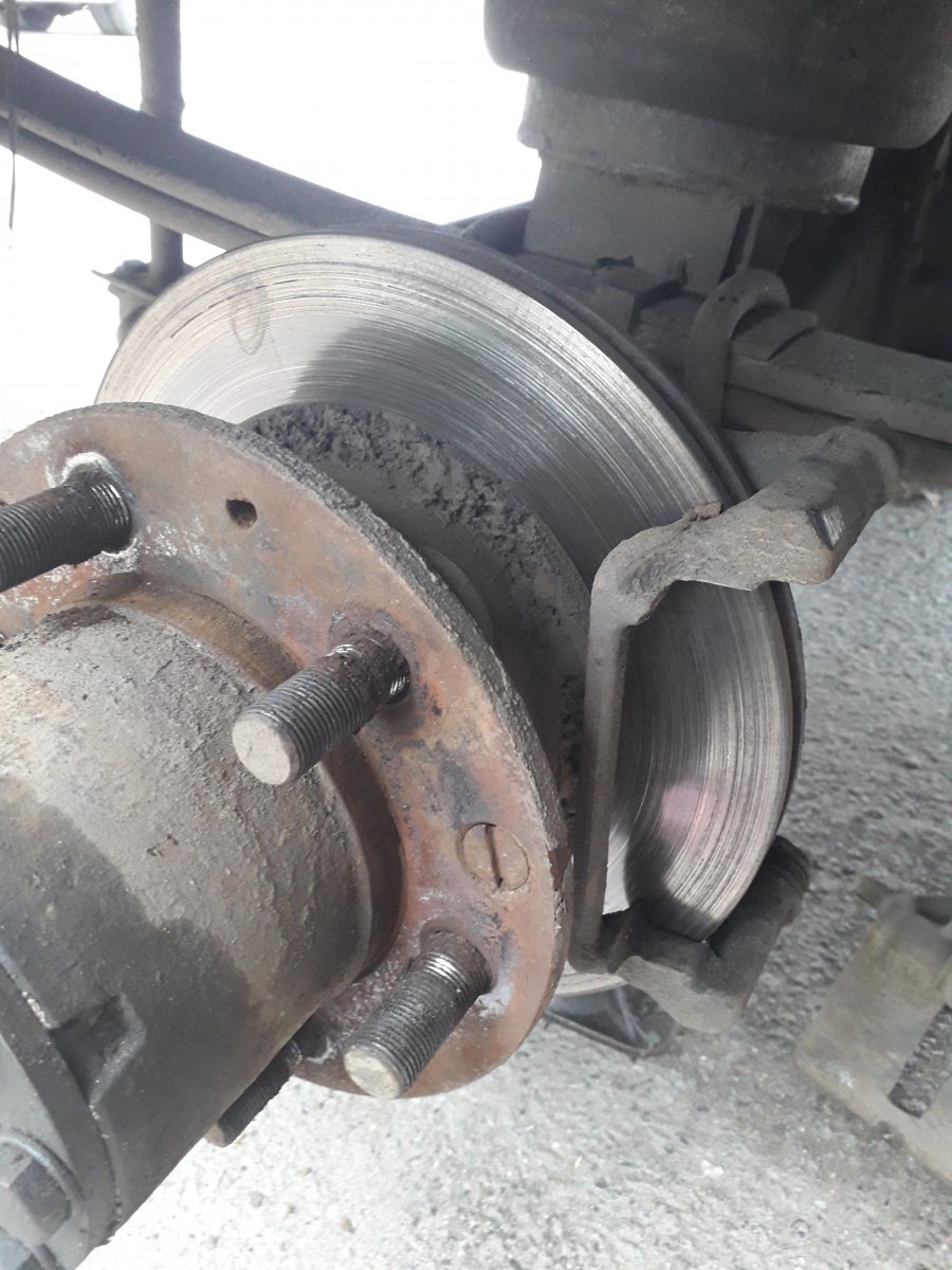

rusgg 4 003 Опубликовано 20 ноября, 2018 Прокатился по льду и накатаному снегу, вопреки всем передние колеса уходят в юз первыми. Тормоза почти в два раза лучше Проехал по плохой дороге рабак,тормоза не пропадают,хоть и скобы бу и гремят как погремушки Поделиться сообщением Ссылка на сообщение Поделиться на другие сайты

rusgg 4 003 Опубликовано 23 августа, 2019 С дисками тоже не так все гладко. Грязи много сзади,для дисков это двойной износ Поделиться сообщением Ссылка на сообщение Поделиться на другие сайты

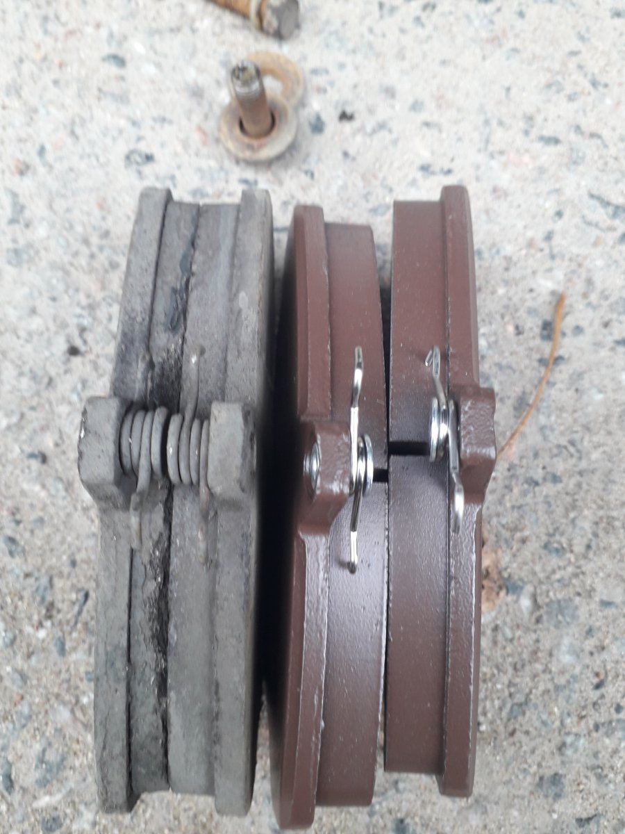

rusgg 4 003 Опубликовано 4 сентября, 2019 30 тысяч проехал первый раз без проблем,правда направляющие заклинили Сибирь тормоз накладки Поделиться сообщением Ссылка на сообщение Поделиться на другие сайты

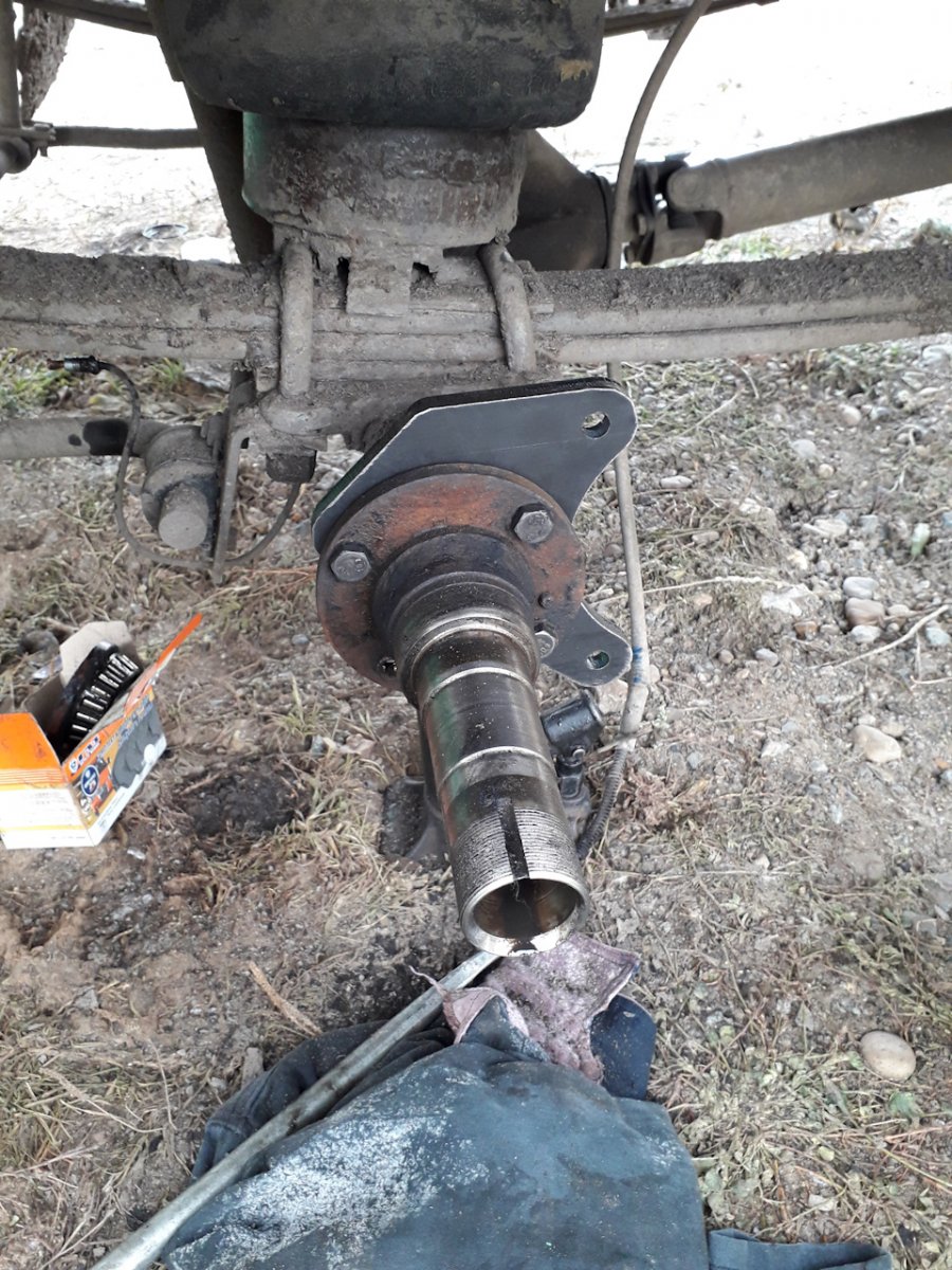

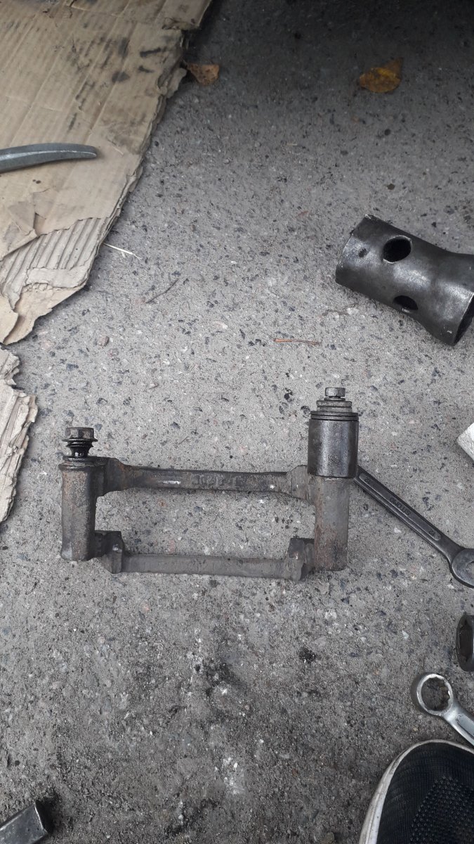

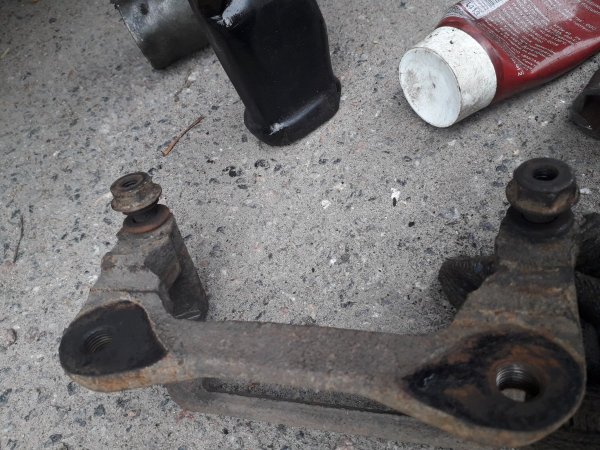

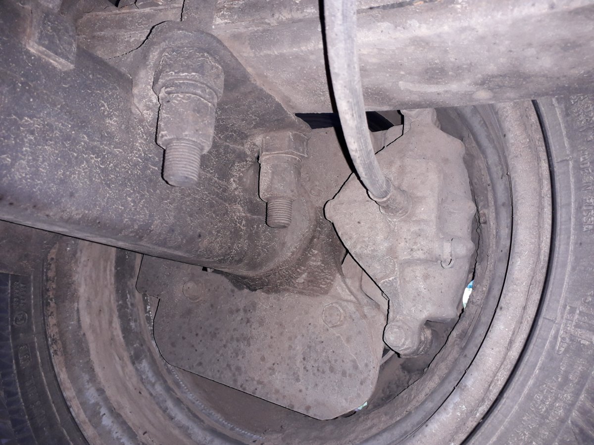

Денис16i 159 Опубликовано 5 сентября, 2019 Привет кронштейн под скобу, как реализован на болтах или приварен к чулку? Поделиться сообщением Ссылка на сообщение Поделиться на другие сайты
rusgg 4 003 Опубликовано 5 сентября, 2019 На болтах Поделиться сообщением Ссылка на сообщение Поделиться на другие сайты
rusgg 4 003 Опубликовано 5 сентября, 2019 1 Поделиться сообщением Ссылка на сообщение Поделиться на другие сайты
Денис16i 159 Опубликовано 6 сентября, 2019 Сварка имеет место быть, на многих авто приварена к чулку Поделиться сообщением Ссылка на сообщение Поделиться на другие сайты
rusgg 4 003 Опубликовано 6 сентября, 2019 48 минут назад, Денис16i сказал: Сварка имеет место быть, на многих авто приварена к чулку Если машина больше 7 тонн весит то наверное нужно как то усилить узел кроме болтов . Но и скобу тоже держат два болта на 12 всего,тоже надо варить тогда. Поделиться сообщением Ссылка на сообщение Поделиться на другие сайты
