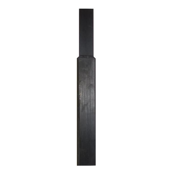

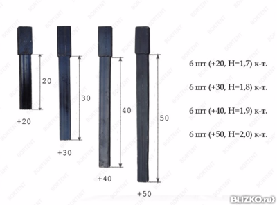

dima 418 174 Опубликовано 14 мая, 2016 Планирую увеличить высоту стандартного каркаса под тент увеличенный.Есть вставки.По сайтам прошелся нашел.Такие понятно как вставить,они и увеличат высотуА такие вообще не понятно,как они увеличат высоту Поделиться сообщением Ссылка на сообщение Поделиться на другие сайты
алексеевич 40 Опубликовано 14 мая, 2016 Люди, есть такое http://roltent.wix.com/roltent удобноОсобых преимуществ перед воротами не вижу. Возможно удобно в редких случаях. Не совместимо в больших кузовах с верхней загрузкой , где задняя перекладина должна быть съемной.Планирую увеличить высоту стандартного каркаса под тент увеличенный.Есть вставки.По сайтам прошелся нашел.Такие понятно как вставить,они и увеличат высоту322_original.pngА такие вообще не понятно,как они увеличат высотуВставка.jpgА тент тоже надо будет удлинять , либо борта наращивать , Поделиться сообщением Ссылка на сообщение Поделиться на другие сайты
dima 418 174 Опубликовано 15 мая, 2016 Тент уже увеличенный 1.8 по краю,по центру 1,9 м. Поделиться сообщением Ссылка на сообщение Поделиться на другие сайты
