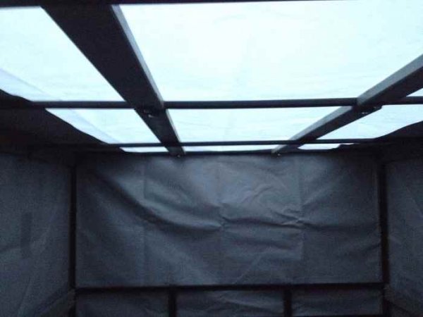

Slava44 212 Опубликовано 24 июня, 2016 Добрый день. Делал кто сдвижной верх,бока? Можно подробнее что как и из чего?у меня сдвижной бок и верх, направляющая, обычный профиль с прорезью, это бок, там на подшипниках, а верх на роликах. По опыту, верх почти не требуется, а вот бок часто, не даю пол ломать рохлей лучше пусть паллеты берут сбоку, штору откидывать то 10 мин... Поделиться сообщением Ссылка на сообщение Поделиться на другие сайты
dvitriy.40rus 500 Опубликовано 24 июня, 2016 а подробнее можно посмотреть на сам механизм? как устроены ролики. и все остальное на крыше. так то все понятно, но все упирается в мелочи. какой ролик и как он закреплен, какой зазор. вот саму бы планку рассмотреть.и для меня основной вопрос, где взять эту ленту чим поперечины соединяются. Поделиться сообщением Ссылка на сообщение Поделиться на другие сайты
Slava44 212 Опубликовано 24 июня, 2016 сфоткать проще)) попозже скину все это, станет все понятно Поделиться сообщением Ссылка на сообщение Поделиться на другие сайты

dvitriy.40rus 500 Опубликовано 11 июля, 2016 На сколько спойлер может снизить аппетиты)?литра на полтора, два[Slava44,спасибо понятно. а заднюю часть-закрывашку отфоткай пожалуйста.и еще вопрос. где купить резину соединяющую поперечены? Поделиться сообщением Ссылка на сообщение Поделиться на другие сайты

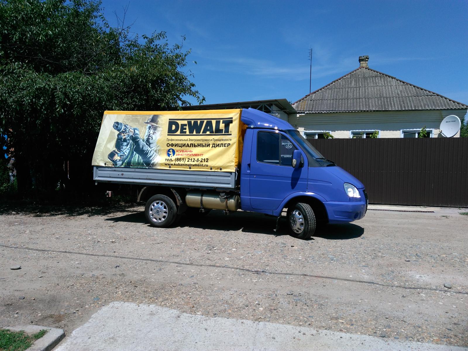

Никола R1 21 Опубликовано 18 августа, 2016 В магазинах инструмента де волт попробуйте спросить. Мне дали без проблем, без каких-либо договоров, только СТС сфоткали и машину. Езжу около двух лет, вода никуда не течёт, нигде не порвался и по сей день. Немножечко по люверсам не совпал, но я их переклепа. А поначалу думал-хоть бы на полгода хватило. Единственно то, что никогда и нигде не ездил с открытым клапаном, не ленинлся запечатывать его никогда. Поделиться сообщением Ссылка на сообщение Поделиться на другие сайты
николай270 8 Опубликовано 18 августа, 2016 В магазинах инструмента де волт попробуйте спросить. Мне дали без проблем, без каких-либо договоров, только СТС сфоткали и машину. Езжу около двух лет, вода никуда не течёт, нигде не порвался и по сей день. Немножечко по люверсам не совпал, но я их переклепа. А поначалу думал-хоть бы на полгода хватило. Единственно то, что никогда и нигде не ездил с открытым клапаном, не ленинлся запечатывать его никогда.у нас городок маленький. да и в рязани не слышно, чтоб раздовали где-то. Поделиться сообщением Ссылка на сообщение Поделиться на другие сайты

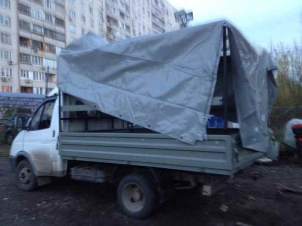

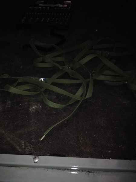

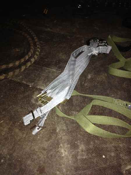

staig 2 Опубликовано 9 октября, 2016 Парни , подскажите плиз леворукому :) Поставил новую платформу от некста , со всеми причиндалами в комплекте , не могу натянуть тент , с одной стороны не хватает см. 4 , не тянется и всё , уже и переставлял и что только не делал , уже и отжал каркас , но один хрен не налазит и всё , мож есть какие хитрости . Может ему отвесеться надо или ещё что нибудь . И ещё , в комплекте были вот эти ремешки , для чего они ? Одни то понятно крепить тент из нутри , а эти зелёные на кой сдались ? Поделиться сообщением Ссылка на сообщение Поделиться на другие сайты
dvitriy.40rus 500 Опубликовано 9 октября, 2016 Проверь высоту всех стоек. Если все одинаковые, то надо в тепло.А ремешки чтобы тент к доскам пристегивать. И некоторые чтобы упаковывать сам тент в продожный вид Поделиться сообщением Ссылка на сообщение Поделиться на другие сайты
