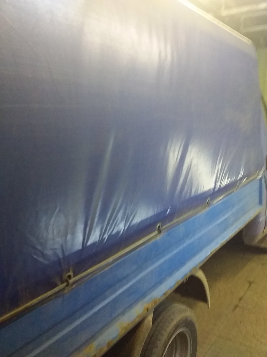

Джуз 18 Опубликовано 25 мая, 2021 Здравствуйте уважаемые. Жизнь решила немного потрепать .но я так понимаю сейчас такое состояние у большинства. Как поговаривают видные деятели: "денег нет, но Вы держитесь". Вообщем склоняет меня заняться доставкой . других выходов пока к сожалению не вижу . газелька у меня 3 метровая борт- тэнт (стандарт-домиком). Единственное что приходит в голову это опять открыть ИП только теперь уже на грузоперевозки. И как ИПэшник пахать на транспортную компанию. Слышал что первые месяца два вообще не стоит отказываться и везти абсолютно все заказы. Ибо пару раз откажешь логисту и он больше не будет тебя беспокоить (логиста понимаю, сам - бы на его месте таг-же поступил). Вопрос к парням опытным в этом деле. Транспортная компания в сторону которой смотрю, в основном таскает "МВМку" (М-видео). По документам если смотреть ...ну те что ИПешники приносят объёмы 1-3 куба. Во блин я через дебри зашёл. Понятно что стоит растянутся хотя-бы на 4.20 (к сожалению пока к этому не готов так как рама потянет за собой новую платформу, платформа новый тент ну и как следствие всех этих мероприятий газель уже не войдёт в гараж, а это значит и гараж новый надо будет строить .. в планах это всё имеется, но на следующий год пока по просьбе деятеля "держимся"). Стоит ли открывать ИП с 3 метровой рамой и тентом домиком(стандартный) и вставать в таком виде под транспортного логиста? Или тент надо минимум поменять вместе с каркасом и попутно удалив задний борт воткнуть ворота? Поделиться сообщением Ссылка на сообщение Поделиться на другие сайты
Джуз 18 Опубликовано 25 мая, 2021 Газелька у меня такая, по фото сложно наверно понять. Ну это обычный тент домик с задним клапаном. Вот хотелось бы понимать стоит-ли имея такую колесницу регистрировать ИП и устраиваться как ИПэшник в транспортную. Или только представление о себе испорчу и не поменяв тэнт с каркасом зря потеряю время. Поделиться сообщением Ссылка на сообщение Поделиться на другие сайты

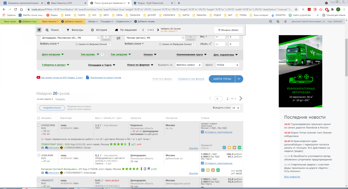

dtrans 2 092 Опубликовано 26 мая, 2021 @Джуз Если есть логист, то у него и спроси на каких условиях. Если нет, то надо подсуетиться. К примеру на ати для твоей машины грузов полно и по адекватной цене. Но надо ИП, р/сч, сканер/принтер, регистрация, оплата, подтвердить доками, что не жулик. Табуреткам пофиг какой у тебя тент. Их только габариты и тонаж и репутация интересует. 2 Поделиться сообщением Ссылка на сообщение Поделиться на другие сайты

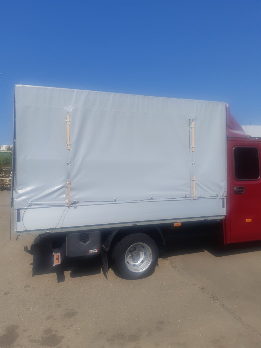

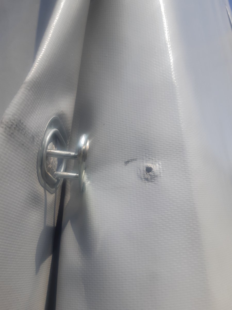

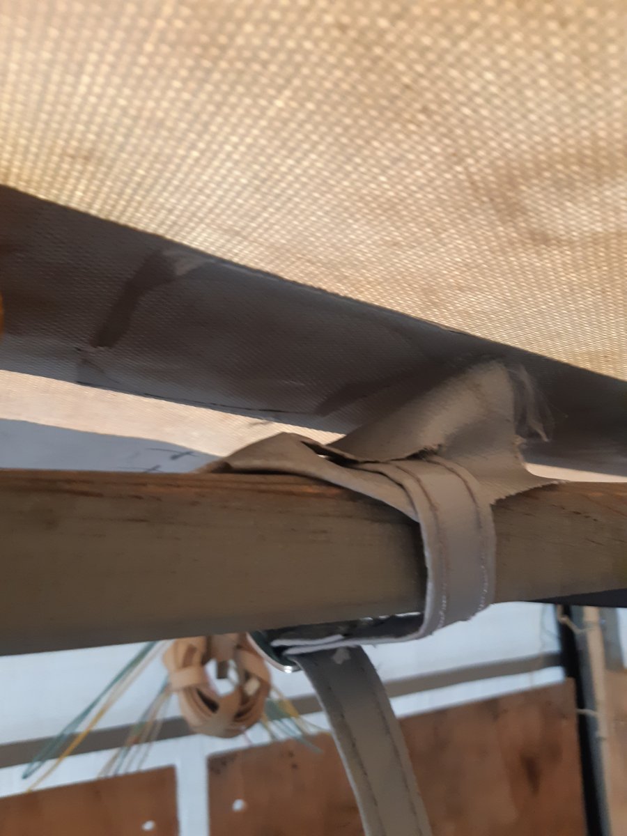

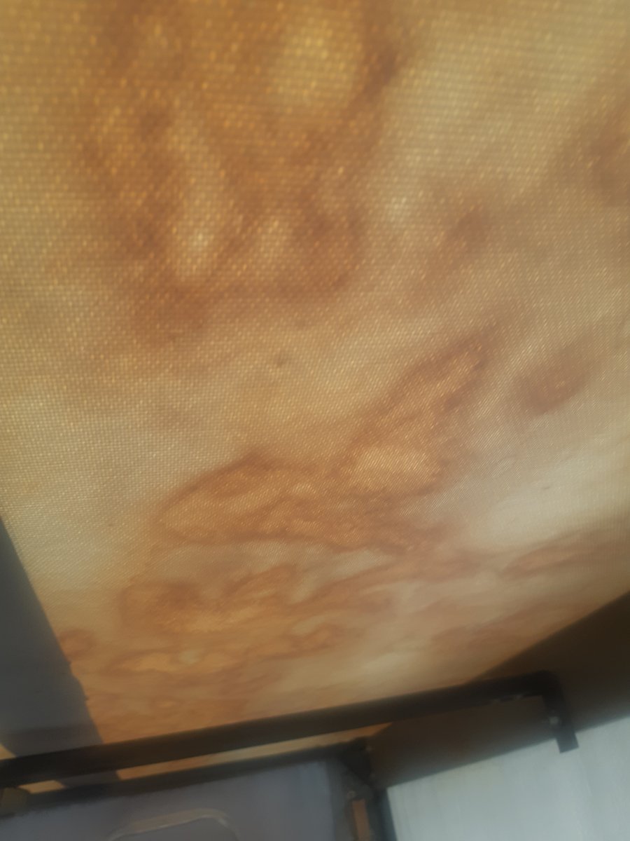

Василий 90 17 Опубликовано 15 августа, 2022 (изменено) Всем добрый день! Немного про тенты на моей машине. Машина домашняя с годовым пробегом 15-20 тыс. км. Три ходки в год до Астрахани и назад. На первом заводском, в два с половиной года пожелтела, задубела и потекла крыша. заменили по гарантии. Второй, гарантийный, проходил чуть больше и все тоже самое. В этом году, с дуру, заказал тент в Максилекс, на Рябиновой. Кто будет заказывать, не связывай с этой конторой. Цена оказалась, почти в три раза дороже. Ну ладно, сказали ткань супер-пупер, хватит на долго и вообще качество отменное, все знаем и умеем. "В итоге тент сделали с косяками, забирали переделывать. Неправильно приклеили усилители верхних направляющих и несделали неодного ремня к крыше и бокам. Переделали. Через некоторое время, стали вырываться скобы из тента. Вырванные, поставил на нержавеющие винты с шайбами и гайками. Прошло четыре месяца и 3-4 тысячи км. На ходу, тент мешком так, что в зеркала ничего не видно. Верхние ремни крепления оторвало, крыша от солнца вся пожелтела, стала жесткой и где-то немного на ходу подтекает в сильный дождь. Походу, сильно сэкономили на качестве материала. Цена данного изделия, почти в три раза дороже заводского тента, которого худо-бедно хватает на три года. Водители Газелей и прочего автотранспорта, не связывайтесь с этой конторой, ищите специализированный автосервис. На претензию, несмотря на год гарантии говорят что прошло 4 месяца и они не знают как он эксплуатировался. Берегите свои деньги!!!" Фото косяков сейчас прикреплю. Этот тент, сколько продержится, надеюсь может до весны, а потом начну искать что ставить или где заказывать. В Москве, кто где заказывает или покупает? Изменено 15 августа, 2022 пользователем Василий 90 Поделиться сообщением Ссылка на сообщение Поделиться на другие сайты
Василий 90 17 Опубликовано 15 августа, 2022 Материал крыши, похоже что и на боках. Это вид тента на данный момент. Поделиться сообщением Ссылка на сообщение Поделиться на другие сайты

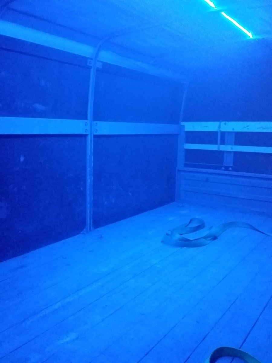

Кирилл 889 Опубликовано 15 августа, 2022 Прежний 16 лет отработал, но говорить где делал бесполезно ), ни материала такого, ни конторы уже нет. В мостенте год назад сделали, вроде норм, но нет ровной натяжки боков, сильно не парусит, но вид так себе. Поделиться сообщением Ссылка на сообщение Поделиться на другие сайты

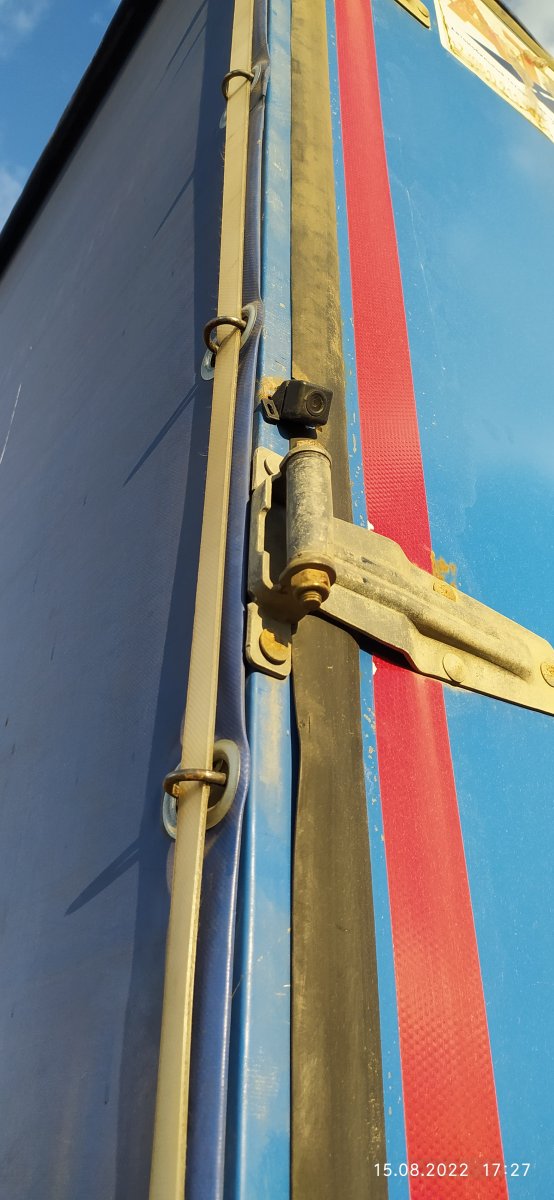

Alex030569 7 507 Опубликовано 15 августа, 2022 7 минут назад, Кирилл сказал: Прежний 16 лет отработал, но говорить где делал бесполезно ), ни материала такого, ни конторы уже нет. В мостенте год назад сделали, вроде норм, но нет ровной натяжки боков, сильно не парусит, но вид так себе. Задние скобы,которые вертикально идут по стойкам, должны быть овальными,тогда будет хорошая натяжка.Если скобы загнуты под углом,буквой П,то тент не натянуть. Вот такого образца надо ставить Поделиться сообщением Ссылка на сообщение Поделиться на другие сайты
Кирилл 889 Опубликовано 15 августа, 2022 Нее, на машине примитивный тент, только задний клапан, просто нижние люверсы не на месте. 25 минут назад, Alex030569 сказал: Если скобы загнуты под углом,буквой П,то тент не натянуть. не увидел связи, если честно. Поделиться сообщением Ссылка на сообщение Поделиться на другие сайты
