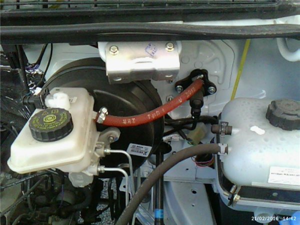

Бэд 5 Опубликовано 21 февраля, 2016 В первый раз увидел такое, на наших машинах...Неужели начали такое делать, прям как на иномарках. И долго будет служить этот главный сцепления? Кто может подсказать? Конечно прикольно, такое на Ивеко видел, правда там главный ходил долго.И напрягает что из одного бочка работают тормоза и сцепление, может стоит самому сделать дополнительный бочок на сцепление? К примеру от Жигуля 01-07 подвесить?Заранее спасибо!!!!!!! Поделиться сообщением Ссылка на сообщение Поделиться на другие сайты
Crady 8 669 Опубликовано 22 февраля, 2016 И долго будет служить этот главный сцепления?долго,пока ни у кого вопросов у него не возникало.у меня уже года 4 стоит. 1 Поделиться сообщением Ссылка на сообщение Поделиться на другие сайты
Vovka31 514 Опубликовано 22 февраля, 2016 У меня обычный Газелевский шланг сцепления, обернут в обычный резиновый шланг большего диаметра, и изолентой обмотан чтоб не съезжал. стоит уже 5 лет, не течет. Не стал я заморачиваться с трубками и ух тем более на другую сторону ее по верху тянуть. Поделиться сообщением Ссылка на сообщение Поделиться на другие сайты
Бэд 5 Опубликовано 22 февраля, 2016 долго,пока ни у кого вопросов у него не возникало.у меня уже года 4 стоит. :) :) :) :) :) Большое спасибо!!!!!! Поделиться сообщением Ссылка на сообщение Поделиться на другие сайты
