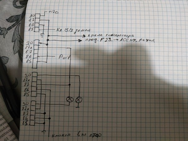

Владимир 23
5 часов назад, ZAN57 сказал:
Последовательно горят очень тускло.
Тускло для освещения дороги а как дхо гайцов полностью устраивает, ибо за 10 лет ни кто вопроса не задал. Кстати и сами лампы 10 лет стоят родные.
Включаются от давления масла последовательно, а при включении кнопки противотуманок - паралельно. Тем самым есть и дхо и туманки когда нужны.

ZAN57
1 час назад, Владимир 23 сказал:
К включенным чз сопротивление ПТФ гайцы ни разу вопросов не задавали, к лампам 28вт Н28 на Кайроне то-же. А вот к последовательно включенным было дело в Ростовской обл. Один не глупый гай- хлопец в лоб спросил:-"Последовательно включил?. Тускло. Или переключай при мне или выпишу протокол за световые приборы... Не нравится, сейчас вытащу светоскоп на силу света..." Переключил, на ближайшей остановке для обеда снова переткнул. Правда больше ни разу не цеплялись, пока Гранд- сценика не продал...
А к давлению масла как зацепил? ЧЗ реле? Как развязал последовательно/параллельно, чз доп переключатель? Схемку кратко нарисуй.
Владимир 23
На верхнюю часть можно не обращать внимания, так как это для моей машины, а так все рабочее.
1 час назад, ZAN57 сказал:
Это одной кнопкой делается, я думаю не проблема
Изменено пользователем Владимир 23

15 часов назад, Владимир 23 сказал:
У меня было соединено наглухо после реле ПТФ.
На схеме не вижу зависимости от включения габаритов. Или ПТФ работают в качестве ДХО независимо от габаритов? Провод от P oil на твоём ДВС это минус?
А не думал как сделать зависимость не от давления масла а от движения? Например на БК есть включение при скорости не равной нулю. Как вариант от АБС зацепиться, но надо знать там схему. Хотя может и от масла , просто при работающем ДВС всегда будет гореть.

Владимир 23
7 часов назад, ZAN57 сказал:
Её нет. Зачем она нужна? На дхо ее ставят чтоб зря не светили и не слепили, а здесь не надо.
Именно. Мне не жалко, пусть светят.
Ну да. "-" от датчика аварийного давления масла. Мотор работает- туманки горят последовательно. Можно "-" взять от лампы "stop", тогда они ещё тухнуть будут если ручник поднят, уровень тормозной жидкости низкий, нет зарядки и перегрев.
1. АБС нет
2.бк нет, у меня тупой дизель
3. Нам дхо нужно а светомузыка в пробках и на каждом перекрестке

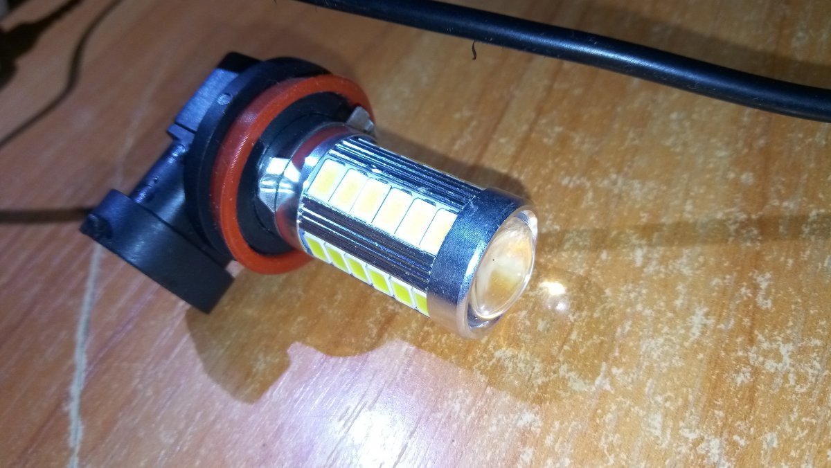

Михалыч S360VYM
https://aliexpress.ru/item/4000510731619.html?spm=a2g0o.detail.1000014.3.24064344YABZFM&gps-id=pcDetailBottomMoreOtherSeller&scm=1007.13338.128125.0&scm_id=1007.13338.128125.0&scm-url=1007.13338.128125.0&pvid=54a889b9-d048-422a-9832-48b53a30aa7e
Заказал такие с Али.
Жду доставки.
Теперь сомнения. Надо было по дороже заказать.
А я то дешевле взял.

На них все поголовно помешались,и я в том числе!!!:biggrin:Тоже жду доставки.Вопрос когда придут только не известно.Уже 15 дней жду только отправки.В Китае начались новогодние праздники и они всем Китаем месяц не работают.!!!:wacko:
