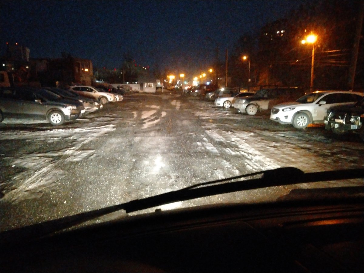

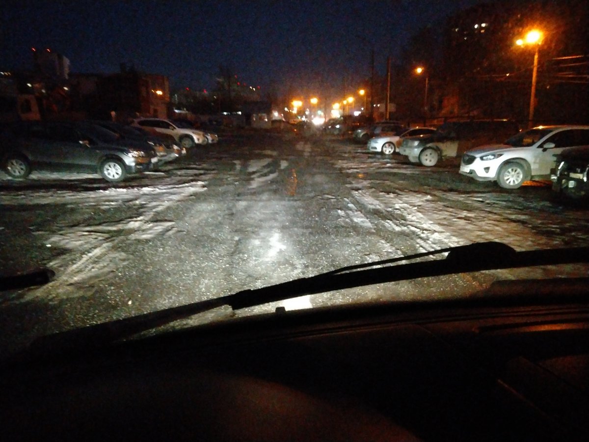

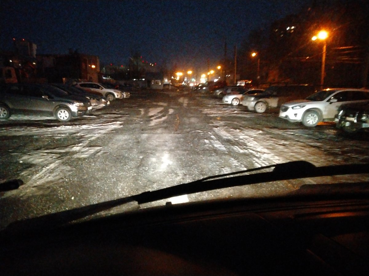

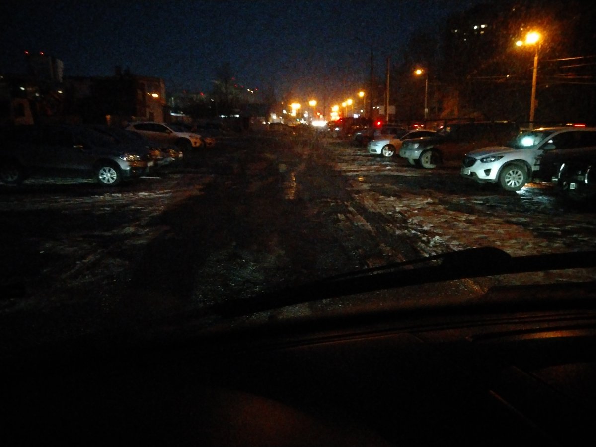

@Alex030569 Как просил фото туманок из китая.Туманки светят шедеврально.Даже сам не ожидал такого восторга.
1.свет на машине польностью выключен.
2.только одни туманки.немного бы опустить по ниже,но уже без доп шайб не возможно.Регулировка предельная.
3.Туманки+ближний.Виден верхний край желтого света от ближнего света, лампы осрам +50% света.
4.Туманки+ближний+дальний.Видна от дальнего будка охранника.
Четвертое фото не входит по размерам одной ссылки.
