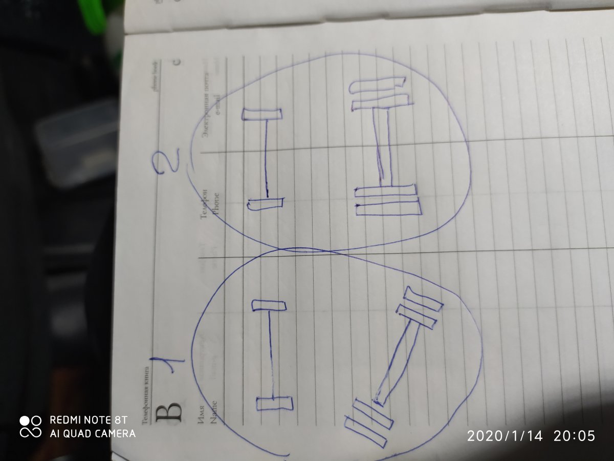

Alex030569 6 791 Опубликовано 14 января, 2020 Если с правой стороны расстояние образно будет между передним и задними колесами равно 5 метрам,а с левой стороны будет 5 м и 3 см-колеса сожрет. @rusgg ты меня иногда удивляешь.Неужели ни разу не ломало коренной лист в районе переднего сайлент блока? За 100 км будет уже износ резины. Поделиться сообщением Ссылка на сообщение Поделиться на другие сайты
rusgg 4 003 Опубликовано 14 января, 2020 7 минут назад, Alex030569 сказал: Если с правой стороны расстояние образно будет между передним и задними колесами равно 5 метрам,а с левой стороны будет 5 м и 3 см-колеса сожрет. @rusgg ты меня иногда удивляешь.Неужели ни разу не ломало коренной лист в районе переднего сайлент блока? За 100 км будет уже износ резины. Нарисуй на листке эту ситуацию и как это будет выглядеть на дороге. Без художества, попроще. Может даже сразу сам всё поймёшь. Поделиться сообщением Ссылка на сообщение Поделиться на другие сайты
Alex030569 6 791 Опубликовано 14 января, 2020 Только что, rusgg сказал: Нарисуй на листке эту ситуацию и как это будет выглядеть на дороге. Без художества, попроще. Может даже сразу сам всё поймёшь. Соосность это называется.Если ее нет,то резину начинает жрать.Рисовать ничего не буду,т.к. стою на стоянке,в рейсе.Да и не к чему мне эти школьные уроки вспоминать. Поделиться сообщением Ссылка на сообщение Поделиться на другие сайты
rusgg 4 003 Опубликовано 14 января, 2020 (изменено) 8 минут назад, Alex030569 сказал: Да и не к чему мне эти школьные уроки вспоминать. Понимаю,другого ответа от тебя и не ожидал. Да и не только от тебя. Добрая половина водителей и понятия не имеет как поведёт себя автомобиль если нарушена перпендикулярность мостов относительно автомобиля. Не знают различия переднего и заднего моста. И самое страшное не хотят знать. Износ резины остался от 3х осников , и этот не правильно понятая информация не распространился только на велосипеды. Изменено 14 января, 2020 пользователем rusgg Поделиться сообщением Ссылка на сообщение Поделиться на другие сайты
Alex030569 6 791 Опубликовано 14 января, 2020 (изменено) Вот тебе рисунок.На первом будет жрать резину,на втором соосность правильная и резину жрать не будет.И на первом машина поедет полубоком,на втором ровно. Изменено 14 января, 2020 пользователем Alex030569 Поделиться сообщением Ссылка на сообщение Поделиться на другие сайты
rusgg 4 003 Опубликовано 14 января, 2020 Ты понимаешь что так машина будет кружится вокруг , для того чтобы поехала прямо передние колеса должны стоять параллельно задним колёсам? Это про нижний,и он же первый рисунок. Поделиться сообщением Ссылка на сообщение Поделиться на другие сайты
газель2005 2 722 Опубликовано 14 января, 2020 (изменено) @LTSimf Осмотреть чулок на трещины в районе внутренних подшипников ступиц.Обычно снизу вверх идет трещина. 1 час назад, Alex030569 сказал: На первом будет жрать резину,на втором соосность правильная и резину жрать не будет.И на первом машина поедет полубоком,на втором ровно. Не будет от такого смещения кушать резину.Эта соосность легко меняется от загрузки авто,профиля дороги и ветра бокового. Изменено 14 января, 2020 пользователем газель2005 Поделиться сообщением Ссылка на сообщение Поделиться на другие сайты
Alex030569 6 791 Опубликовано 14 января, 2020 (изменено) Если ломает коренной лист задней рессоры в районе переднего сайлент блока,то эта сторона будет гулять взад/вперёд.Большей частью конечно взад,т.к. рессора будет закреплена только за заднюю часть,за серьги.А серьги у нас уходят назад,при загрузке авто.Вот и получается,что с той стороны,где сломана рессора,мост уйдет назад,относительно другой стороны.Эта несоосность и сожрёт резину.При чем сожрёт внутренне колесо,но только с той стороны,где целая рессора. Такую закономерность я наблюдал не на одной машине. 1 час назад, газель2005 сказал: @LTSimf Осмотреть чулок на трещины в районе внутренних подшипников ступиц.Обычно снизу вверх идет трещина. Не будет от такого смещения кушать резину.Эта соосность легко меняется от загрузки авто,профиля дороги и ветра бокового. Хочешь сказать,что наш мост гуляет взад вперёд то одной стороной,то другой,в зависимости от загрузки,ветра и т.д.? 1 час назад, газель2005 сказал: @LTSimf Осмотреть чулок на трещины в районе внутренних подшипников ступиц.Обычно снизу вверх идет трещина. Не будет от такого смещения кушать резину.Эта соосность легко меняется от загрузки авто,профиля дороги и ветра бокового. Хочешь сказать,что наш мост гуляет взад вперёд то одной стороной,то другой,в зависимости от загрузки,ветра и т.д.? Цитирую- Прежде всего заметим, что «неубиваемость» рессорной подвески – это миф. Даже в книгах по ремонту «Газели» упоминается возможность нескольких поломок. Один из дефектов довольно серьезный: передний и задний мосты перестают быть параллельными друг другу. У одного из мостов, а иногда и у обоих, ослабевает крепление моста к рессоре. Мост справа или слева немного «уводит» назад, и колесная база одного борта становится немного длиннее, чем у другого. Машина теряет курсовую устойчивость, ухудшается управляемость, изнашиваются шины. Про безопасность движения уже не говорим. Но многие водители не замечают возникшей проблемы и продолжают ездить, никуда не заглядывая, особенно если смещение небольшое: машина ведь остается «на ходу» и слушается руля. Иногда, заметив неладное, водители и механики пытаются искать причину ухудшения управляемости в работе механизмов рулевого управления, безуспешно пытаются отрегулировать углы установки колес. А на самом деле нужно точно измерить расстояние между передним и задним колесами правого и левого бортов. Каковы же причины перекоса мостов? Чаще всего ослабевают гайки стремянок крепления моста к рессорам. Между прочим, инструкция по эксплуатации рекомендует периодически проверять их затяжку. Не исключено, что у подержанной машины, биография которой неизвестна, при ремонте мост снимали, а когда ставили назад, гайки стремянок не протянули как следует. Может, перекос – результат ДТП. Одно радует: возвращение на место перекошенного моста – операция не очень сложная и не требующая приобретения дорогих запчастей. Изменено 14 января, 2020 пользователем Alex030569 Поделиться сообщением Ссылка на сообщение Поделиться на другие сайты
