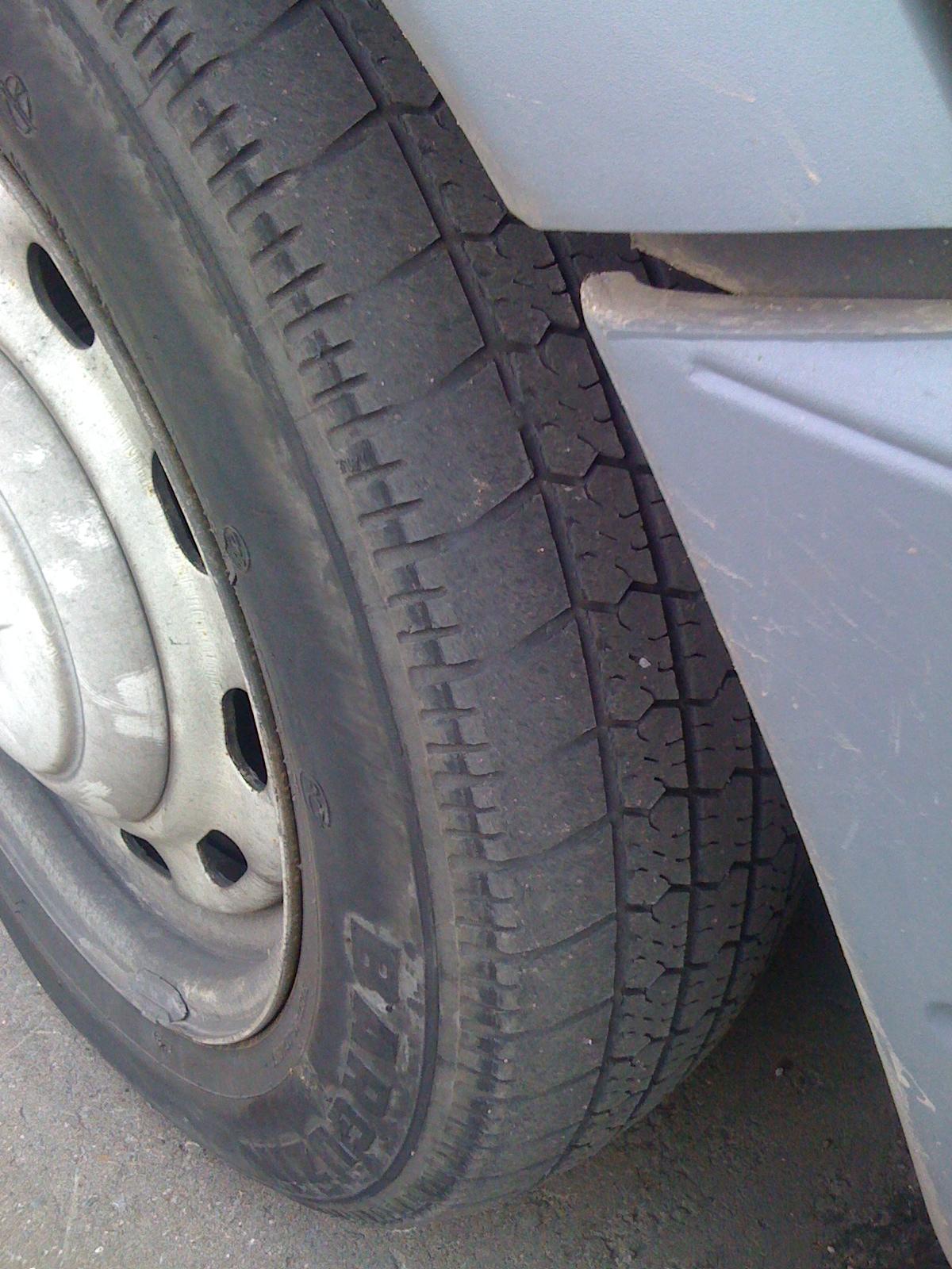

Serega83 0 Опубликовано 31 августа, 2010 50000км не показатель,я на медведе родном откатал 110000км и еще он в запасе. какая резина? Родная баргузин к-170 185/75 r16c Причем сегодня заметил, что гул усиливается при повороте руля в право ! Но гул точно не от двигателя или коробки! Поделиться сообщением Ссылка на сообщение Поделиться на другие сайты
IVAN 0 Опубликовано 31 августа, 2010 Родная баргузин к-170 185/75 r16c Причем сегодня заметил, что гул усиливается при повороте руля в право ! Но гул точно не от двигателя или коробки!была такаяже проблема оказалося грузик отлетел и еще в яму хорошо влетел,лечил поставил колеса с зада на перед,и зделал сход развал! всеок,и биение на 80км\ч прекратилося! Поделиться сообщением Ссылка на сообщение Поделиться на другие сайты
ЛЁНЬКА336 5 Опубликовано 31 августа, 2010 А гул при движении из-за чего может быть?подшипники проверь на износ и наличие раковин Поделиться сообщением Ссылка на сообщение Поделиться на другие сайты
Еvгений 4 Опубликовано 31 августа, 2010 Родная баргузин к-170 185/75 r16c Причем сегодня заметил, что гул усиливается при повороте руля в право ! Но гул точно не от двигателя или коробки!Если смотреть по фото у тебя на этом колесе не правильный развал. Возможно с завода. Проверь перпендикулярность колеса дороги. И гул видимо потому что подшипник сносился в таких условиях. Странно что машину в лево не тянет. Поделиться сообщением Ссылка на сообщение Поделиться на другие сайты
Serega83 0 Опубликовано 31 августа, 2010 Если смотреть по фото у тебя на этом колесе не правильный развал. Возможно с завода. Проверь перпендикулярность колеса дороги. И гул видимо потому что подшипник сносился в таких условиях. Странно что машину в лево не тянет. А почему влево? Колесо-то правое! Поделиться сообщением Ссылка на сообщение Поделиться на другие сайты
Еvгений 4 Опубликовано 31 августа, 2010 А почему влево? Колесо-то правое!Это я перепутал B) Поделиться сообщением Ссылка на сообщение Поделиться на другие сайты
