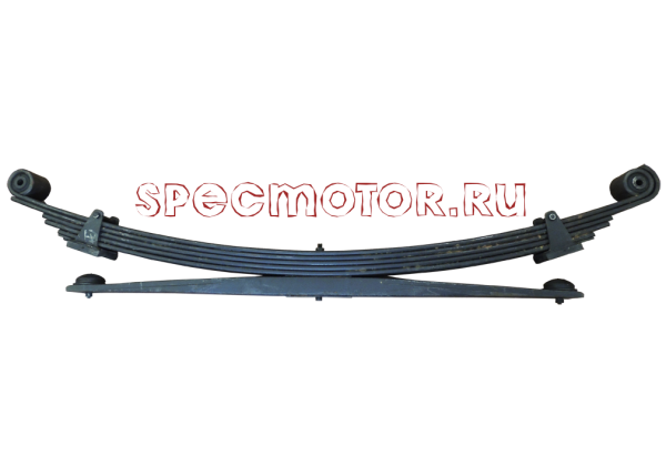

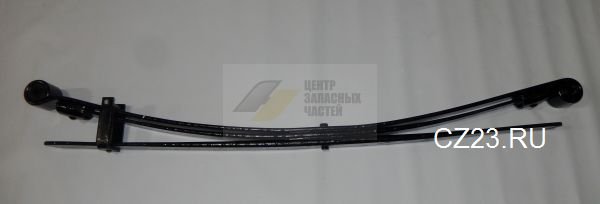

ZAN57 3 379 Опубликовано 31 августа, 2019 (изменено) В 29.08.2019 в 17:19, rusgg сказал: А чем тебе ново модный подресорник не нравится? Возьми какую нибудь прямую ресору,положи её под пачку свою,и подушки там прикрути какие нибудь,да хоть газелевские с рамы. Дырки проковырять не сложно уж. Такую "новоомодную" конструкцию я городил еще в 70е-80е годы на Москвиче, РАфе.. Тогда это вообще было в моде, и ставили 2 варианта- прямые снизу с разрывом до упора - для мягкости на мелких кочках и для силы на больших (что мне и нужно), и изогнутые вверх сразу без зазора до отбойников- для усиления по нагрузке. Просто зачем изобретать велосипед конкретно на Газели, если на ней уже сразу изобрели аналогичное, и в раме есть отверстия и есть комплектующие. Кроме того, на тех машинах рессоры стояли над мостом и висели на стремянках, там логично было снизу. На газели мост лежит на рессорах и любая вставка хоть сверху, хоть снизу поднимает машину, компенсируя убранный 1 лист, но торчащий прямой конец- ловушка для проволоки, веток, пеньков и тд.. Изменено 31 августа, 2019 пользователем ZAN57 Поделиться сообщением Ссылка на сообщение Поделиться на другие сайты
rusgg 4 002 Опубликовано 1 сентября, 2019 10 часов назад, ZAN57 сказал: Просто зачем изобретать велосипед конкретно на Газели Лист с низу есть и на газели. Для тебя конкретно поставить снизу лист будет гораздо дешевле. Поделиться сообщением Ссылка на сообщение Поделиться на другие сайты
ZAN57 3 379 Опубликовано 2 сентября, 2019 Ну возможно. не хочется чтобы снизу что- то точало, а так то да. Правда еще сам лист надо найти, дырки сверлить для буферов Поделиться сообщением Ссылка на сообщение Поделиться на другие сайты
rusgg 4 002 Опубликовано 2 сентября, 2019 Даже не знаю, неужели этот лист самое последнее что торчит снизу? И лист по любому надо искать,зато не нужно ставить лишние 20 кг железа,в виде бестолковых кронштейнов Подресорник нижний стоит внизу ресоры,концы ниже основной ресоры на 4см без отбойника. Поделиться сообщением Ссылка на сообщение Поделиться на другие сайты
Татарин 7 202 Опубликовано 2 сентября, 2019 Мне думается что Рустем прав.Рессора основная распрямилась под грузом,и плавненько улеглась на буферку нижнего листа.А в случае с подрессорником,то он, на отбойник укладываться начинает в довольно изогнутом состоянии.И когда он начинает под весом ещё распрямляться, то резинку начинает отрывать.Я с собой постоянно запасную эту чёртову колобушку вожу.Оторвало, новую воткнул ,и в голове пометку сделал что нужно в запас купить.Расходник расходный.За год бывает штуки три-четыре меняю. А просверлить рессору при должном инструменте не проблема. Поделиться сообщением Ссылка на сообщение Поделиться на другие сайты

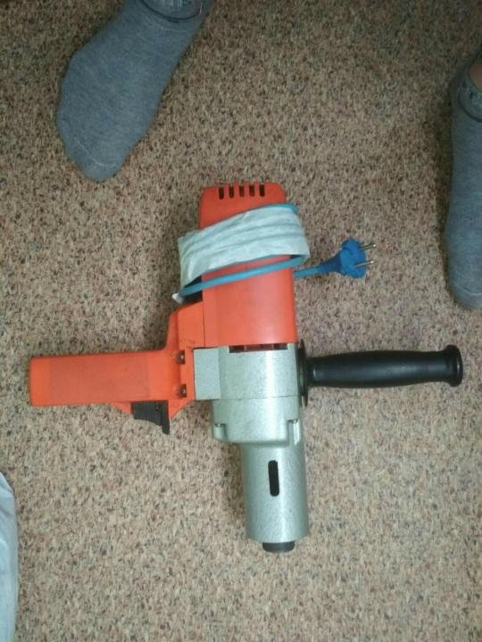

rusgg 4 002 Опубликовано 2 сентября, 2019 Середину я сверлил почти обычной дрелью,сверло только не под патрон . На 12 Поделиться сообщением Ссылка на сообщение Поделиться на другие сайты
Alex030569 6 432 Опубликовано 2 сентября, 2019 (изменено) 25 минут назад, rusgg сказал: Обычной дрелью можно, сверло по металлу надо. Отбойник газели на 8 вроде болт. Попробуй просверли. 6 минут назад, rusgg сказал: Середину я сверлил почти обычной дрелью,сверло только не под патрон . На 12 Середина не каленая.Края попробуй.Не одно сверло убил,пытаясь просверлить.Правда дрель без регулировки оборотов была. Изменено 2 сентября, 2019 пользователем Alex030569 Поделиться сообщением Ссылка на сообщение Поделиться на другие сайты
Татарин 7 202 Опубликовано 2 сентября, 2019 С такой дрелью, булки нужно всегда сжатыми держать.Дури в ней, как в слоне.Закусит, руки выворачивает на раз. 1 Поделиться сообщением Ссылка на сообщение Поделиться на другие сайты
rusgg 4 002 Опубликовано 2 сентября, 2019 Да у неё оборотов нету совсем,зато энерции на пол часа. 5 минут назад, Alex030569 сказал: Середина не каленая.Края попробуй.Не одно сверло убил,пытаясь просверлить.Правда дрель без регулировки оборотов была. Я коротыши делал,не из середины. Оборотов там не нужно,сверло сгорит быстро. Наверное по этому не получалось. Поделиться сообщением Ссылка на сообщение Поделиться на другие сайты

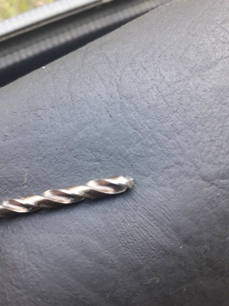

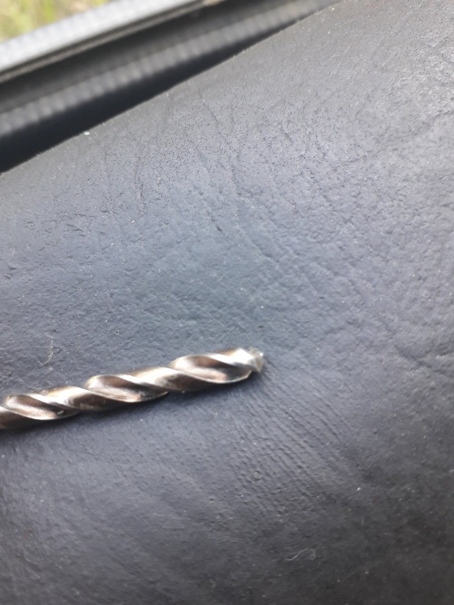

Татарин 7 202 Опубликовано 2 сентября, 2019 Тебе наверное сверло попалось СССРское.Тогда из доброго материала свёрла делались.Р6М5,Р18.Их и точить-то дольше приходится.Сейчас всё китайскими завалено.Из чего они их делают ,только им известно.Хотя и пишут на маркировке HSS. Беда их в том, что при сверлении глубоких отверстий у них ленточки быстро садятся,и сверло получается на конус.Потом закусывает,и размер не тот получается.Приходится обрезать,перезатачивать.Одноразовые вобщем.А свёрла матёрых производителей, из хорошей стали, стоят немилосердно и под заказ. Дешевле по кафелю купить.Просверлил и выкинул.Стоят не дорого.Не жалко. Такие дела. Поделиться сообщением Ссылка на сообщение Поделиться на другие сайты
rusgg 4 002 Опубликовано 2 сентября, 2019 Понял,попробую. На Счёт ленточки действительно проблема, такое слабое сверло только на станок пойдёт,обычной дрелью эту ленточку быстро тупиш. Вот про эту видимо пишешь. Поделиться сообщением Ссылка на сообщение Поделиться на другие сайты
