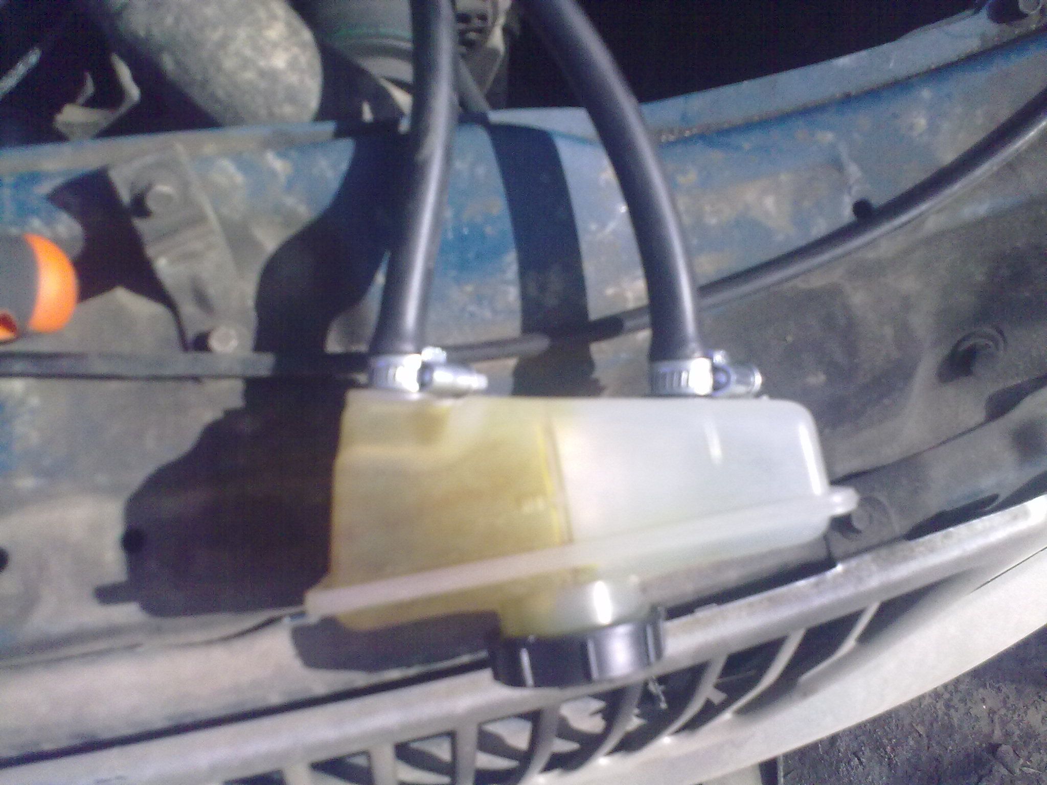

Вчера соорудил маслоуловитеь. Цена вопроса 175 рублей и 10 минут времени. Значит так, берем в магазине бачек главного тормозного цилиндра от вазовской восьмерки так как только у него подходящего размера "пипки" для входа и выхода, два патрубка (подобрали в том же отделе) длинной около 40-50см, какуюто пробку наверно от бачка омывателя,так как сверху дырка и 4 хомута. и еще что нибудь типо прокладки под крышку чтоб обеспечить герметичность (можно вырезать из резины во весь размер пробки) Все это собираем и устонавливаем. Я сделал чтоб вход был в большое отделение а выход из маленького. Все элементарно и отлично работает. И обязательно чтоб вход находился ниже выхода. както так

Вчера соорудил маслоуловитеь. Цена вопроса 175 рублей и 10 минут времени. Значит так, берем в магазине бачек главного тормозного цилиндра от вазовской восьмерки так как только у него подходящего размера "пипки" для входа и выхода, два патрубка (подобрали в том же отделе) длинной около 40-50см, какую-то пробку наверно от бачка омывателя,так как сверху дырка и 4 хомута. и еще что нибудь типо прокладки под крышку чтоб обеспечить герметичность (можно вырезать из резины во весь размер пробки) Все это собираем и устанавливаем. Я сделал чтоб вход был в большое отделение а выход из маленького. Все элементарно и отлично работает. И обязательно чтоб вход находился ниже выхода. как-то так
Левый шланг впуск от клапана, правый к коллектору. и все это хозяйство опускается в сторону стартера.
На фотке видно что слева все в масле, а справа чисто, так как внутри посередине перегородка, с каналами. Можно даже не сливать, а просто выкинуть бачок и купить новый, стоит он 50 рублей. Еще раз напомню что впуск должен быть выше выпуска. Да, еще надо будет аккуратно обрезать края "пипок" так как они острые, да и проще будет одеть шланг.
получается он никуда не крепится,просто весит?))
Кто то уже делал такой из тормозного бачка и отписался что от такого колхоза толку мало
А покупать маслоуловитель за 2-3 тыщи и думать будет результат или нет это не мое. А это дешево и у меня работает. я не знаю кто где делал, но у меня работает, а если у кого то не получилось, наверно не из того делал или не тем. А прикрепить можно и пластиковыми хомутами. Через недельку выложу результаты, но и за два дня видно что масло остается в нем.

Ну вот и первый отчет по эксплуатации самодельного маслоуловителя...
Это все за 4 дня и 600км пробега!!!
Говорил же РАБОТАЕТ!!!
