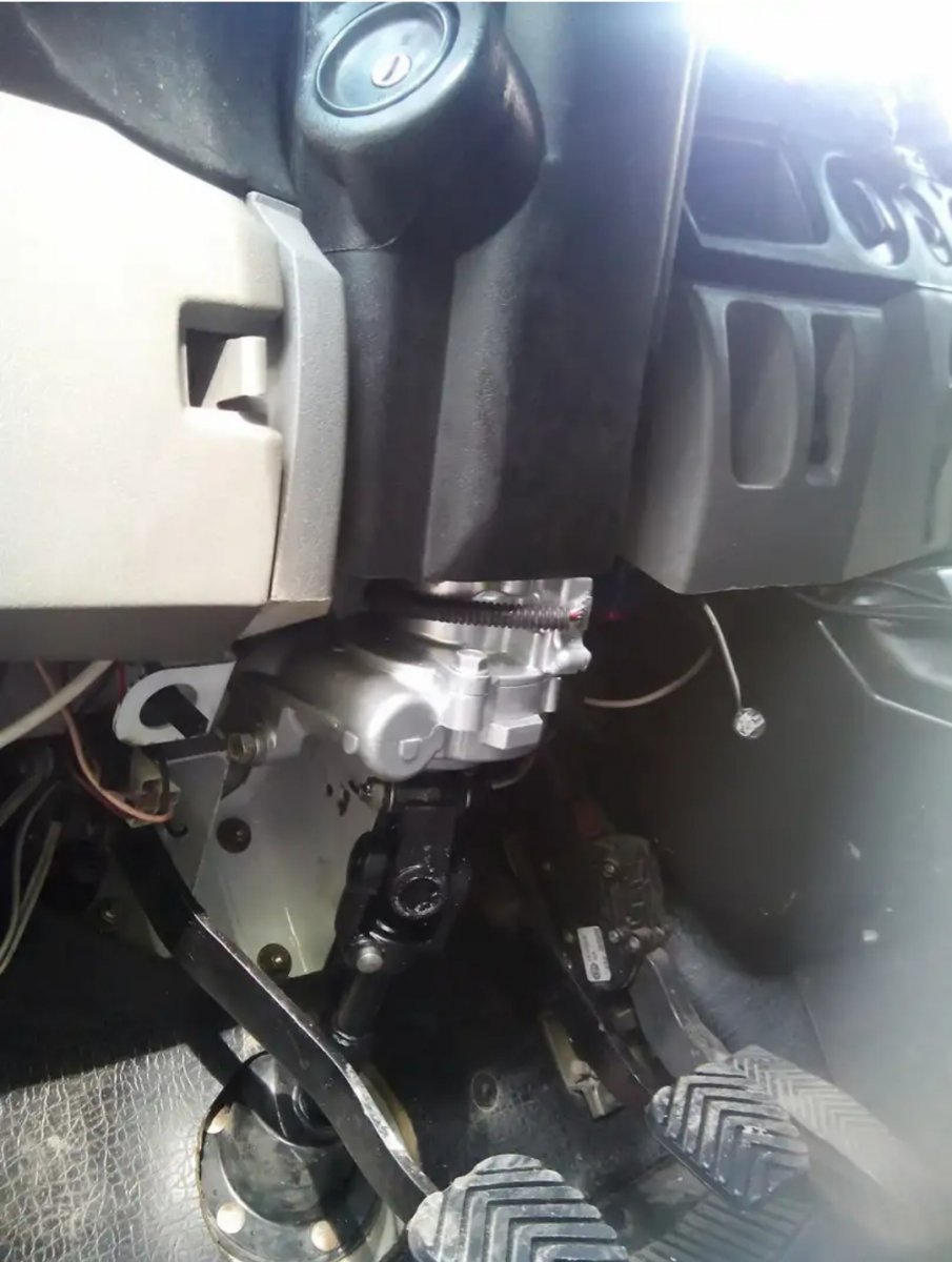

29ник
Год назад ставил кабину бизнес на свою газель и заказал в Красноярске эур.Стоит мой руль ,обороты руля остались такие же.Эур из под пластика не видно(краешек электро двигателя видно)Проходил тех осмотр притензий не было.С загрузкой 2 тонны руль крутиться легко.Не стало возврата руля в 0 при движении.Это компенсируеться легкостью вращения и привыкаешь на второй день.Покупкой доволен.Эур от х трейла.
BACHURIN74
Я писал в этой теме про ЭУР раньше. Обещал поделиться про пробег. Итак. Усилитель брал готовый в Тольятти . Проехал с ним 270 000 км. Работал с прицепом. Доставка матрасов по магазинам. Накрутился рулем будь здоров)))). Однозначно лучше чем ГУР. Надежнее и дешевле в обслуживании. За это время только один раз снимал и регулировал редуктор и один раз карданчик менял. Под рулем педальный блок не лопнул о не деформировался. Несомненный плюс эуру в том что при его отказе автомобилем можно управлять. Не комфортно ,но можно. А вот если крякнет ГУР, то двигаться дальше будет оч проблематично. Всем Газелистам удачи в их нелегком деле))))
