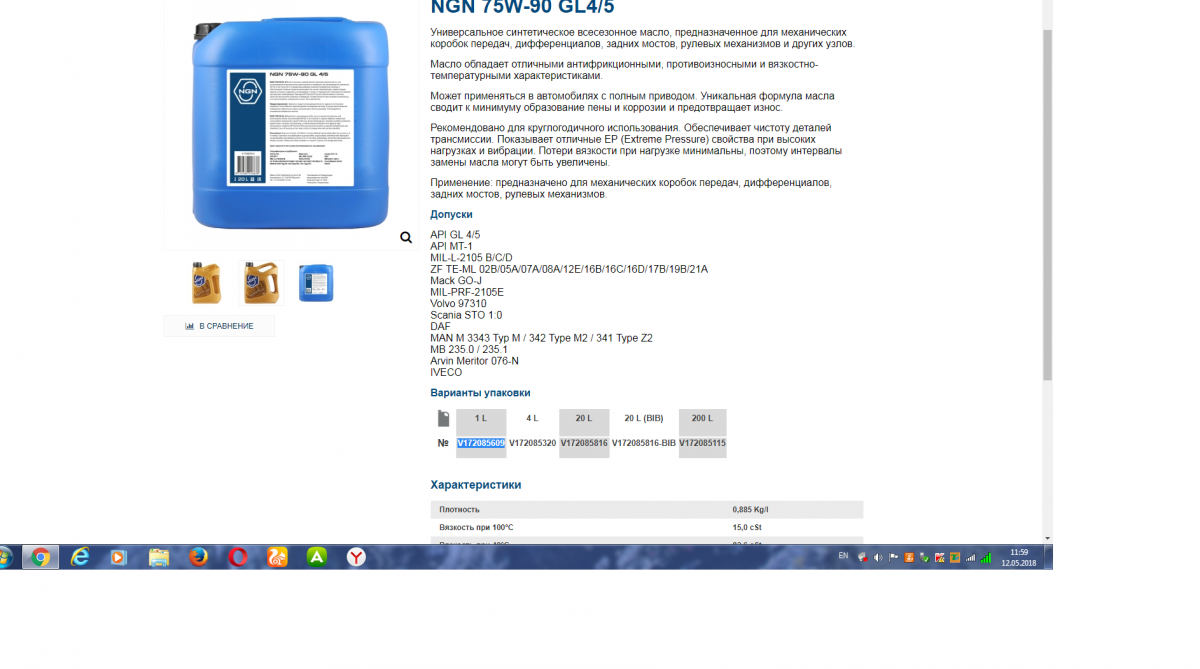

вилли 940 Опубликовано 12 мая, 2018 Все таки не буду эксперементировать.Закажу NGN,на моторном этой марки с рождения езжу. Поделиться сообщением Ссылка на сообщение Поделиться на другие сайты

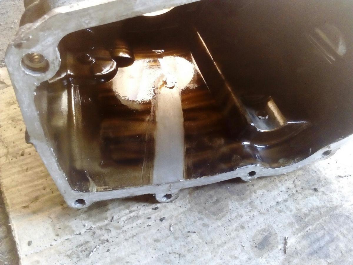

rool 782 Опубликовано 16 мая, 2018 (изменено) Что то разочаровал меня лукоил.Полусинь 75-90. Пробег кпп 55 и такое мазутте полосу тряпкой в бензине провёл.Склоняюсь к газпрому, так же 75-90. Модеры. Может голосовалку повесить? Изменено 16 мая, 2018 пользователем rool Поделиться сообщением Ссылка на сообщение Поделиться на другие сайты

rool 782 Опубликовано 16 мая, 2018 Прошлый раз, когда разбирал кпп, было похоже, но пробег 320. Думал от пробега, но теперь 55. :blink: Поделиться сообщением Ссылка на сообщение Поделиться на другие сайты
