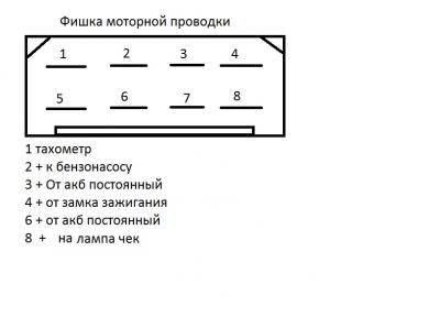

Татарин 7 821 Опубликовано 14 декабря, 2018 Подскажите. Установил 406 в место 4215. Как подключить гену?https://www.gazelleclub.ru/servisi/electroshemi/electroshemidvg_406/el3_big.jpg Поделиться сообщением Ссылка на сообщение Поделиться на другие сайты
Allegator 183 Опубликовано 14 декабря, 2018 вот одна из фишек Поделиться сообщением Ссылка на сообщение Поделиться на другие сайты
