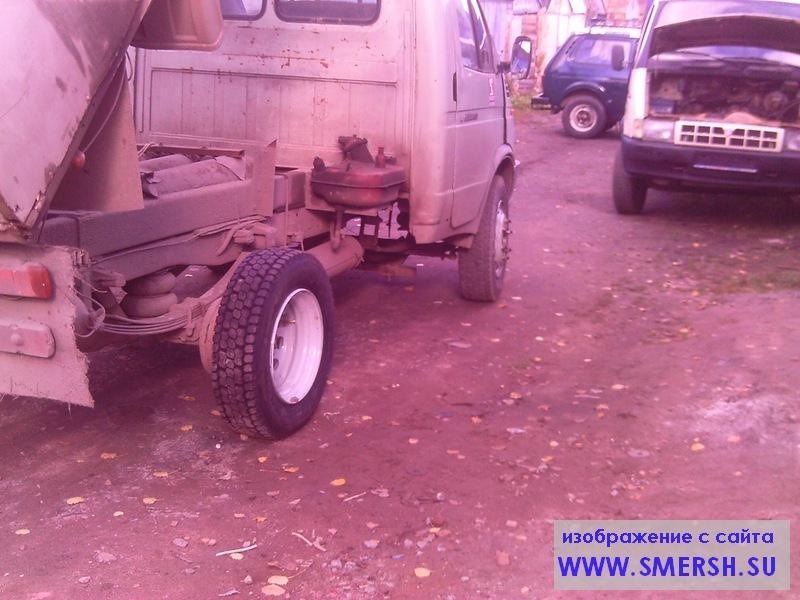

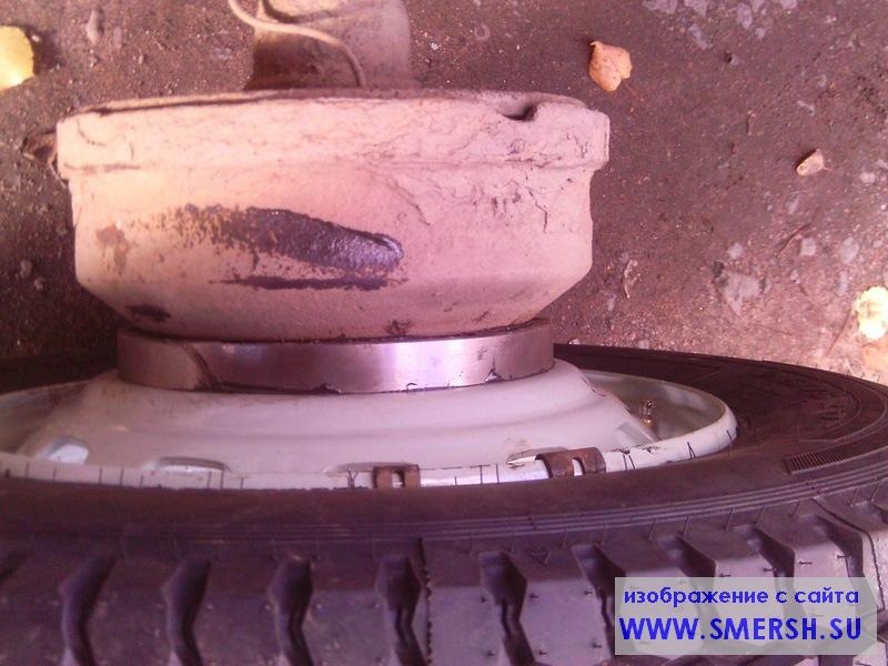

Владисон 72 Опубликовано 19 сентября, 2012 tamp, а что, почти и не торчат )Взвесить, не взвешивал ещё? Поделиться сообщением Ссылка на сообщение Поделиться на другие сайты
Vic123 265 Опубликовано 19 сентября, 2012 Вылет заднего колеса не многоват? на третей фотке. Поделиться сообщением Ссылка на сообщение Поделиться на другие сайты
tamp 86 Опубликовано 19 сентября, 2012 tamp, а что, почти и не торчат )Взвесить, не взвешивал ещё? Пока нет , у меня же только 1 диск есть - без резины - я сначала его решил примерить , что да как - всё ли лезет , перед тем как всё покупать - а то сумма то не маленькая выходит , так вот купишь 6 дисков по 2800 , да 6 колёс по 6500 , да на шинке оставишь - а что-нить неподойлдёт - и что тогда делать ? снимать штаны и прыгать ? -))) Весы есть - взвешу обязательно , как буду делать - самому интересно ! Вылет заднего колеса не многоват? на третей фотке.Там диск должен быть внутри ещё на 2 см - туда его не засунуть - шпильки мешают - их перед установкой пилить надо ... а пока колёс нет я пилить не стал , мне ещё на старых колёсах откатать надо недельку , плюс ко всему диск ещё не особо ровно висит - верх в лево наклонён сильно , а низ вправо - он же висит и не прикручен ... Ещё кое-что доточить надо в переходных пластинах - ох я токаря замучил ... Поделиться сообщением Ссылка на сообщение Поделиться на другие сайты
Владисон 72 Опубликовано 19 сентября, 2012 tamp, ты только не забудь перед окончательной установкой колёс на машину, замерить и нарисовать чертежи своих проставок.. )) * я думал у тебя уже всё продумано, колёса с дисками уже затарены.. А у тя ещё творческий порыв )) Поделиться сообщением Ссылка на сообщение Поделиться на другие сайты
tamp 86 Опубликовано 19 сентября, 2012 tamp, ты только не забудь перед окончательной установкой колёс на машину, замерить и нарисовать чертежи своих проставок.. )) * я думал у тебя уже всё продумано, колёса с дисками уже затарены.. А у тя ещё творческий порыв ))Он у меня уже года 2 как длится ( на счёт колёс ) ... Просто раньше я брал стандартную резину с диском или с камерой по 1500 рублей ( резина плюс диск или резина плюс камера ) - и такая халявная цена останавливала все мои творческие порывы ... потом лавочку прикрыли - а я докатывал лысяки и смотрел на цены и качество покрышек и дисков и понимал - что это удолбище я на свою машинку ставить не буду никогда ... А тут мне так с переходными пластинами подфартило ... как раз лысяки докатать перед зимой ... Поделиться сообщением Ссылка на сообщение Поделиться на другие сайты
Vic123 265 Опубликовано 20 сентября, 2012 Он у меня уже года 2 как длится ( на счёт колёс ) ... Просто раньше я брал стандартную резину с диском или с камерой по 1500 рублей ( резина плюс диск или резина плюс камера ) - и такая халявная цена останавливала все мои творческие порывы ... потом лавочку прикрыли - а я докатывал лысяки и смотрел на цены и качество покрышек и дисков и понимал - что это удолбище я на свою машинку ставить не буду никогда ... А тут мне так с переходными пластинами подфартило ... как раз лысяки докатать перед зимой ... Ну, с задней аркой все понятно, а спереди не будет сильно затирать? Или может даже уменьшать радиус разворота. Поделиться сообщением Ссылка на сообщение Поделиться на другие сайты
tamp 86 Опубликовано 20 сентября, 2012 Ну, с задней аркой все понятно, а спереди не будет сильно затирать? Или может даже уменьшать радиус разворота. Куплю резину - там всё и решится , хотя у тех у кого бычковская резина ничего не уменьшается же - а те колёса всего чуть-чуть меньше этих , да и у валдая собственно тоже ничего не уменьшается , хотя кабина там газелевская . Вообще-то планирую делать машину полноприводной , так что радиус разворота уменьшится в любом случае -((( Поделиться сообщением Ссылка на сообщение Поделиться на другие сайты
Vic123 265 Опубликовано 20 сентября, 2012 Куплю резину - там всё и решится , хотя у тех у кого бычковская резина ничего не уменьшается же - а те колёса всего чуть-чуть меньше этих , да и у валдая собственно тоже ничего не уменьшается , хотя кабина там газелевская . Вообще-то планирую делать машину полноприводной , так что радиус разворота уменьшится в любом случае -((( Погодь, а на Бычке ведь 16-е колеса? Так почему не сделать переходные пластины на бычковские диски? Просто у меня нет понижайки и двиг не доработанный :rolleyes: боюсь большого диаметра из-за потери тяги. Да и сдается мне, что резина на 17,5 очень уж грузовая, там индексы нагрузки около 130, очень уж жестко будет. Или ездить на спущенных? 1 Поделиться сообщением Ссылка на сообщение Поделиться на другие сайты

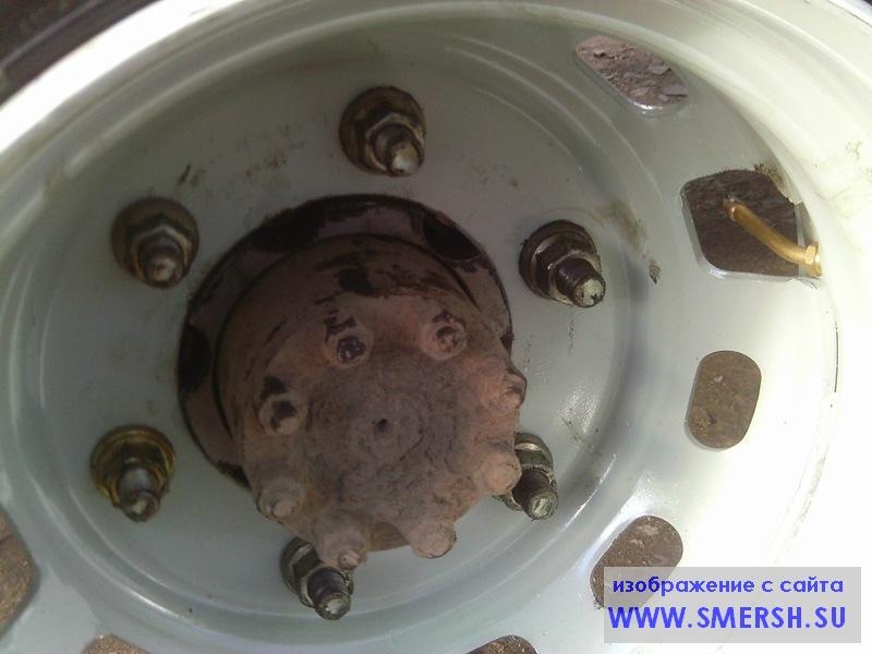

efim_tula 167 Опубликовано 9 января, 2013 непойму чем проставка крепится, и как шпильки в нее? проставка к ступицам на шаровую гайку, а под шпильки так сказать снутри выборка? сколько на спарке межу колесами, как у Валдая обычного? Поделиться сообщением Ссылка на сообщение Поделиться на другие сайты
tamp 86 Опубликовано 9 января, 2013 непойму чем проставка крепится, и как шпильки в нее? проставка к ступицам на шаровую гайку, а под шпильки так сказать снутри выборка? сколько на спарке межу колесами, как у Валдая обычного? Проставки крепятся на стандартные шпильки ( чуть отпиленные ) и закручиваются стандартными гайками ( тоже чуть подпиленными ) , шпильки в них забиты , ровно так же как и в стандартной ступице , шпильки газелевские , потому как за валдаевские что-то слишком больших денег хотят ... Не совсем понял последний вопрос , чего сколько , между какими колёсами ?Посмотрите все фотографии , там всё очень подробно я снимал , каждую примерку . Поделиться сообщением Ссылка на сообщение Поделиться на другие сайты
