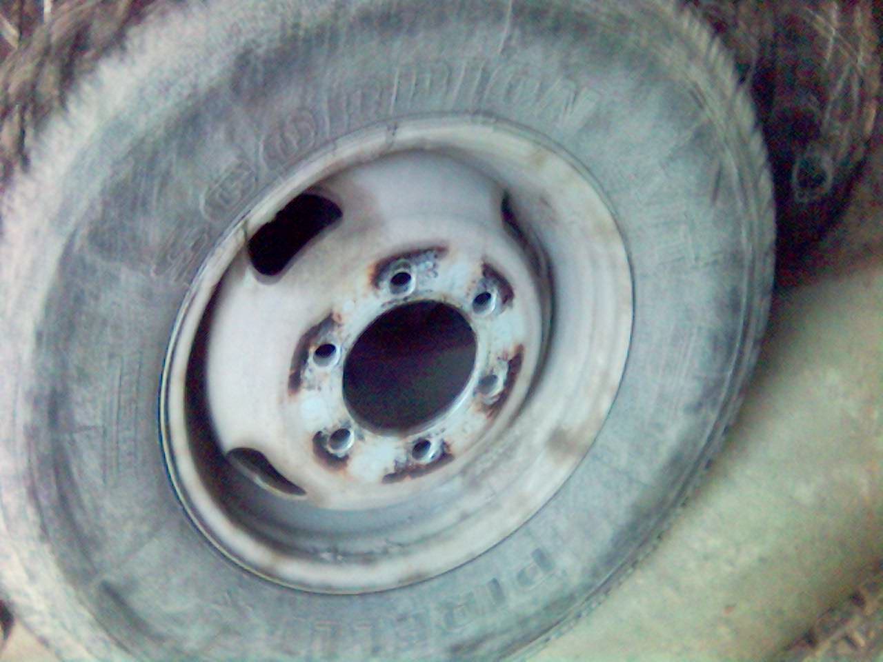

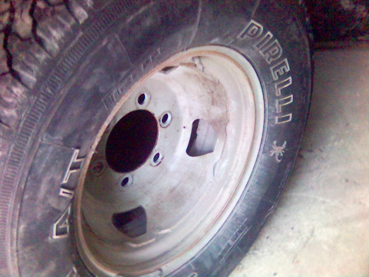

Павел К 8 Опубликовано 19 марта, 2008 http://club.foto.ru/gallery/photos/author.uthor_id=171769 НЕ знаю попробуйте по этой ссылке Поделиться сообщением Ссылка на сообщение Поделиться на другие сайты
Павел К 8 Опубликовано 19 марта, 2008 Вот собственно что получилось !!!! Поделиться сообщением Ссылка на сообщение Поделиться на другие сайты
tixoxod-4x4 8 Опубликовано 19 марта, 2008 Вот собственно что получилось !!!!Молодец, очень дельные фото Поделиться сообщением Ссылка на сообщение Поделиться на другие сайты
