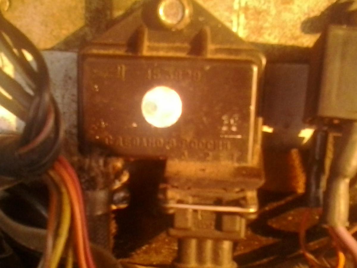

Болгарин 43 Опубликовано 8 февраля, 2013 Что это тогда? Соединен шлангом с впускным коллектором и разъемом с электрикой автомобиля! Поделиться сообщением Ссылка на сообщение Поделиться на другие сайты
MetalVoice 74 Опубликовано 8 февраля, 2013 это- вакуум корректор УОЗ Поделиться сообщением Ссылка на сообщение Поделиться на другие сайты
Берси 623 Опубликовано 8 февраля, 2013 Что это тогда? Соединен шлангом с впускным коллектором и разъемом с электрикой автомобиля!Это ДАД (датчик абсолютного давления) !!!Кислородного датчика (лямбда зонда) на карбовой версии = нет! 1 Поделиться сообщением Ссылка на сообщение Поделиться на другие сайты
