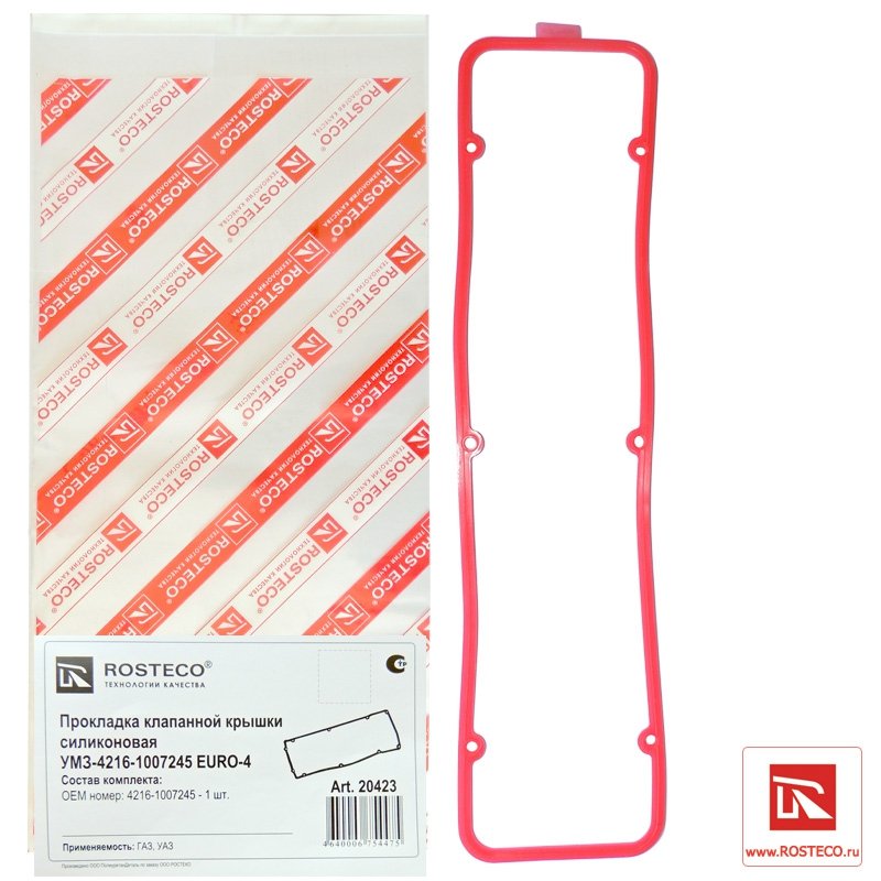

lkjhg 6 Опубликовано 14 августа, 2019 (изменено) 11 минут назад, Алексей Ф. сказал: У нас в райцентре точно только под заказ )) Прокладка то же своя ? Тоже.. и не идет в комплекте.. для справки ростеко делает силикон У нас тоже не так классно с наличием всякой мелочевки. Автопитер доставляет через сдэк и добавляет к среднему прайсу 4%, оплата при получении) часто заказываю через них те любимые газовские винты м6х1 с увеличенным буртом которых хер где купишь по всей планете. Или саморезы м5х20 под ключ на 8 которые пластик держат в торпеде или по салону Изменено 14 августа, 2019 пользователем lkjhg 1 Поделиться сообщением Ссылка на сообщение Поделиться на другие сайты
L2140 1 736 Опубликовано 14 августа, 2019 9 часов назад, lkjhg сказал: Хотел спросить.. на 4216 евро3-4 клапанные крышки пластоковые все так же ведет при нагреве или ГАЗ решил эту проблему? пластиковые крышки на 4216 были нескольких поколений. На фото последнего поколения -02 на конце номера детали. Хорошая вещь в плане сопротивления деформации. Может даже отличная. Но я не особо за их качеством слежу 1 час назад, Алексей Ф. сказал: Прокладка то же своя ? прокладка унифицирована с предыдущими поколениями пластиковых крышек. Т-образного сечения. В 11.07.2019 в 00:21, газель2005 сказал: а как помню с новым дроселем идет в комплекте. не идёт. Поделиться сообщением Ссылка на сообщение Поделиться на другие сайты
