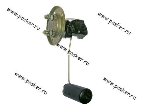

23322 14 Опубликовано 6 ноября, 2010 (изменено) В баках твоих авто какие системы измерения топлива?А ведь ты не сторонник... на 31105 показатель уровня в баке - крепежный диаметр около 80 мм. насос "внешний". на Газелях 4216 (насколько помню) насос и показометр в баке моноблоком (как на девятке). Изменено 6 ноября, 2010 пользователем 23322 Поделиться сообщением Ссылка на сообщение Поделиться на другие сайты

Pogranec 2 Опубликовано 19 ноября, 2010 Собрал схему обработки (контроллер) и индикации, теперь дело за датчиками. В качестве индикатора использовал ранее приобретенную жидкокристаллическую панель. Контроллер пока аналоговый, т.е. пока способен обрабатывать например изменения напряжения или силы тока. Сейчас висит у меня на штатном поплавковом датчике бензобака. Датчики будем ставить ультразвуковые, на газовый баллон и бензобак. С бензобаком все более менее понятно, с газом сложней... Одно лишь сообщу, датчики будут внешние, т.е. вваривать и сверлить ни чего не надо будет. Такое оказывается возможно. Всю дальнейшею работу откладываю на новогодние каникулы. Там может и Карелл пришлет доки. p.s. кстати, переменный резистор штатного поплавкового датчика элементарно можно переделать под дискретный герконовый. Нужен магнитик, сорок стеклянных герконов, сорок постоянных резисторов... Получается как на "мерсе", т.е. такой датчик вечный и без дребезга, ну а рассчитав сопротивления каждого резистора. можно добиться высокой точности показаний. Недостаток связанный с болтанкой топлива в баке естественно остается. Поделиться сообщением Ссылка на сообщение Поделиться на другие сайты
Валерий(69) 1 511 Опубликовано 18 марта, 2013 Как то снимал бак и обратил внимание на то, что на другом конце бака можно установить второй штатный датчик поплавком направленным к краю бака, но для этого еще нужна эл.схема которая будет выдавать среднее значение показаний обоих датчиков. Если машина наклонена в перед, то задний датчик покажет уменьшение топлива, а передний увеличение и среднее значение более точнее будет определять фактический уровень. Поделиться сообщением Ссылка на сообщение Поделиться на другие сайты
Валерий(69) 1 511 Опубликовано 18 марта, 2013 Как то снимал бак и обратил внимание на то, что на другом конце бака можно установить второй штатный датчик поплавком направленным к краю бака, но для этого еще нужна эл.схема которая будет выдавать среднее значение показаний обоих датчиков. Если машина наклонена в перед, то задний датчик покажет уменьшение топлива, а передний увеличение и среднее значение более точнее будет определять фактический уровень. В дополнение. Устанавливаем второй датчик уровня топлива в противоположный конец бака, подключаем их параллельно. С двумя датчиками сопротивление увеличится в два раза, т.е. показания будут неверными, скорректировать сопротивление до необходимой величины , можно установив переменное сопротивление между проводами. Надо будет попробовать. Поделиться сообщением Ссылка на сообщение Поделиться на другие сайты
