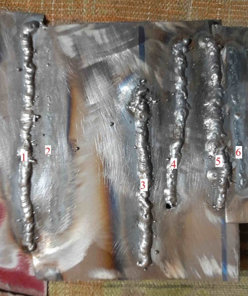

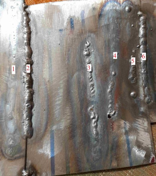

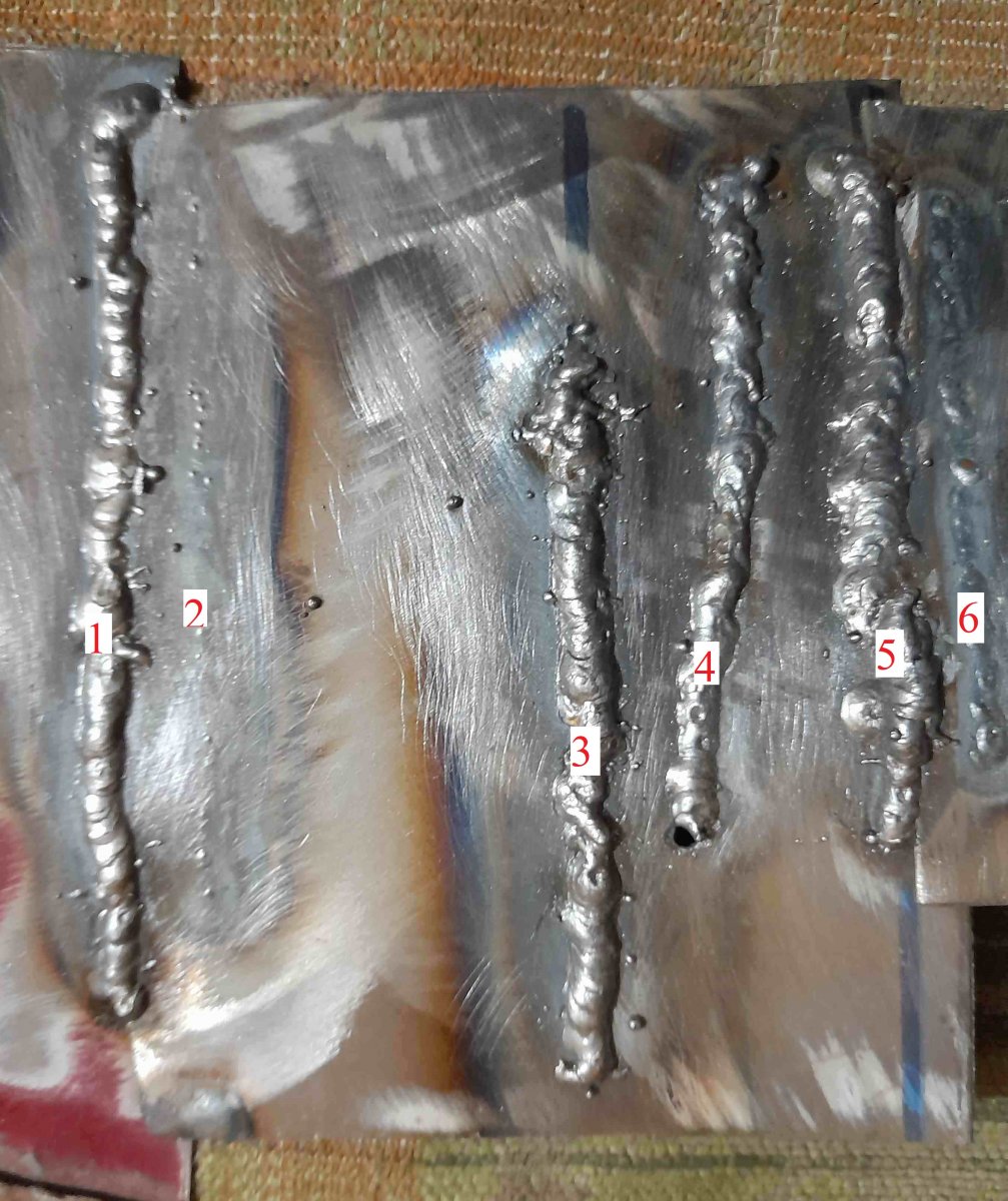

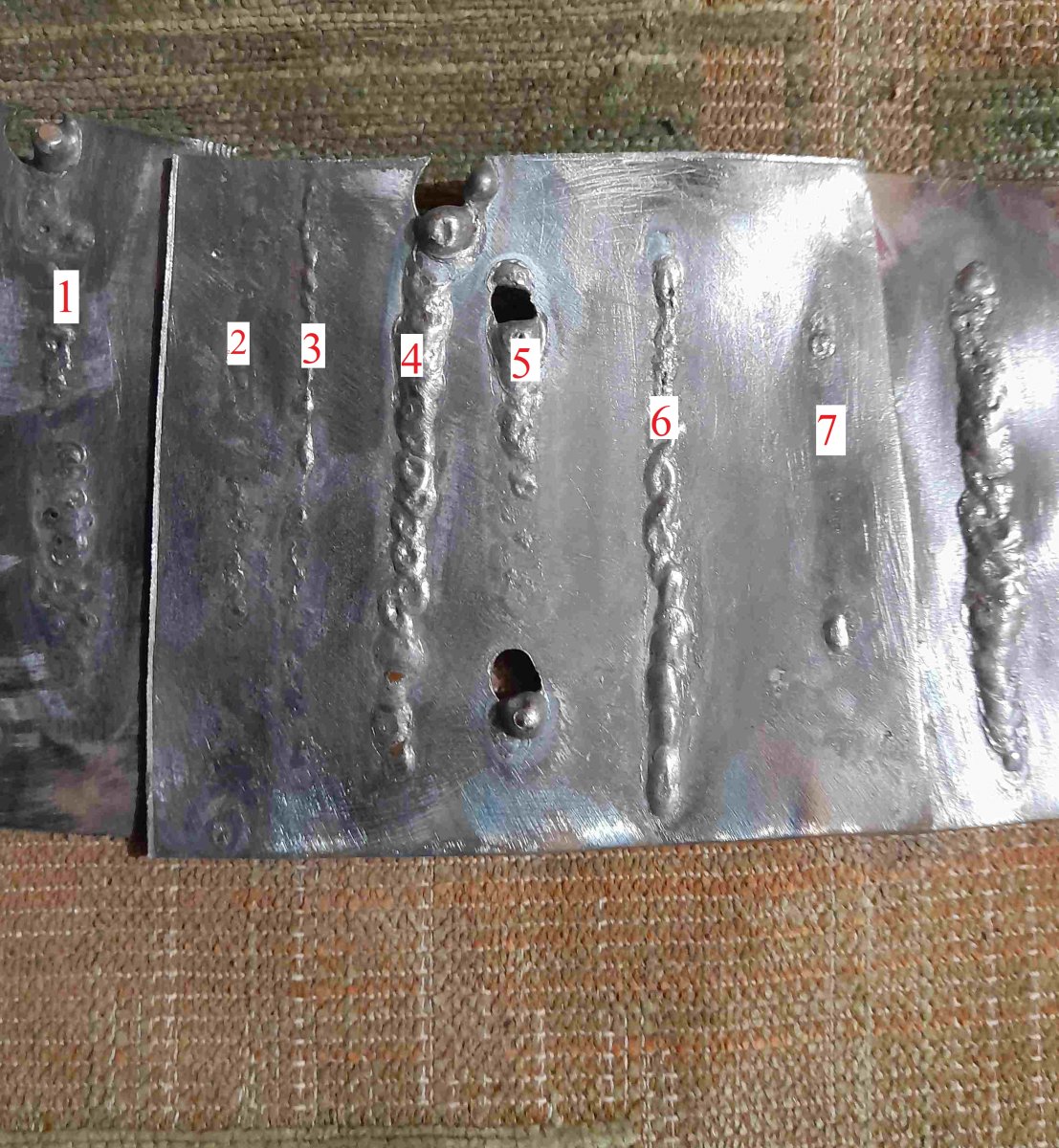

ZAN57 3 533 Опубликовано 14 декабря, 2023 Нарезал из убитого капота 2111 лоскутов и заново пробовал. Единственно что дало результат получше- в режиме V убрал до минимума (до -5) что то, что не понятно... в инете пишут подачу, а я так чувствую- ток по отношению к подаче или напруге. По крайней мере в принципе стало возможно варить 06 и 08 не всегда перегревать, прожогов меньше стало. Но всё равано не айс. Вот, проволока 0,8 аврора А вот изнанка тех же швов. Для удоства развернуто зеркально, нумерация совпадает Шов 1, 2 и 5 делались на минимуме 40а, а 5- в режиме МИГпульс. Шов 3 зигзагом. Шов 4 быстро вёл, и возврат- вперёд. Шов 1 и шов 6 тычками, дискретно Поделиться сообщением Ссылка на сообщение Поделиться на другие сайты

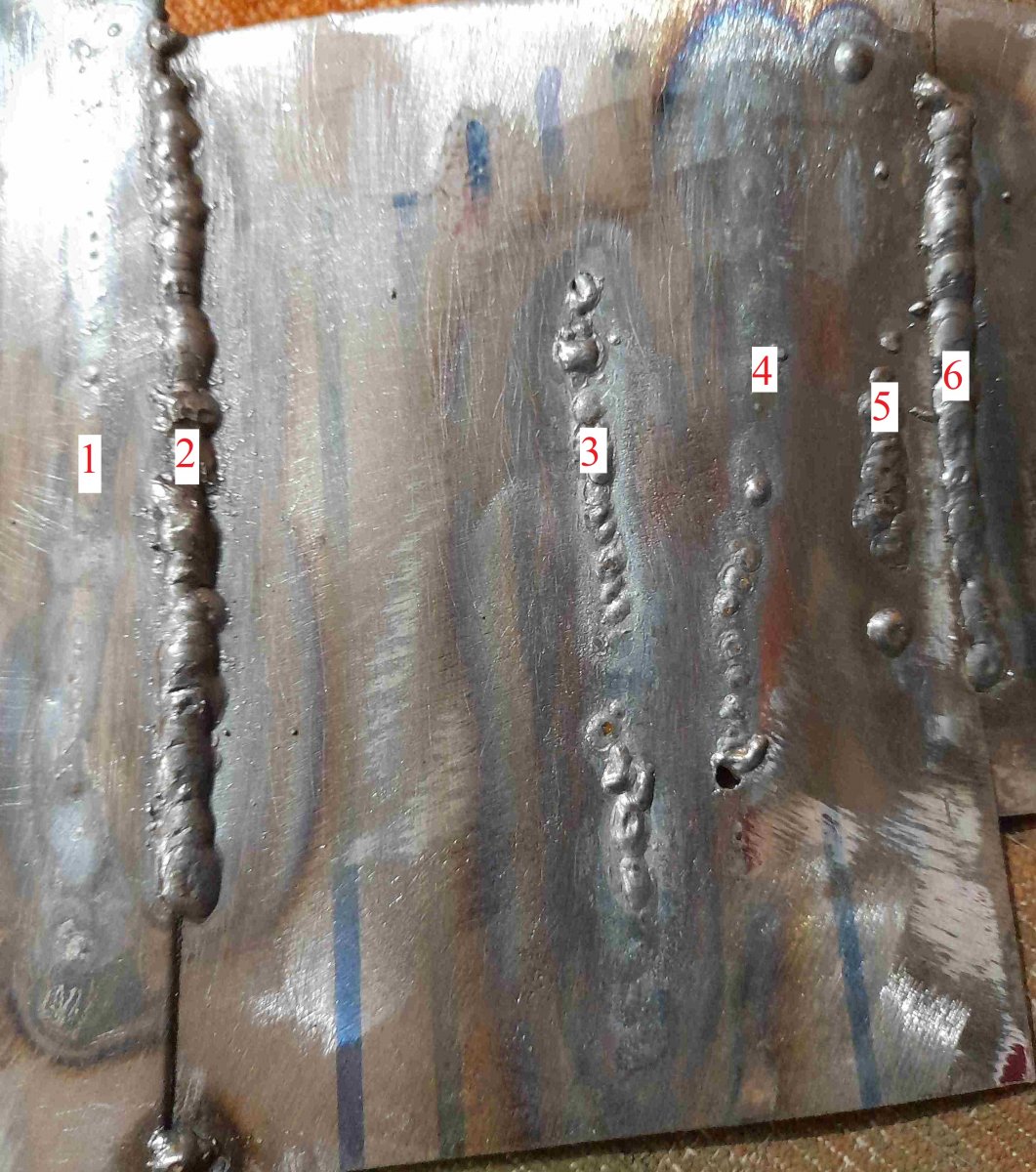

ZAN57 3 533 Опубликовано 14 декабря, 2023 (изменено) А потом перезарядил всё в свой верт, ролики 06 и 08 снимал с авроры, наконечники то-же. )* закончилась, успел сделать пару швов. Вставил 06, и удивился- мой верт на наконечниках и роликах авроры почти не залипает проволока в наконечнике. По крайней мере раскрытилась в дырке и протолкнул. До этого заваривалась наглухо, только сверлить, торец стачивать или выкидывать наконечник с проволокой внутри... Ну вот результаты. Ток так же на минимуме, индуктивность и напруга то-же. Прожогов 2 только, пытался индуктивность добавить. Изнанка, номера совпадают, тк зеркально. Швы 1, 2, 3 и 7 варил 06, Швы 4,5, 6 и 8- 08 шов 8 варил зигзагом, без отрыва- так весь протёк вниз наизнанку. Шов 4 возвратно- поступательно, то-же проплавил весь. Шов 6 тычками, но длинными. Шов 3 быстро вёл без отрыва. Остальные точками- тычками. Вывод не утешительный... Мой верт варит не хуже Авроры, причем она 06 вообще нифига, а он сносно, разве что проволока залипла пару раз. Но я понял как избегать- дугу длиннее надо держать , 1,5-2см. Это на 08 можно близко, почти без зазор с мундштуком. И что делать? Надеяться на МИГ- пульс, что люменем будет варить?. Я бы лучше вернул, но боюсь это головняк. Надо у Дмитрия спросить, он возвраты делал чз Сбермаркет, мегамаркет?. В пункте выдачи тётка мне сразу сказала, что назад она не принимает, "если что". Видимо на региональном складе. Но возврат только в течение недели, я получал в пнд вечером. Осталось завтра- вскр... Не факт что работают. Ух... В общем ПА не стоит этих денег, единственно МИГ- пульс загадка... Если не считать режим МИГ- пульс, то остальные функции с синергией аналогичные ПА есть и по 13-14тр. Ладно , как получится. Изменено 14 декабря, 2023 пользователем ZAN57 Поделиться сообщением Ссылка на сообщение Поделиться на другие сайты

Татарин 7 556 Опубликовано 16 декабря, 2023 @ZAN57 Может дело всё-таки в проволоке, а не в "машинке"? Есабовской пробовал,так она шипит и шов приличный ,на другую перескочил и...настроение испортилось. 2 Поделиться сообщением Ссылка на сообщение Поделиться на другие сайты

ZAN57 3 533 Опубликовано 16 декабря, 2023 Грешу, я пробовал на дешманской DEKA. Может быть на другой будет лучше. Выписал себе на яндекс ролики и ротаметр, проволоку нержу и люмень, на мегамаркете не нашлось всего по кругу. Придёт к НГ, если будет время, буду экспериментировать на каникулах. И проволоки полироваанной не омеднённой Оливер выписал. Дмитрий, спасибо за содействие, сэкономил прилично. Интересно, а китайский токарный сколько получится? Поделиться сообщением Ссылка на сообщение Поделиться на другие сайты
GoldeN 605 Опубликовано 16 декабря, 2023 29 минут назад, ZAN57 сказал: Грешу, я пробовал на дешманской DEKA. Может быть на другой будет лучше. Выписал себе на яндекс ролики и ротаметр, проволоку нержу и люмень, на мегамаркете не нашлось всего по кругу. Придёт к НГ, если будет время, буду экспериментировать на каникулах. И проволоки полироваанной не омеднённой Оливер выписал. Дмитрий, спасибо за содействие, сэкономил прилично. Интересно, а китайский токарный сколько получится? Декой варил норм проволока, вообще китайской разной варю какую привезли... Особо в проволоке различий не увидел. С электродами да, есть некоторые пачки которые пользую краску\лак размешивать варить отвратительно. Варю арсенал\монолит, бывает еще китайскими. Совковых за лето пару ящиков досталось кг под 100 даж пробовать варить ими не стал в металл выкинул сдал. Судя по фото все же надо работать реально над швом равномерность ведения горелки\угол за столом чтоб рука с упором была ) . Да и сплошняком чето не кто не варит в же 0.8-1мм металл ибо это будет кривая фигня. Тренируйся на нормальных железяках если сплошняком варить. А так яж говорю точку для начала ровную чтоб ставил потом уже шов. 39 минут назад, ZAN57 сказал: Интересно, а китайский токарный сколько получится? Китайский полуавтомат уже не понравился, теперь надо китайский токарный про которые сразу отзывы что туфта. Аврорами хоть народ варит и вроде не жалуется. 1 Поделиться сообщением Ссылка на сообщение Поделиться на другие сайты
ZAN57 3 533 Опубликовано 16 декабря, 2023 38 минут назад, GoldeN сказал: Декой варил норм проволока, вообще китайской разной варю какую привезли... Особо в проволоке различий не увидел. С электродами да, есть некоторые пачки которые пользую краску\лак размешивать варить отвратительно. Варю арсенал\монолит, бывает еще китайскими. Совковых за лето пару ящиков досталось кг под 100 даж пробовать варить ими не стал в металл выкинул сдал. Судя по фото все же надо работать реально над швом равномерность ведения горелки\угол за столом чтоб рука с упором была ) . Да и сплошняком чето не кто не варит в же 0.8-1мм металл ибо это будет кривая фигня. Тренируйся на нормальных железяках если сплошняком варить. А так яж говорю точку для начала ровную чтоб ставил потом уже шов. Китайский полуавтомат уже не понравился, теперь надо китайский токарный про которые сразу отзывы что туфта. Аврорами хоть народ варит и вроде не жалуется. Так у меня и предыдущий wert240 китайский... И что? А где оно не китайское? Токарный я подыскиваю уже лет 15... то денег нет, то не до того. Вот упустил ТВ-4 за 30тр... Теперь за 590 бы найти к лету. А китайских полно, за 88- 150тр. Даже резьбы режут, вес от 50 до 120кг. Но отзывы конечно фиговые- люфты, сыромятина и т.д. Поделиться сообщением Ссылка на сообщение Поделиться на другие сайты
