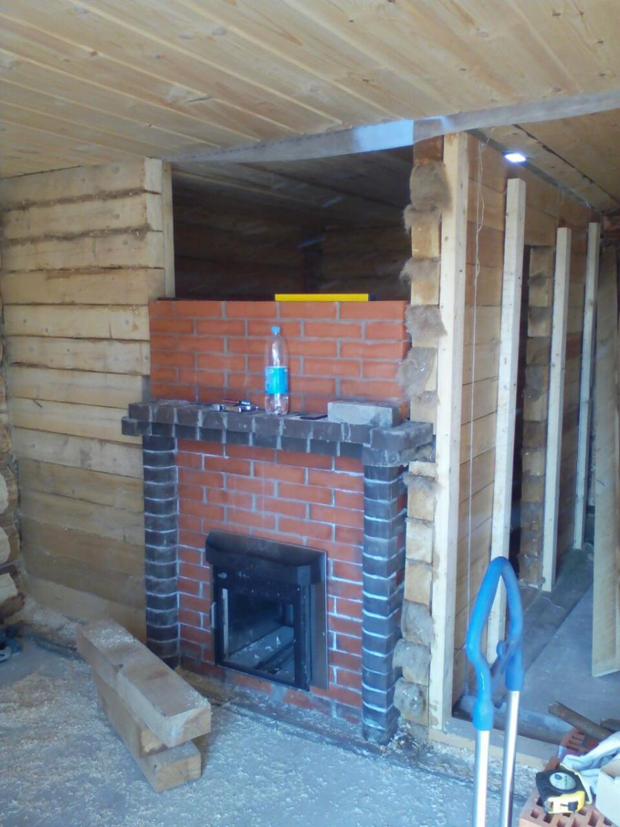

vladimir79 309 Опубликовано 1 июня, 2017 я так сделал..Где то слышал,что подогревают этот приток,но не знаю как это сделать.Надо,что бы все работало автономно,без всяких вентиляторов.Только за счет разницы температур. Поделиться сообщением Ссылка на сообщение Поделиться на другие сайты
Alex030569 7 030 Опубликовано 1 июня, 2017 (изменено) IMG_0483.JPGIMG_0489.JPG я так сделал.Это понятно.Только я про КО спрашиваю.Там печки нет.А выхлоп у тебя где? Изменено 1 июня, 2017 пользователем Alex030569 Поделиться сообщением Ссылка на сообщение Поделиться на другие сайты

vladimir79 309 Опубликовано 1 июня, 2017 (изменено) А выхлоп у тебя где?Выхлоп будет из парилки как и говорит chema.Перегородок же ещё нет,а труба выхлопа будет в стене между парилкой и комнатой отдыха.Зачем подогревать приток?Как зачем? А за счёт чего достигается тепло в бане?За счёт циркуляции воздуха.У меня будет печь обложена кирпичём и воздух проходя между печкой и кирпичной кладкой будет нагреваться и подниматься вверх соответственно более холодный опускаться в низ и через вытяжку выходить наружу. Изменено 1 июня, 2017 пользователем vladimir79 Поделиться сообщением Ссылка на сообщение Поделиться на другие сайты

vladimir79 309 Опубликовано 2 июня, 2017 При такой системе,нужно,чтоб приток с улицы шел к печке.А он у меня на фото куда идёт?Чтоб нормально работала система вентиляции,диаметр трубы притока должен быть больше,чем на вытяжке.Ну на притоке и так стоит 110.А вытяжка у меня ещё не сделана,т.ч. вполне может быть и меньшего диаметра поставлю,или шибер. .Так же вытяжку следует утеплять на чердаке, если она проходит по холодному чердаку.Иначе с нее в парную будет вытекать конденсат.Спасибо ,учту. Поделиться сообщением Ссылка на сообщение Поделиться на другие сайты

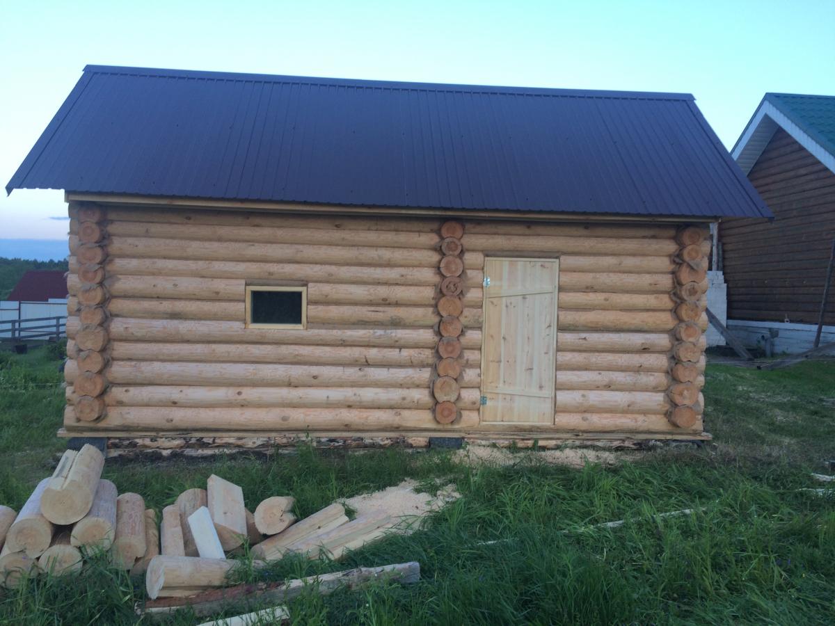

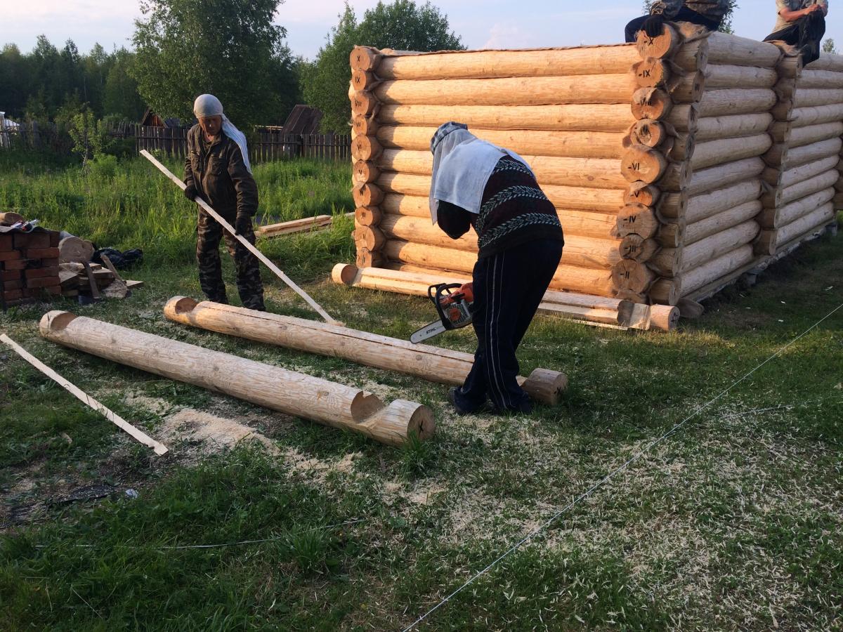

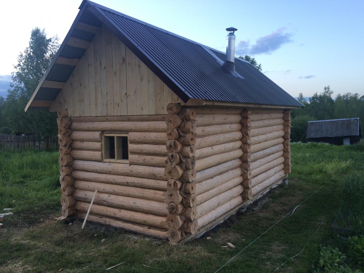

Toyota007 2 891 Опубликовано 25 июня, 2018 Вот и я баню новую построил.6х3.Парная 3х3,5,предбанник 3х2,5м. 4 Поделиться сообщением Ссылка на сообщение Поделиться на другие сайты
Татарин 7 734 Опубликовано 25 июня, 2018 Саня,а это ты чем стык уплотнял? Лён что-ли,или буржуйский кокос? И почему не мох? 1 Поделиться сообщением Ссылка на сообщение Поделиться на другие сайты
Toyota007 2 891 Опубликовано 25 июня, 2018 Саня,а это ты чем стык уплотнял? Лён что-ли,или буржуйский кокос? И почему не мох?Это джут,проще лен в рулонах.,с мхом не вышло. Поделиться сообщением Ссылка на сообщение Поделиться на другие сайты
