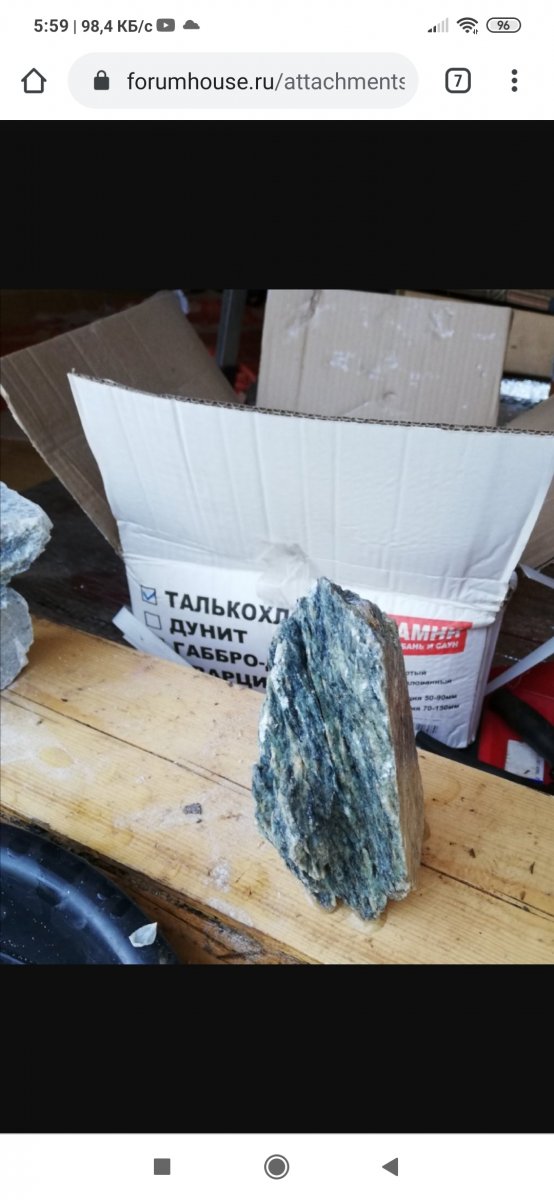

Alex030569 7 030 Опубликовано 29 мая, 2020 @Александр Борисыч не бери камни от фирмы "Огненный камень",их продают в Леруа. Если интересно,то могу скинуть ссылку на ФХ, тема про банные камни.Или обратись к человеку на почту,продает жадеит не дорого.granytom@yandex.ru Сразу предупрежу-не связывайся с известным "специалистом" в банном деле "Маголом",хитрый человек.Он то же там продает жад. Что за печь у тебя? Почитай про кассеты Ферингера.При их наличии,камни играют второстепенную роль. Вот ссыль на тему про камни.https://www.forumhouse.ru/threads/479684/page-23 Можешь обращаться к jadestone.Человек грамотный по камням,выше дал его электронную почту. 1 Поделиться сообщением Ссылка на сообщение Поделиться на другие сайты

Alex030569 7 030 Опубликовано 29 мая, 2020 2 минуты назад, Старый клапан сказал: лет, правда,30 назад @Старый клапан вот в этом весь смысл.Сейчас люди научились добывать природный камень.А ведь фарфоровый изолятор изготовлен не понятно из какой глины.Да,держит перепады температур,не крошится.Но на экологичность то его ни кто не проверял,да и зачем,он же должен висеть высоко на столбах.Можно купить не дорогой габро диабаз,если туго с деньгами,но очень ценится жадеит.В банных магазинах цена у него очень кусачая,руб 250 за кг.По ссылке выше,люди продают дешевле в два раза. 1 Поделиться сообщением Ссылка на сообщение Поделиться на другие сайты
