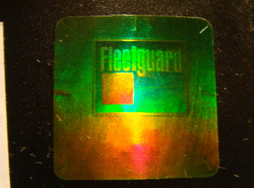

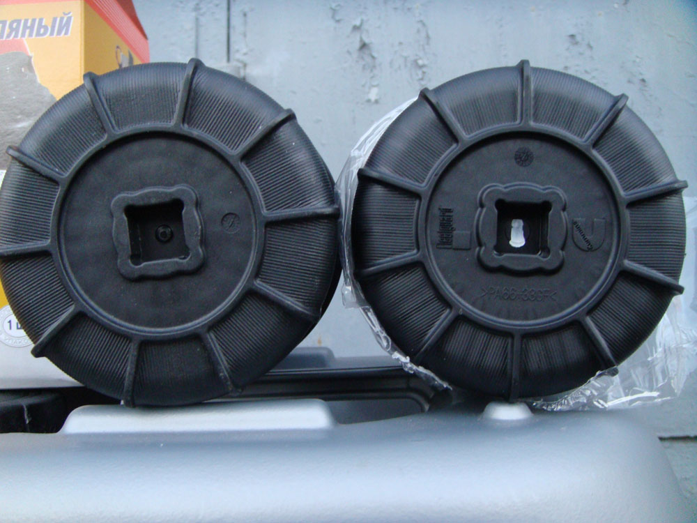

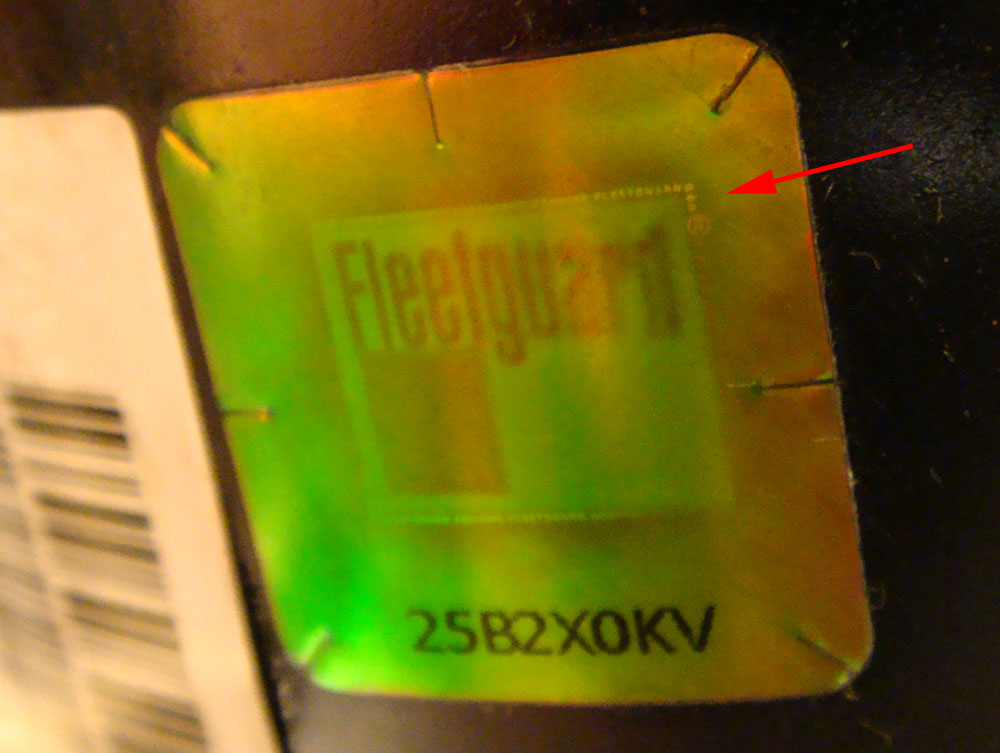

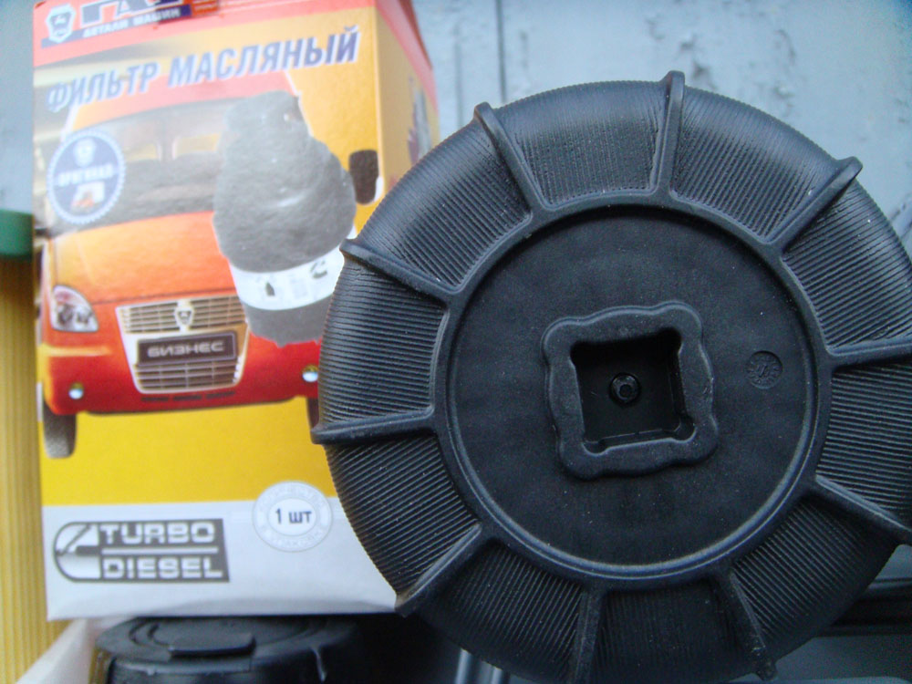

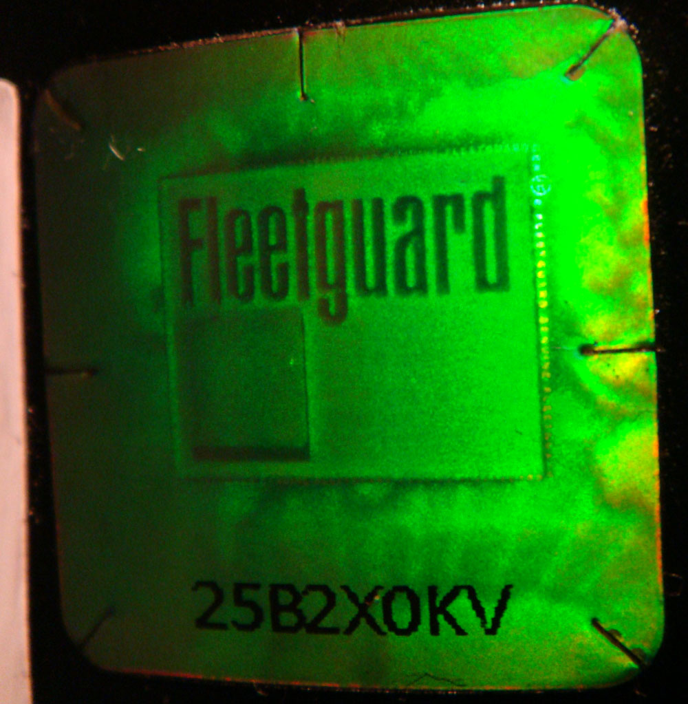

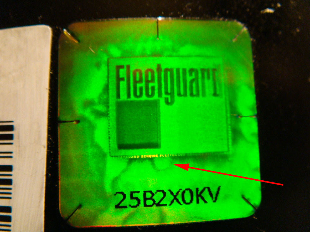

961z 24 Опубликовано 3 декабря, 2015 (изменено) У меня вот такие оригиналыВот такую защиту видели на голограммах? Изменено 3 декабря, 2015 пользователем 961z 1 Поделиться сообщением Ссылка на сообщение Поделиться на другие сайты
961z 24 Опубликовано 3 декабря, 2015 Забыл сказать, что на заводском фильтре вообще не было голограммы. Поделиться сообщением Ссылка на сообщение Поделиться на другие сайты
BBT 50 Опубликовано 4 декабря, 2015 961z,на втором фото подделка,отсутствует рельефный логотип. И галограмма должна обязательно быть,причем не просто зеленая наклейка а в 3D.Что касается интернет магазинов,то при выборе позиций можно орентироваться на цену.Оригинальный фильтр не может сейчас стоить 500-800 рублей. У них закупочная в китае сейчас 12$ примерно. Поделиться сообщением Ссылка на сообщение Поделиться на другие сайты

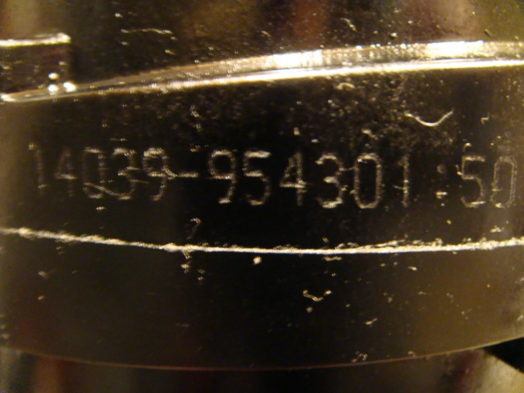

961z 24 Опубликовано 5 декабря, 2015 на втором фото подделка,отсутствует рельефный логотип. И галограмма должна обязательно быть,причем не просто зеленая наклейка а в 3D. Да, этот фильтр отличается. Еще на нем нет такого номераНо куплен год назад в проверенном магазине, мой знакомый знает хозяина магазина. Хозяин гарантировал, что не левак, типа прямые поставки с ГАЗа. Ну а там кто его знает. На фильтре снизу дата: июнь 2010 года. Может, раньше была другая пресс-форма и голограмма, а может и на другом заводе сделан. Вот хотелось бы узнать, как выглядят у других фильтры из таких коробочек ГАЗ и почему они дешевле в интернет-магазинах, чем Флитгард. Поделиться сообщением Ссылка на сообщение Поделиться на другие сайты

BBT 50 Опубликовано 6 декабря, 2015 а может и на другом заводе сделан. Beiqi Foton Motor CoВрет твой хозяин магазина,а может и сам не знает,что продает. Их сеичас пакуют в газовские коробочки,но не на Газе естественно)) 1 Поделиться сообщением Ссылка на сообщение Поделиться на другие сайты
