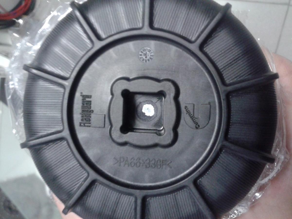

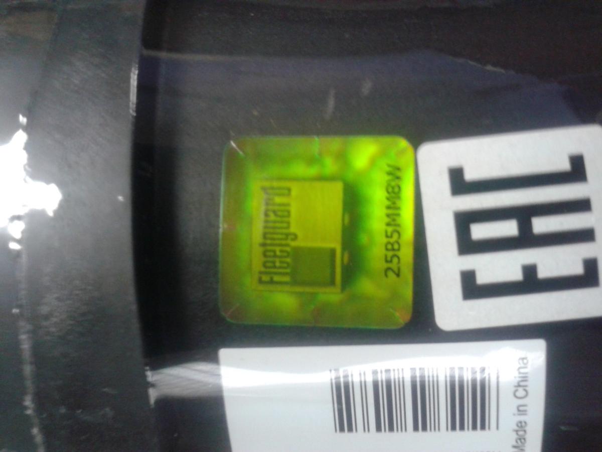

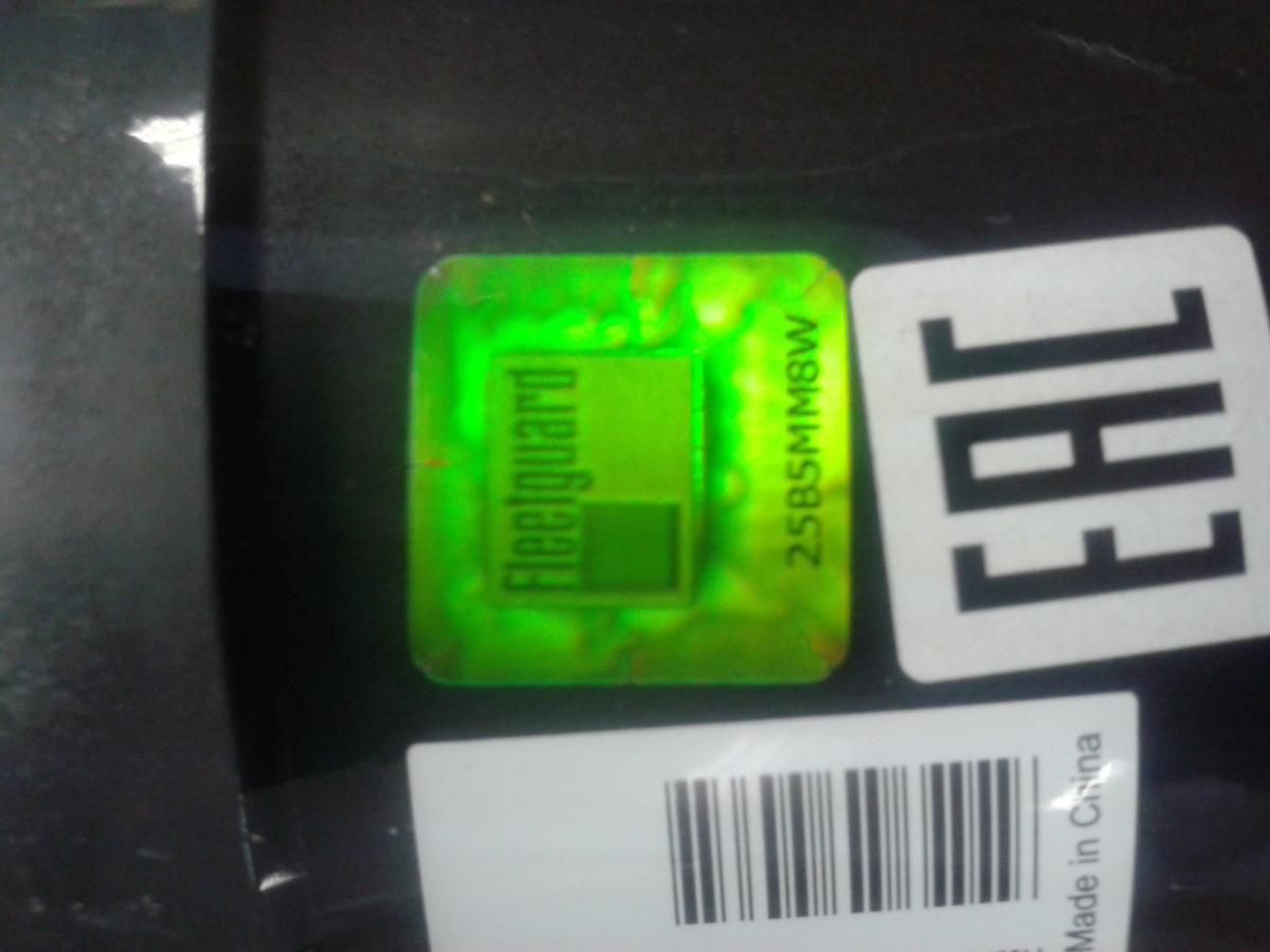

Мужики ! вот у себя сфотографировал оригинал. На "C" надпись cummins чёткая, и голограмма объёмная,под квадратом чётко видна карта мира. На другое не ведитесь , типа у нас в коробочке.post-28934-0-31287300-1473141821_thumb.jpgpost-28934-0-94445900-1473141847_thumb.jpgpost-28934-0-73400500-1473141872_thumb.jpg

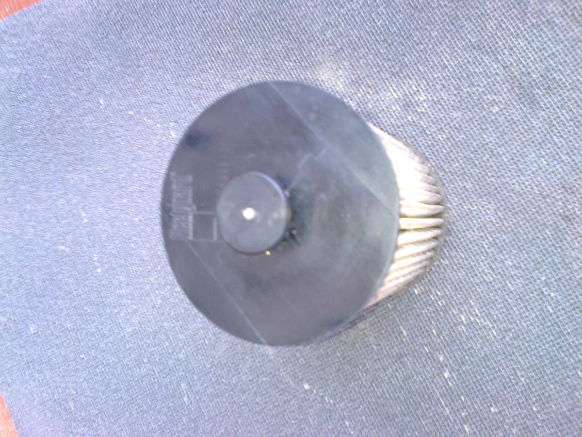

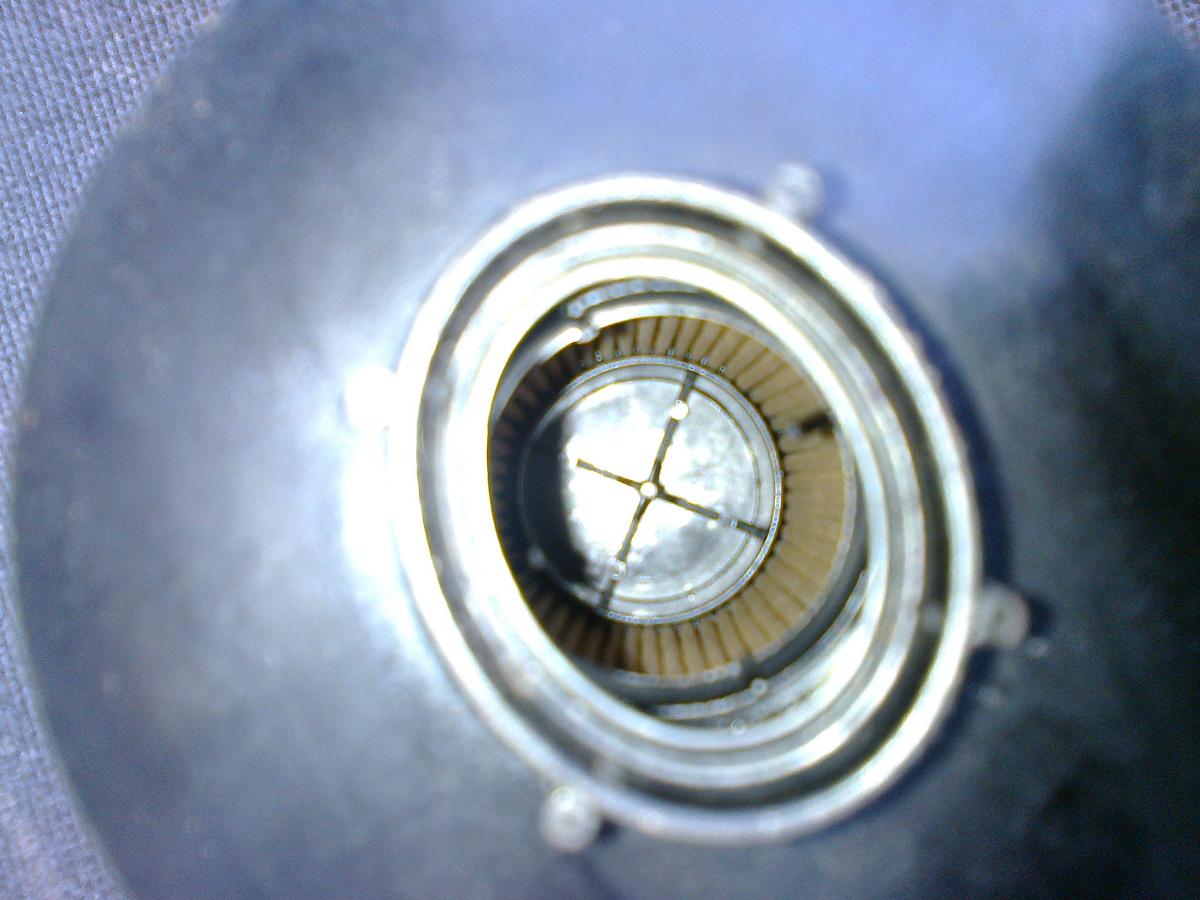

купил сегодня топливный фильтр за 1350р,продавец утверждал что оригинал.Но что то закрались сомнения,надпись не очень выпуклая,а открутив свой и сравнив надпись что то вообще сомнения мои ещё больше усилились. Вот такая надпись itRWvBa31KU.jpgXnnzfdHnY50.jpgвот на старом слева отчётливо видно как хорошо пропечатана надпись.На новом справа она даже еле прощупывается пальцем и маркеровочные цифры еле видны. SNPA2iJEV9M.jpgуплотнитель вроде нормальный.Кольцо резиновое,мягкое на ощупь. PyklQF1BIZA.jpgа вот так вот светится бумага.На улице пасмурно. 9r4qreyc4Tg.jpgОдел обратно старый пока.Новый ставить не стал.Подскажите знающие люди,оригинал это или нет?Все магазины в городе объехал для сравнения и везде такие.Предыдущий,который на фото брал в этом же магазине.

Я сохранил оригинал 2011г который изначально был установлен в сепаратор, качество снимка плохое, но фильтрующая бумага на нем не просвечивает

Стык бумаги в гофре-должно быть красное пятно.А вообще покрутив один раз оригинал в руках,уже ни с чем его не спутаешь.Видно структуру бумажных волокон.
