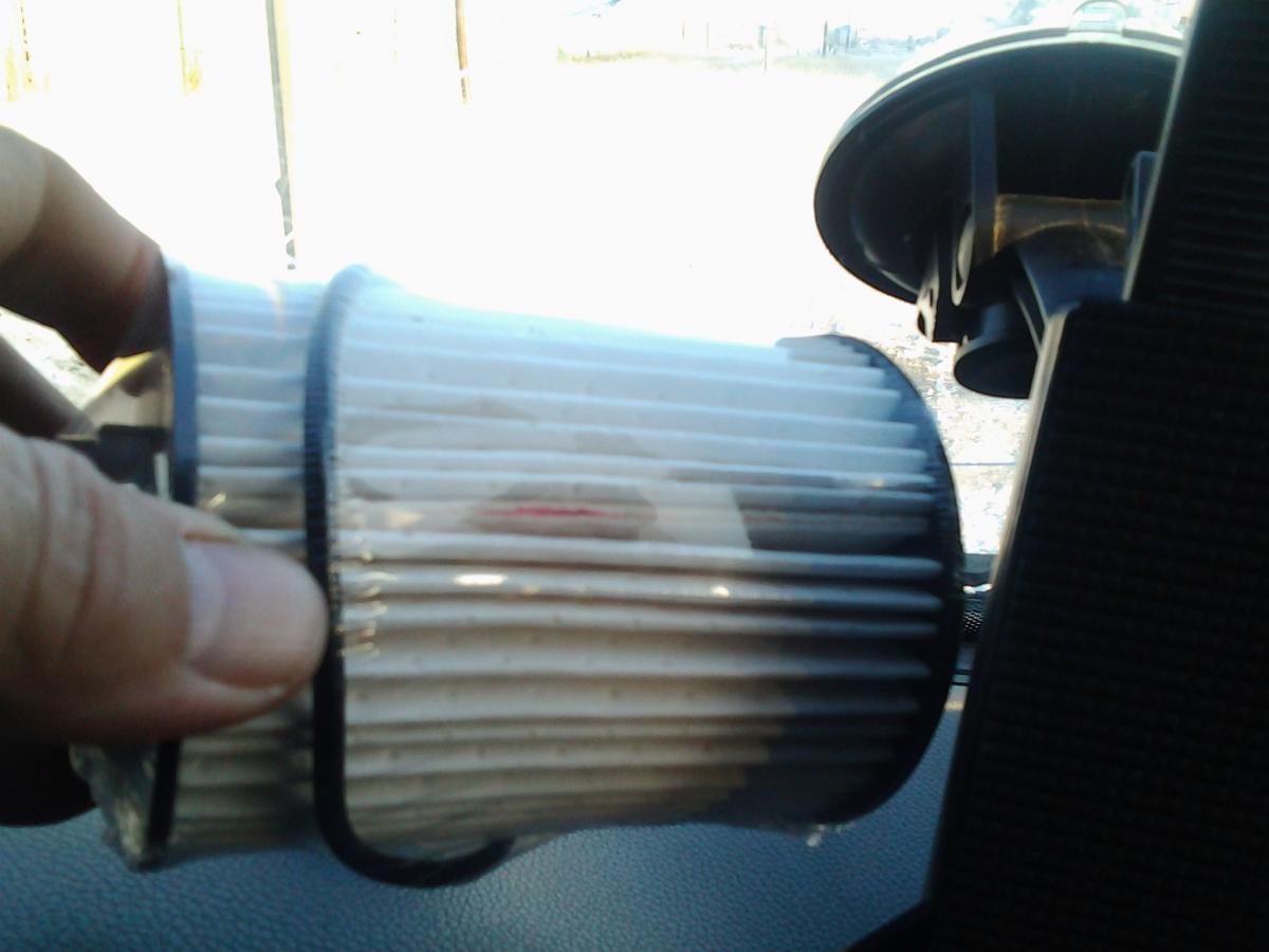

Dmitrij 312 Опубликовано 25 сентября, 2016 Стык бумаги в гофре-должно быть красное пятно.А вообще покрутив один раз оригинал в руках,уже ни с чем его не спутаешь.Видно структуру бумажных волокон.красное пятно есть,но вот ворсистости нет.Потому то и сомнения,поскольку всегда оригинал беру,но тут подвох какой то.В фирменном магазине газ уже подделками стали баловаться. 1 Поделиться сообщением Ссылка на сообщение Поделиться на другие сайты
Denisg 623 Опубликовано 25 сентября, 2016 Помойму оригинал фильтр Поделиться сообщением Ссылка на сообщение Поделиться на другие сайты
Dmitrij 312 Опубликовано 25 сентября, 2016 (изменено) Помойму оригинал фильтрну вот по всем параметрам оригинал,но бумага светится сильнее,не как на откровенном леваке,но всё же, и не ворсистая,и надпись не выдавлена.Остальные показатели как надо.Что делать не знаю.Искать ещё?к официалам съездить, для сравнения у них попросить?или этот поставить?в раздумьях я. Изменено 25 сентября, 2016 пользователем Dmitrij Поделиться сообщением Ссылка на сообщение Поделиться на другие сайты
andrey83 337 Опубликовано 25 сентября, 2016 красное пятно есть,но вот ворсистости нет.Потому то и сомнения,поскольку всегда оригинал беру,но тут подвох какой то.В фирменном магазине газ уже подделками стали баловаться.Может это фотоновский фильтр(фотоновская упаковка). Я так в в газ деталях масляный(типо оригинал,но не в газовской упаковке) фильтр купил. Все надписи снизу как у оригинала,а голограмма немного другая. По фоткам очень похож на оригинал. Вот бывают какие попадаются:У нас в деталях то же лежат топливные без газовской коробки. Так же все признаки оригинальности есть(надпись флитгард только не помню какая). Но вот что сомнения взяли так это то что стык бумаги без красного пятнаХотя вот фотка явно подделки: так как пластмасса не состоит из 4 частей,как на оригинале,а вот надписи все имеются. Поделиться сообщением Ссылка на сообщение Поделиться на другие сайты

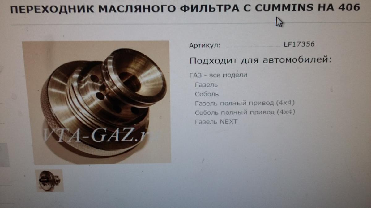

vitalik020 2 Опубликовано 25 октября, 2016 можно поставить переходник под 405 Поделиться сообщением Ссылка на сообщение Поделиться на другие сайты

Alex030569 7 146 Опубликовано 3 ноября, 2016 (изменено) Покупал недавно у официалов комплект фильтров.воздушный дали с белой бумагой.Говорят,что такие уже давно.Что то очково его ставить.Да,кстати,на этом фото одно из отличительных признаков оригинальных топливных фильтров-красное пятно на стыке бумаги. Изменено 3 ноября, 2016 пользователем Alex030569 Поделиться сообщением Ссылка на сообщение Поделиться на другие сайты
Без ника 232 Опубликовано 3 ноября, 2016 Покупал недавно у официалов комплект фильтров.воздушный дали с белой бумагой.Говорят,что такие уже давно.Что то очково его ставить.JPEG_20161103_105910_-811939116.jpgДа,кстати,на этом фото одно из отличительных признаков оригинальных топливных фильтров-красное пятно на стыке бумаги.JPEG_20161103_110814_1177203494.jpgУ нас тоже белые продают,я поставил. Поделиться сообщением Ссылка на сообщение Поделиться на другие сайты
andrey83 337 Опубликовано 3 ноября, 2016 Покупал недавно у официалов комплект фильтров.воздушный дали с белой бумагой.Говорят,что такие уже давно.Что то очково его ставить.JPEG_20161103_105910_-811939116.jpgДа,кстати,на этом фото одно из отличительных признаков оригинальных топливных фильтров-красное пятно на стыке бумаги.JPEG_20161103_110814_1177203494.jpgУ нас то же белые. Сначала то же сомневался. Вчера внутрь фильтра глянул(все нормально) Поделиться сообщением Ссылка на сообщение Поделиться на другие сайты
jeka1981 503 Опубликовано 3 ноября, 2016 Вчера внутрь фильтра глянул(все нормально)можно поинтересоваться а что ты там не нормального должен увидеть Поделиться сообщением Ссылка на сообщение Поделиться на другие сайты
andrey83 337 Опубликовано 3 ноября, 2016 можно поинтересоваться а что ты там не нормального должен увидетьПросто мы все привыкли что Биговская бумага имеет желтый оттенок,а тут раз и белая. Естественно появляются всякие сомнения: вдруг подделка,вдруг не фильтрует. Поделиться сообщением Ссылка на сообщение Поделиться на другие сайты
