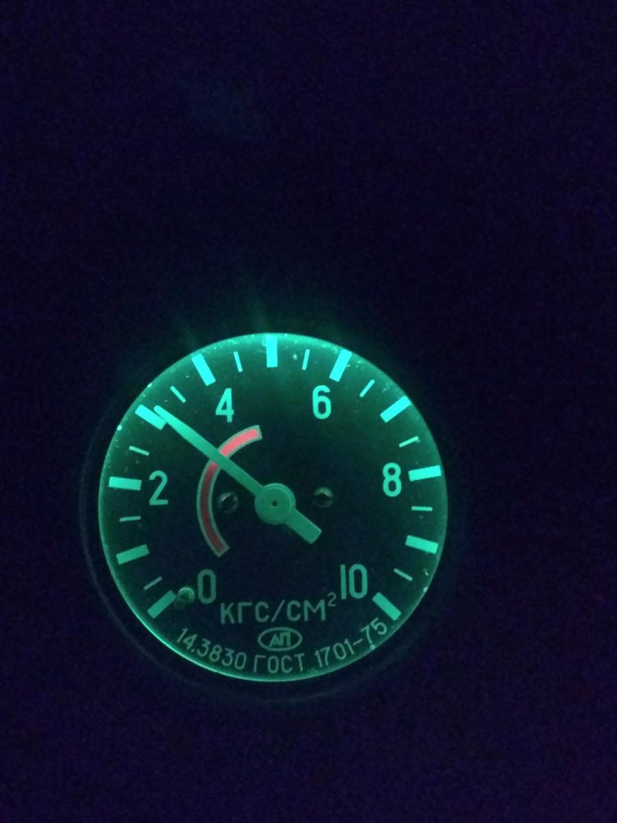

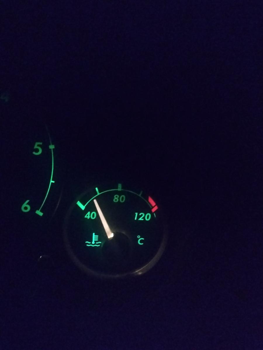

Alex030569 6 770 Опубликовано 17 января, 2019 (изменено) Установил механический датчик давления масла.Теперь вижу реальное давление масла.Это при 900 об/мин.,минут десять,как завел. Изменено 17 января, 2019 пользователем Alex030569 Поделиться сообщением Ссылка на сообщение Поделиться на другие сайты

Alex030569 6 770 Опубликовано 17 января, 2019 ага точно в ней, на оригинале секунды три горит, а на фрааме с переходом сразу тухнет. Я понял надо лампочку убрать и проблема уйдёт.Хорошо если так.Лишь бы не трещина в поддоне.Ты не замечал,когда лампочка гасла долго,на улице не мороз был? Поделиться сообщением Ссылка на сообщение Поделиться на другие сайты
stavkav 2 Опубликовано 4 марта, 2019 Установил механический датчик давления масла.Теперь вижу реальное давление масла.1547696538823487911906.jpgЭто при 900 об/мин.,минут десять,как завел.15476967851651731777246.jpgТоже хочу такое дело, кто занимается за денежки? в Ставропольском, Краснодарском краях Поделиться сообщением Ссылка на сообщение Поделиться на другие сайты
Alex030569 6 770 Опубликовано 4 марта, 2019 Тоже хочу такое дело, кто занимается за денежки? в Ставропольском, Краснодарском краяхСам поставь,сложностей ни каких нет. Поделиться сообщением Ссылка на сообщение Поделиться на другие сайты
gruzovik 70 Опубликовано 7 марта, 2019 (изменено) Установил механический датчик давления масла.Теперь вижу реальное давление масла.1547696538823487911906.jpgЭто при 900 об/мин.,минут десять,как завел.15476967851651731777246.jpgНе мало на холодную? На второе фото не сразу обратил внимание...За десять минут почти 60? Дизель? У меня бензин дольше на много греется. Хотя, температура за бортом какая? Изменено 7 марта, 2019 пользователем gruzovik Поделиться сообщением Ссылка на сообщение Поделиться на другие сайты
Alex030569 6 770 Опубликовано 7 марта, 2019 (изменено) Не мало на холодную? На второе фото не сразу обратил внимание...За десять минут почти 60? Дизель? У меня бензин дольше на много греется. Хотя, температура за бортом какая?Круизом поднимаю обороты до нужных и грею.Раньше,до прошивки,долго грелся.А вообще на прогретом,после трассы,минуты через 1,5 давление 1,8. Пишут что это норма. Изменено 7 марта, 2019 пользователем Alex030569 Поделиться сообщением Ссылка на сообщение Поделиться на другие сайты
gruzovik 70 Опубликовано 7 марта, 2019 Круизом поднимаю обороты до нужных и грею.Раньше,до прошивки,долго грелся.А вообще на прогретом,после трассы,минуты через 1,5 давление 1,8. Пишут что это норма.На импортных грузовиках некоторых кнопка заслонки на выхлопе норм помогает при прогреве. Просто и результативно сделаноГреется ДВС очень быстро даже в морозТут про камень 2.8 читал по интернету за давление, пишет человек один, что изначально китаезы с давлением накосячили. Вроде как 4 -норма должна быть. Судя по тому, что турбина сверху, исходя из своего опыта, склоняюсь к его мнениюУ тебя рабочее при движении какое давление?Когда то меня учили, что на грузовиках с верхним расположением турбины, если рабочее давление при рабочей температуре меньше 4- уже не есть хорошо. Турбина плохо мажется. На маленьких моторах может не так? Поправьте меня Поделиться сообщением Ссылка на сообщение Поделиться на другие сайты
Alex030569 6 770 Опубликовано 7 марта, 2019 При движении давление меньше 4 и это у всех так. Поделиться сообщением Ссылка на сообщение Поделиться на другие сайты
