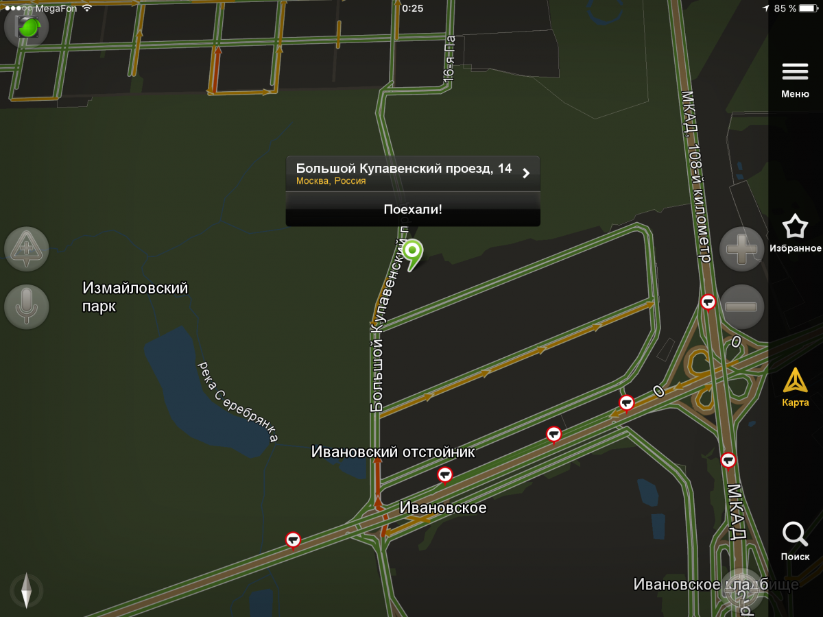

Стиляга 15 Опубликовано 3 ноября, 2015 Поясни, это как сделать?Очень просто: приезжаешь в район Южное Измайлово, наверняка знаешь где это находится! Двигаешься по Большому Купавенскому проезду от Шоссе Энтузиастов в строну 15-ой Парковой. В районе дома #3 по Большому Купавенскому проезду (вернее напротив него) будет большая заправка ТНК, справой стороны по ходу движения, она там одна, никак не проедешь; и сразу рядом с этой заправкой на небольшой площадке стоит Соболь темно-зеленого цвета, на лобовом стекле надпись: "Регулировка клапанов, СО СН и тд! Вот там работают уже больше 10 лет двое толковых мужиков, одного зовут Сергей. Им даже говорить ничего не надо, они сами все знают! Просто приезжаешь, открываешь капот, и молча следишь за процессом со стороны!!! Стоит это удовольствие два рубля, но оно того стоит, поверь мне. Я конечно не рекламой здесь занимаюсь, но после того как мне отрегулировали клапана по человечески, а не через одно место у ОД, я почувствовал разницу и по расходу топлива и по динамике работы мотора, чему безмерно счастлив! Ибо нет большего счастья для газелиста как правильно отлаженный мотор! Если не поленишься, приезжай ко мне на район, дам на своей машине прокатиться, чтоб не быть голословным ))))Вот: тебе сюда! Поделиться сообщением Ссылка на сообщение Поделиться на другие сайты
АндрейOZ 6 Опубликовано 3 ноября, 2015 Очень просто: приезжаешь в район Южное Измайлово, наверняка знаешь где это находится! Двигаешься по Большому Купавенскому проезду от Шоссе Энтузиастов в строну 15-ой Парковой. В районе дома #3 по Большому Купавенскому проезду (вернее напротив него) будет большая заправка ТНК, справой стороны по ходу движения, она там одна, никак не проедешь; и сразу рядом с этой заправкой на небольшой площадке стоит Соболь темно-зеленого цвета, на лобовом стекле надпись: "Регулировка клапанов, СО СН и тд! Вот там работают уже больше 10 лет двое толковых мужиков, одного зовут Сергей. Им даже говорить ничего не надо, они сами все знают! Просто приезжаешь, открываешь капот, и молча следишь за процессом со стороны!!! Стоит это удовольствие два рубля, но оно того стоит, поверь мне.Я конечно не рекламой здесь занимаюсь, но после того как мне отрегулировали клапана по человечески, а не через одно место у ОД, я почувствовал разницу и по расходу топлива и по динамике работы мотора, чему безмерно счастлив! Ибо нет большего счастья для газелиста как правильно отлаженный мотор!Если не поленишься, приезжай ко мне на район, дам на своей машине прокатиться, чтоб не быть голословным ))))Вот: тебе сюда!Это понятно. Но просто я не понимаю как на гидриках зазор можно сделать, это же противоречит их принципу работы. Для себя сделал вывод снимаю распред, коромысла и штанги и в замен ставлю евро 3, и там действительно можно сделать зазор 0,4. Буду надеятся что 3 цилиндр перестанет докучать. Поделиться сообщением Ссылка на сообщение Поделиться на другие сайты
Стиляга 15 Опубликовано 3 ноября, 2015 (изменено) Это понятно. Но просто я не понимаю как на гидриках зазор можно сделать, это же противоречит их принципу работы. Для себя сделал вывод снимаю распред, коромысла и штанги и в замен ставлю евро 3, и там действительно можно сделать зазор 0,4. Буду надеятся что 3 цилиндр перестанет докучать.Я тоже так думал когда машину покупал: гидрокомпенсаторы спасут меня от головной боли )))) да не тут-то было! Теперь ежжу и вручную регулирую как и все нормальные люди. Оставь все как есть. Не лезь в двигатель и ничего не снимай. Подъехай на досуге к этим ребятам, тебе все отрегулируют как положено и будет тебе счастье!!! Изменено 3 ноября, 2015 пользователем Стиляга Поделиться сообщением Ссылка на сообщение Поделиться на другие сайты
АндрейOZ 6 Опубликовано 3 ноября, 2015 Я тоже так думал когда машину покупал: гидрокомпенсаторы спасут меня от головной боли )))) да не тут-то было! Теперь ежжу и вручную регулирую как и все нормальные люди.Оставь все как есть. Не лезь в двигатель и ничего не снимай. Подъехай на досуге к этим ребятам, тебе все отрегулируют как положено и будет тебе счастье!!!Но что бы производить регулировку нужен холодный мотор а это как минимум 3 часа. И боюсь зазор между болтом и гидриком приведет к износу обоих и будет еще хуже, лучше сразу все сделать по нормальному. Поделиться сообщением Ссылка на сообщение Поделиться на другие сайты
