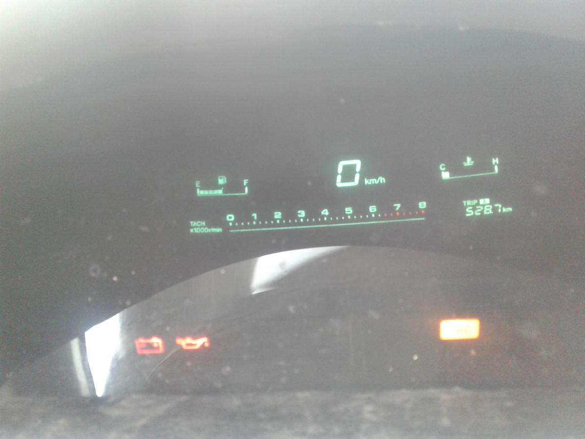

Crady 8 673 Опубликовано 13 сентября, 2016 Некоторые спидометры не врут, если на них цифры вместо стрелок :)тут уточнение,до 60 км/ч.дальше чем выше скорость,тем больше разница.это мировая практика,при скорости в 150 на панельке.в реале 139 км/ч. при скорости до 60 км,км в км показывает Поделиться сообщением Ссылка на сообщение Поделиться на другие сайты

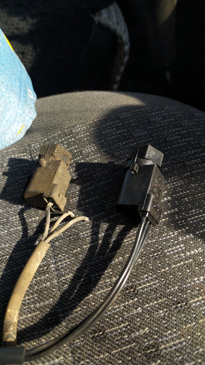

Alex030569 7 058 Опубликовано 27 марта, 2020 Почему гниёт в этом месте? Ведь провод прижат ещё и хомутом к КПП. А может от криворуких слесарей? Снимают КПП,забыв отсоединить датчик и вот результат. Поделиться сообщением Ссылка на сообщение Поделиться на другие сайты
L2140 1 835 Опубликовано 27 марта, 2020 2 часа назад, Alex030569 сказал: Почему гниёт в этом месте? места изгиба, место соединения жгута с датчиком В 25.03.2020 в 11:11, Alex030569 сказал: А как с Камминз? перегонщики товарных тогда бы не отключали ДСА. А они отключают. Поделиться сообщением Ссылка на сообщение Поделиться на другие сайты
