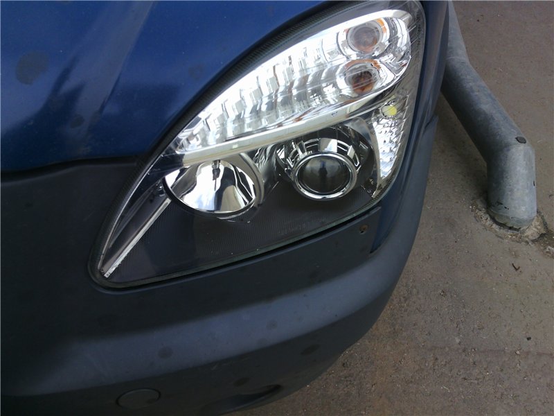

casper 13 Опубликовано 3 сентября, 2014 А вот при моргании должен ксен включается и шторка открываться одновременно. да, только как это сделать?http://www.avito.ru/moskva/zapchasti_i_aksessuary/fary_na_gazel_sobol_valday_dho2linzysteklo_399204119 Вот похоже по нашим многочисленным просьбам китайцы подсуетились.чёт дёшево как-то Поделиться сообщением Ссылка на сообщение Поделиться на другие сайты
УТЮГ888 943 Опубликовано 3 сентября, 2014 http://www.avito.ru/moskva/zapchasti_i_aksessuary/fary_na_gazel_sobol_valday_dho2linzysteklo_399204119 Вот похоже по нашим многочисленным просьбам китайцы подсуетились....лет 10 бы назад,вот было бы актуально! диодную оптику надо уже осваивать... Поделиться сообщением Ссылка на сообщение Поделиться на другие сайты
PanDiman 2 202 Опубликовано 4 сентября, 2014 ...лет 10 бы назад,вот было бы актуально! диодную оптику надо уже осваивать...Вот я думаю, что . туда же можно и светодиодные лампочки воткнуть ?! а так даже очень хорошо смотрятся фары, вот как они святят ?! написал продавцам, говорят видео нету, а кто покупал не жаловались ! Может договориться с ними на то, если плохо светят вернуть ?! Поделиться сообщением Ссылка на сообщение Поделиться на другие сайты
Slavyan 991 Опубликовано 4 сентября, 2014 у меня щас галогена нет, и ближний и дальний подключены к линзе, к лампочке дальнего провода не подходят, они подключены к шторке линзы. Сейчас я могу моргать дальним за счёт шторки, только когда включен ближний, Купи 4 диода в радиотоварах помощней (ну хотябы на 5 ампер). Две штуки скрути (или спаяй) выходами к блоку розжига, к одному входу плюс с ближнего, ко второму с дальнего. Вместе с поднятием шторки будет включаться блок Поделиться сообщением Ссылка на сообщение Поделиться на другие сайты
msv 82 Опубликовано 4 сентября, 2014 Вот я думаю, что . туда же можно и светодиодные лампочки воткнуть ?! а так даже очень хорошо смотрятся фары, вот как они святят ?! написал продавцам, говорят видео нету, а кто покупал не жаловались ! Может договориться с ними на то, если плохо светят вернуть ?! Деньги на ветер,они светятся но не светят.По крайней мере те что в магазинах продают. Поделиться сообщением Ссылка на сообщение Поделиться на другие сайты
casper 13 Опубликовано 4 сентября, 2014 Купи 4 диода в радиотоварах помощней (ну хотябы на 5 ампер). Две штуки скрути (или спаяй) выходами к блоку розжига, к одному входу плюс с ближнего, ко второму с дальнего. Вместе с поднятием шторки будет включаться блокТак ? 1 Поделиться сообщением Ссылка на сообщение Поделиться на другие сайты
Slavyan 991 Опубликовано 7 сентября, 2014 Так ? Так Поделиться сообщением Ссылка на сообщение Поделиться на другие сайты

Slavyan 991 Опубликовано 11 сентября, 2014 (изменено) Вот и я поставил билинзы. Взял Маримото мини Н1, лампы взял подороже, Contrast integra. Линзы, бленды, и лампы вышли на 3 рубля.Светят отлично, широко, с чёткой стг, ярче галогена. Освещают большую площадь дороги и обочин.По установке:Длинноваты для бошевских фар, пришлось повернуть отражатели в разные стороны (в общем то это не мешает, но бленды уперлись в стёкла, корректор работает).Утопить глубже в бошевских фарах проблематично. Отражатели в фарах керамические. Собирал без силиконовых прокладок. Дальний в фарах оставил для моргания днем и ходовых огней через РХО22. Как включаю линзы, дальний отключается через пятиконтактные релюшки в фарах, т.к. толку от дальнего галогена при дальнем ксеноне нетСтекла новые поставил, старые были треснутые, замучился их выбивать и герметик выковыривать. На новых стеклах маркировки нет. Парни говорят в некоторых колхозах гайцы тормозят с ксеноном и если на фарах нет маркировки под галоген, отпускают. В туманки поставил галоген Изменено 4 августа, 2016 пользователем Дмитрий 1 Поделиться сообщением Ссылка на сообщение Поделиться на другие сайты
PanDiman 2 202 Опубликовано 22 сентября, 2014 http://www.avito.ru/moskva/zapchasti_i_aksessuary/fary_na_gazel_sobol_valday_dho2linzysteklo_399204119 Вот похоже по нашим многочисленным просьбам китайцы подсуетились.Фары говно, красивые, светят не очень, регулировка хлипкая, корпус крепкий, стекло, ДХО не подключал, так как жду из китая стабилизатор напряжения. Вывод не советую, если конечно же вам главное практичность, а не красота ! Поделиться сообщением Ссылка на сообщение Поделиться на другие сайты
УТЮГ888 943 Опубликовано 22 сентября, 2014 Фары говно, красивые, светят не очень, регулировка хлипкая, корпус крепкий, стекло, ДХО не подключал, так как жду из китая стабилизатор напряжения. Вывод не советую, если конечно же вам главное практичность, а не красота ! ...собирать такую оптику надо самому,на базе оригинальных газелевских фар,с использования би-ксенмодулей проверенного производителя,чтобы небыло потом -мучительно больно за бесцельно прожитые годы. Поделиться сообщением Ссылка на сообщение Поделиться на другие сайты
