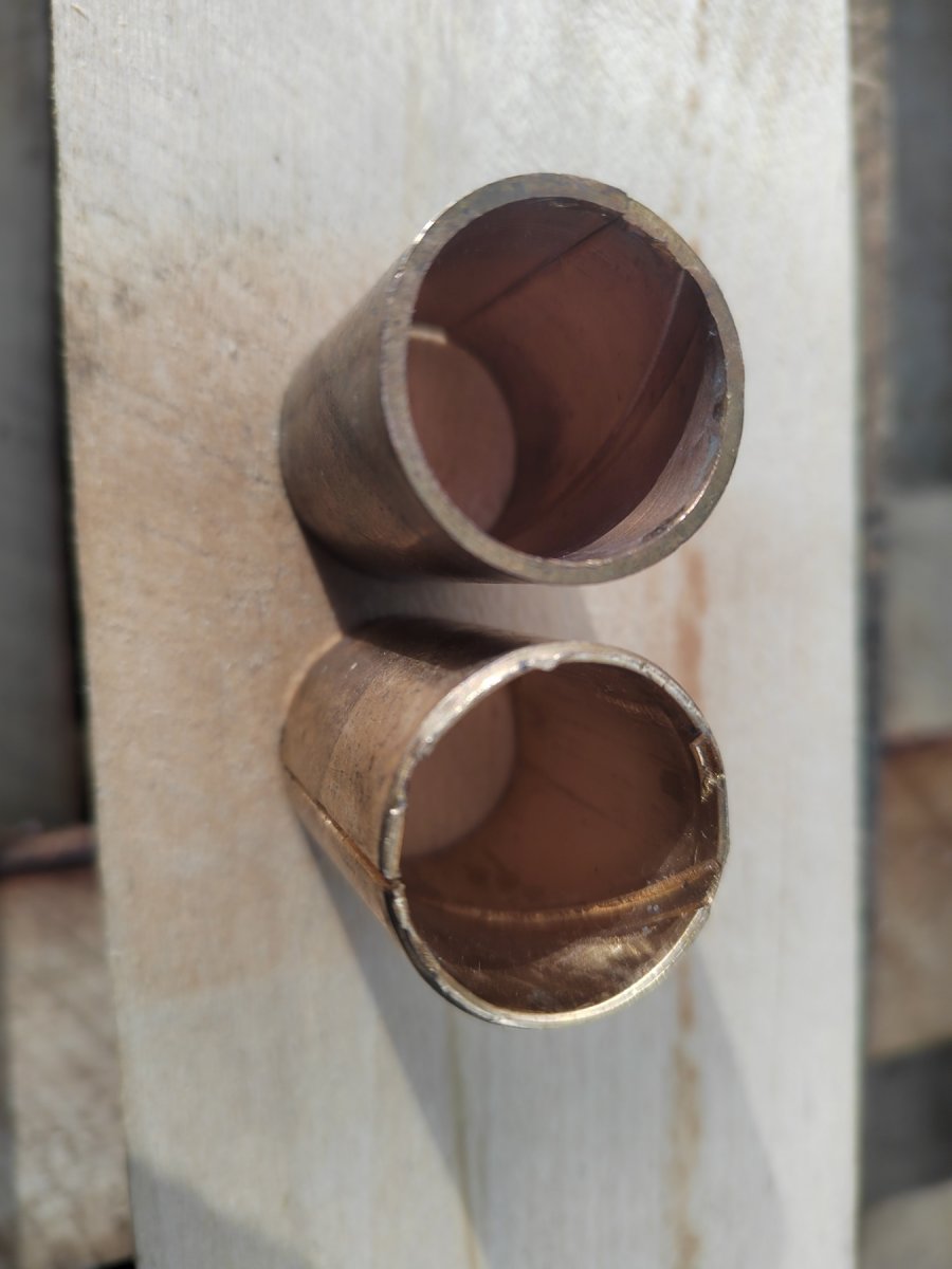

1611559450197_bulletin
Япония
Цитата
менял шкворня на хине, фусо и на эльфе и ни где не возникало нужды проходить втулки разверкой. просто выбивал старые втулки и при помощи оправки задавливал втулки в тисах.

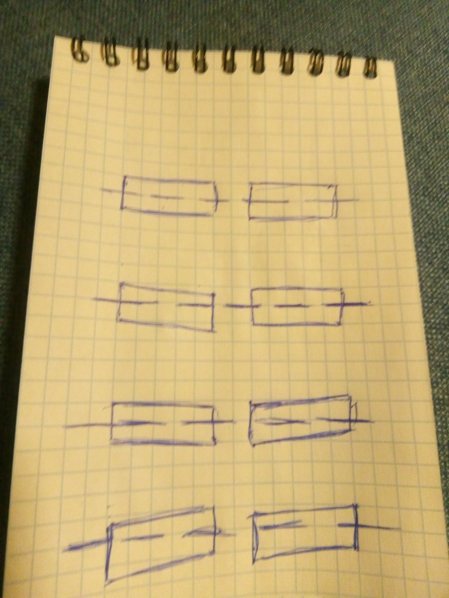

Суть как бы  не в шворнях , а в грамотной замене..
Всё просто, разобрал снял шкворень.. померял балку.. норм.. втулки новые забил, шаром уплотнил..
и тут самое интересное! эт подогнать развёрткой втулки под шкворень..
  главное! это соблюсти (соосность!) втулок при прохождении развёрткой.. это основная задача!.
Если соосности не будет то шкворень тоже ходить не будет..  обычно такие шкворня забивают или добивают кувалдой при установке, тем самым увеличивают его с верху, от чего вынимать его нужно будет при следующей замене с низу!.
Эт чтоб ты понимал , нарисовал даже.. несколько примеров сосности, норм и не очень :biggrin:.. с которой вы большенство и ездиите..
Так же эти шкворня сразу или быстрее обмедняется и дают люфт.. по причине отсутствия соосности втулок.. неполного прилегания шкворня к втулке..
Если после замены руль крутится туго, то это и есть нарушение соосности в 90%..
Так же могут тупо не добивать, а пройти ещё раз чтоб шкворень при установке входил почти от руки, при этом уже будет люфт.. ходить тоже не будет..
Тут как бы нюансов оч много.. и знает их тот кто делает своими руками.. сделать для себя можно хорошо!.
, а вот для дяди как получится!)..
Вот и вся разница(..
Ну и это только про соосность, а есть ещё нюансы.. от чего зависит тоже, ходимость шкворня.. :smile:..

Соосность то тут при чем.втулка не режется разверткой,а уплотняется металл втулки.
Втулку уплотняешь  и этого достаточно!. далее развёрткой ты делаешь размер и  соосность!. и все ходит норм..
Есть вабще втулки ПЛАСТИК !. И нагрузки пластик  в разы больше выдерживает чем на газели) металл)..  Чего ты уплотнять то  собрался, да ещё типа в размер и т.д..
Только правильный размер, соосность ,  и смазка , даёт норм результат.. остальное все от лукавого..
 Уплотнением  плоскость ровную  вывести не получится, это все пройдено.. ну и сооности тоже не будет, или точнее как повезет..
эт с  совка на камазах так гоняли  уплотняли, потом добивали, ни чё хорошего..

5 часов назад, Александр 213 сказал:
ты принцип соосности понимаешь.выше кто то даже нарисовал от руки что такое соосность
