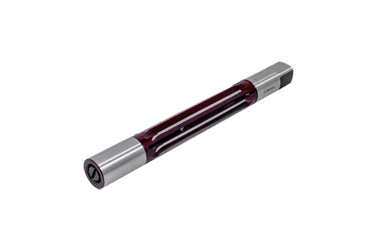

Татарин
1 час назад, вилли сказал:
А где взять развертку, чтоб соосность была, на 25,1-25,2? Вот и получаеться что альтернативы нет шарам.
  • Спасибо 1

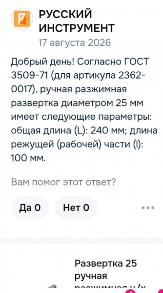

вилли
1 час назад, Татарин сказал:
Ее обтачивать до нужного размера?
От втулки до втулки хватает длины?
8 минут назад, вилли сказал:
Ааа, это разжимная
9 минут назад, вилли сказал:
Ааа, это разжимная
Ну цена однако.. 3500
Диапазон 25-26м
Интересно, возьмет металл балки?
B.V.A
7 часов назад, вилли сказал:
Развертка должна быть только  регулируемая..
Надо интересоваться если не знаешь и возможно кто нибудь подскажет..
