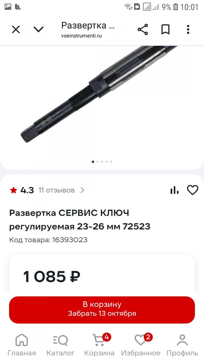

Татарин 7 927 Опубликовано 10 октября 7 часов назад, вилли сказал: Ну цена однако.. 3500 Интересно, возьмет металл балки? Нормальная народная цена. Развёртки изготавливают из легированых быстрорежущих сталей. Поделиться сообщением Ссылка на сообщение Поделиться на другие сайты
вилли 1 116 Опубликовано 11 октября В 08.10.2026 в 21:10, Alex030569 сказал: поворотную цапфу. Причину Скорей всего 2 вида их 12 часов назад, Татарин сказал: Нормальная народная цена. Развёртки изготавливают из легированых быстрорежущих сталей. Вот если намало хватит узла, тогда куплю и буду помогать развнрткой. А если на год иболее, то ну ее)) Поделиться сообщением Ссылка на сообщение Поделиться на другие сайты
jon61rus 475 Опубликовано 11 октября 16 часов назад, B.V.A сказал: Развертка должна быть только регулируемая.. Надо интересоваться если не знаешь и возможно кто нибудь подскажет.. А как ты собрался сососность соблюсти регулируемой разверкой? Если ставишь ремонтный палец сначала обычной длинной разверткой 25.0 А уже потом доводишь отверстие регулируемоей. Хотя сейча может уже и для шкворней с направлающе есть. 13 часов назад, Татарин сказал: Нормальная народная цена. Развёртки изготавливают из легированых быстрорежущих сталей. Я бы сказал это цена очень низкая ,скажем так не доя частого пользования. Поделиться сообщением Ссылка на сообщение Поделиться на другие сайты
вилли 1 116 Опубликовано 11 октября 18 минут назад, jon61rus сказал: сначала обычной длинной разверткой 25.0 А Лучше шарами в 25 вывести, чтобы тело втулок не выбрасывать, его и так тонко(пусть хоть площадь больше будет). А потом уже разверткой в 25,1 21 минуту назад, jon61rus сказал: как ты собрался сососность соблюсти регулируемой разверкой? Там длины развертки вроде хватает от втулки до втулки И можно вывести в размер шкворня наверно и балку. Шарик распорный как раз позволит разворачивать где узко, не трогая особо края. И самый шик былобы обрабатывать все в сборе) Поделиться сообщением Ссылка на сообщение Поделиться на другие сайты
вилли 1 116 Опубликовано 11 октября В 10.10.2026 в 08:33, вилли сказал: где взять развертку, чтоб соосность была, на 25,1-25,2? Вот и получаеться Нашел https://www.avito.ru/ulyanovsk/zapchasti_i_aksessuary/razvertka_-rayber_25.1_mm_dlya_gazel_shkvoren_8307504356?utm_campaign=native&utm_medium=item_page_android&utm_source=soc_sharing Поделиться сообщением Ссылка на сообщение Поделиться на другие сайты
вилли 1 116 Опубликовано 11 октября 25 минут назад, вилли сказал: Нашел https://www.avito.ru/ulyanovsk/zapchasti_i_aksessuary/razvertka_-rayber_25.1_mm_dlya_gazel_shkvoren_8307504356?utm_campaign=native&utm_medium=item_page_android&utm_source=soc_sharing https://www.avito.ru/ulyanovsk/zapchasti_i_aksessuary/razvertka_-rayber_25.1_mm_dlya_gazel_shkvoren_8307504356?utm_campaign=native&utm_medium=item_page_android&utm_source=soc_sharing Купил Поделиться сообщением Ссылка на сообщение Поделиться на другие сайты
Татарин 7 927 Опубликовано 11 октября 25 минут назад, вилли сказал: https://www.avito.ru/ulyanovsk/zapchasti_i_aksessuary/razvertka_-rayber_25.1_mm_dlya_gazel_shkvoren_8307504356?utm_campaign=native&utm_medium=item_page_android&utm_source=soc_sharing Купил Торопишься. Что-то мне подсказывает что это выброшеные в канаву деньги. Регулируемой ты можешь идеально всё свести.И даже когда у неё лезвия подсядут,ты сможешь без труда их подправить и она опять работать будет .Эта, непонятно из чего сделана. Поделиться сообщением Ссылка на сообщение Поделиться на другие сайты
B.V.A 4 840 Опубликовано 11 октября @вилли , вот.. цена - качество, тебе хватит.. Поделиться сообщением Ссылка на сообщение Поделиться на другие сайты

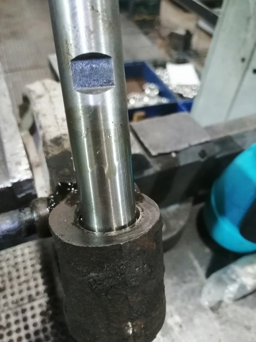

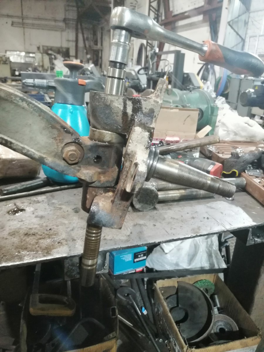

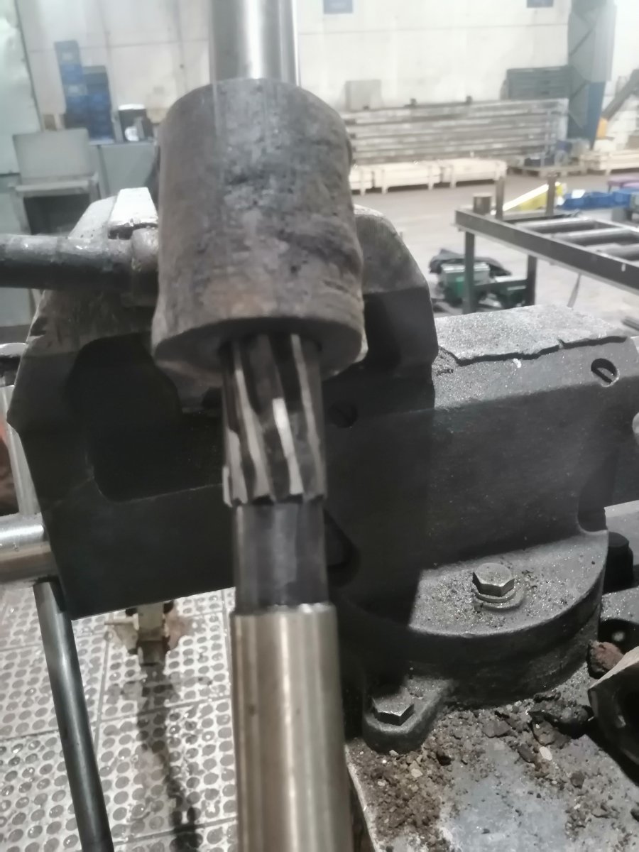

вилли 1 116 Опубликовано 22 октября Втулки развернул Только что, вилли сказал: Втулки развернул Осталось балку развернуть. А как луяше - так? Или вместе в сборе с кулаком? 4 минуты назад, вилли сказал: Втулки развернул Осталось балку развернуть. А как луяше - так? Или вместе в сборе с кулаком? Втулки развернул, 25,1 Так шкворень 25,1 пальцем проталкиваеться в них под собственным весом - даже очково как то, не слишком ли свободно?))) Теперь все будет соосно) Лишь бы сплав балки поддался... Поделиться сообщением Ссылка на сообщение Поделиться на другие сайты
Samarin 303 Опубликовано 22 октября 1 час назад, вилли сказал: Втулки развернул Осталось балку развернуть. А как луяше - так? Или вместе в сборе с кулаком? Втулки развернул, 25,1 Так шкворень 25,1 пальцем проталкиваеться в них под собственным весом - даже очково как то, не слишком ли свободно?))) Теперь все будет соосно) Лишь бы сплав балки поддался... Я с обоих сторон балку уже развернул. Наваривал изнутри, обтачивал грубый шёв камнем на дрели, устанавливал направляющую и проходил разверткой. Такого ремонта хватает примерно на 100 тыс. Только что перебрал шкворня, кое как выбил из балки старый шкворень, то есть отремонтированое посадочное ещё в отличном состоянии. Поделиться сообщением Ссылка на сообщение Поделиться на другие сайты
вилли 1 116 Опубликовано 22 октября 47 минут назад, Samarin сказал: Я с обоих сторон балку уже развернул. Наваривал изнутри, обтачивал грубый шёв камнем на дрели, устанавливал направляющую и проходил разверткой. Такого ремонта хватает примерно на 100 тыс. Только что перебрал шкворня, кое как выбил из балки старый шкворень, то есть отремонтированое посадочное ещё в отличном состоянии. Значит вместе с кулаками развернуть удастся 1 Поделиться сообщением Ссылка на сообщение Поделиться на другие сайты

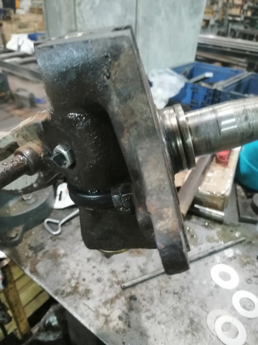

вилли 1 116 Опубликовано 24 октября В 22.10.2026 в 19:27, вилли сказал: Значит вместе с кулаками развернуть удастся балка готова Все идеально с новой разаерткой, и даже туго - никак не пальцем проталктвался, а с легких ударчиков 200т гр. молотка) Чтобы повернуть кулак приходилось ноги подключать)) Развертка 25,1 прекрасно себя показала. И шкворень здорово подошел, хотя замеры были 25,06+25,09 Разворачивал узел когда он был весь в сборе, даже с подшипником Только что, вилли сказал: балка готова Все идеально с новой разаерткой, и даже туго - никак не пальцем проталктвался, а с легких ударчиков 200т гр. молотка) Чтобы повернуть кулак приходилось ноги подключать)) Развертка 25,1 прекрасно себя показала. И шкворень здорово подошел, хотя замеры были 25,06+25,09 Разворачивал узел когда он был весь в сборе, даже с подшипником 5 минут назад, вилли сказал: балка готова Все идеально с новой разаерткой, и даже туго - никак не пальцем проталктвался, а с легких ударчиков 200т гр. молотка) Чтобы повернуть кулак приходилось ноги подключать)) Развертка 25,1 прекрасно себя показала. И шкворень здорово подошел, хотя замеры были 25,06+25,09 Разворачивал узел когда он был весь в сборе, даже с подшипником 1 Поделиться сообщением Ссылка на сообщение Поделиться на другие сайты
Alex030569 7 522 Опубликовано 24 октября @вилли насколько знаю, все специалисты клин вбивают, развернув его на 180 градусов. Поделиться сообщением Ссылка на сообщение Поделиться на другие сайты
jon61rus 475 Опубликовано 24 октября 6 минут назад, Alex030569 сказал: @вилли насколько знаю, все специалисты клин вбивают, развернув его на 180 градусов. Зачем интересно?Чтобы потом его высверливать. 27 минут назад, вилли сказал: балка готова Все идеально с новой разаерткой, и даже туго - никак не пальцем проталктвался, а с легких ударчиков 200т гр. молотка) Чтобы повернуть кулак приходилось ноги подключать)) Развертка 25,1 прекрасно себя показала. И шкворень здорово подошел, хотя замеры были 25,06+25,09 Разворачивал узел когда он был весь в сборе, даже с подшипником Кулак должен поворачиваться свободно от руки,а не ногами упираться все это задерет и появиться люфт. Поделиться сообщением Ссылка на сообщение Поделиться на другие сайты
