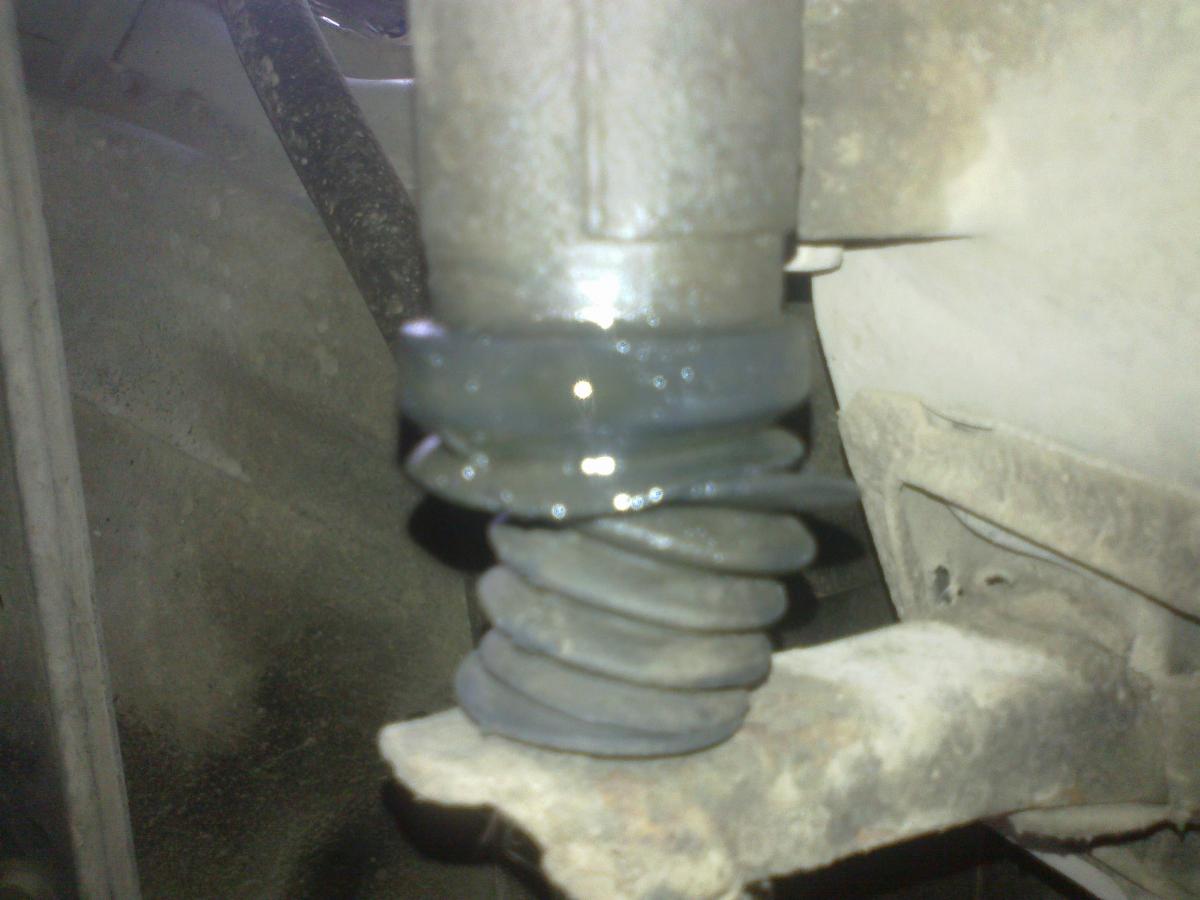

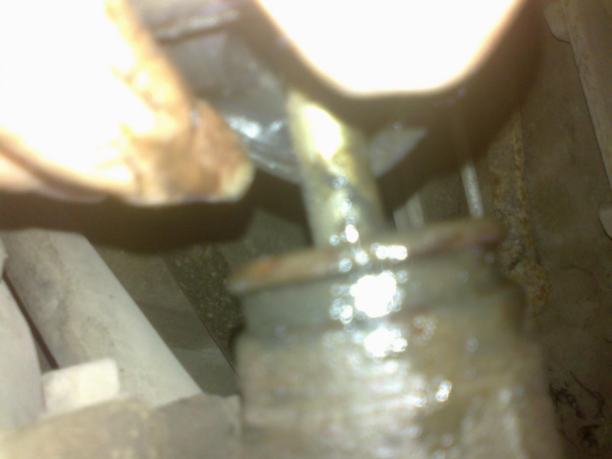

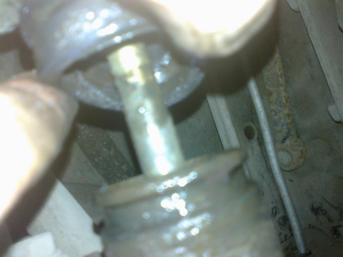

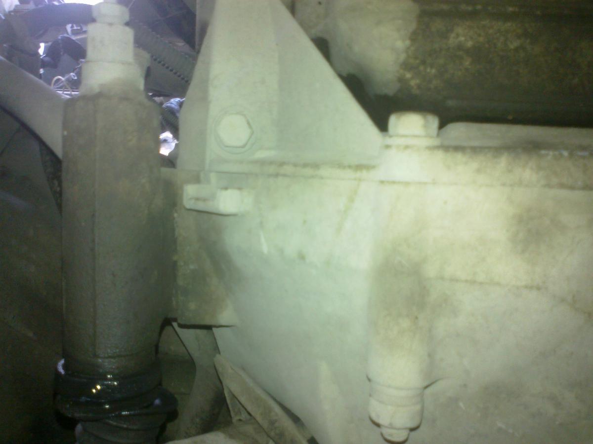

люди помогите  у  меня  такая  проблема  за  рулем  год  на  газ 2752  год без проблем  ездил. а  не  давно заметил  что  тормозная  жидкость кпп  падает. а  вся  проблема  заключается  в  том  что  бывают  такие моменты  когда  не  могу  переключать передачи  а  на  холодный  переключается. такой  момент  стою под светофором  и  не  могу  переключить передачу пришлось  выключать двиг. и  с  переключенным  рычагом  стартовать. залез  под машину  и  увидел  такую картину. помогите  не знаю что  и  как делать.  а  сто  слишком  далеко  за  100 км

Ахмат, Только это не главный,а рабочий потек,купить новый цилиндр и заменить его.
Ахмат
и  тогда  норм  отжимать сцепление  будет?  и  будет  нормально  переключаться  передачи?
