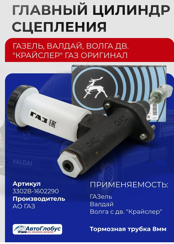

Алексей21057 4 Опубликовано 19 декабря, 2025 (изменено) 13 часов назад, БРОДЯГА74 сказал: Нет никаких подделок А как объясняется разный внешний вид чугунного цилиндра в одинаковых оригинальных коробках? Например, рисунок с сайта озон, отличается от внешнего вида цилиндра в одном из магазинов "ГАЗ детали машин". На рисунке выдавлена надпись ГАЗ, а в магазине, на цилиндре, только выпуклая цифра или буква "3". Как это объяснить? Изменено 19 декабря, 2025 пользователем Алексей21057 Поделиться сообщением Ссылка на сообщение Поделиться на другие сайты
БРОДЯГА74 6 159 Опубликовано 19 декабря, 2025 4 минуты назад, Алексей21057 сказал: Как это объяснить? Раз вопрос мне, отвечу как понимаю..))) Ты сначала получи то что на фото! И главное, еще раз, проблема не в отливке, проблема в качестве манжетов, а поставщик один, Балаковорезинотехника...они всем поставляют! 1 Поделиться сообщением Ссылка на сообщение Поделиться на другие сайты
газель2005 2 817 Опубликовано 19 декабря, 2025 @Алексей21057 это недавно начали везде маркировку Gaz наносить. Даже на лобовом стекле маркировка жирная GAZ , а бор мелкими буквами. 1 Поделиться сообщением Ссылка на сообщение Поделиться на другие сайты
БРОДЯГА74 6 159 Опубликовано 19 декабря, 2025 1 минуту назад, газель2005 сказал: это недавно начали везде маркировку Gaz наносить Эталон качества?) 1 Поделиться сообщением Ссылка на сообщение Поделиться на другие сайты
PanDiman 2 202 Опубликовано 19 декабря, 2025 1 минуту назад, БРОДЯГА74 сказал: Эталон качества?) пусть знают, кто в доме хозяин )) 1 Поделиться сообщением Ссылка на сообщение Поделиться на другие сайты
газель2005 2 817 Опубликовано 19 декабря, 2025 (изменено) @БРОДЯГА74 Это их заморочки, а так можно разделить запчасти на хорошие и плохие. Те и те есть среди оригинальных. По этому каждый случай индивидуальный. Изменено 19 декабря, 2025 пользователем газель2005 Поделиться сообщением Ссылка на сообщение Поделиться на другие сайты
БРОДЯГА74 6 159 Опубликовано 19 декабря, 2025 @газель2005 Скажу тебе по секрету, нормальные манжеты (фторкаучук, фторсиликон) выпускает тоже Балаково, как понимаю поставляет на конвеер, но в продаже их почему-то нет, и в запчастях тоже нет...)) Это такая задумка? 3 минуты назад, газель2005 сказал: Те и те есть оригинальные. Оригинальный ГАЗовский (дорогой) отработал 3-4 месяца, и вытек в салон...))) В чем прелесть оригинального? 2 Поделиться сообщением Ссылка на сообщение Поделиться на другие сайты
