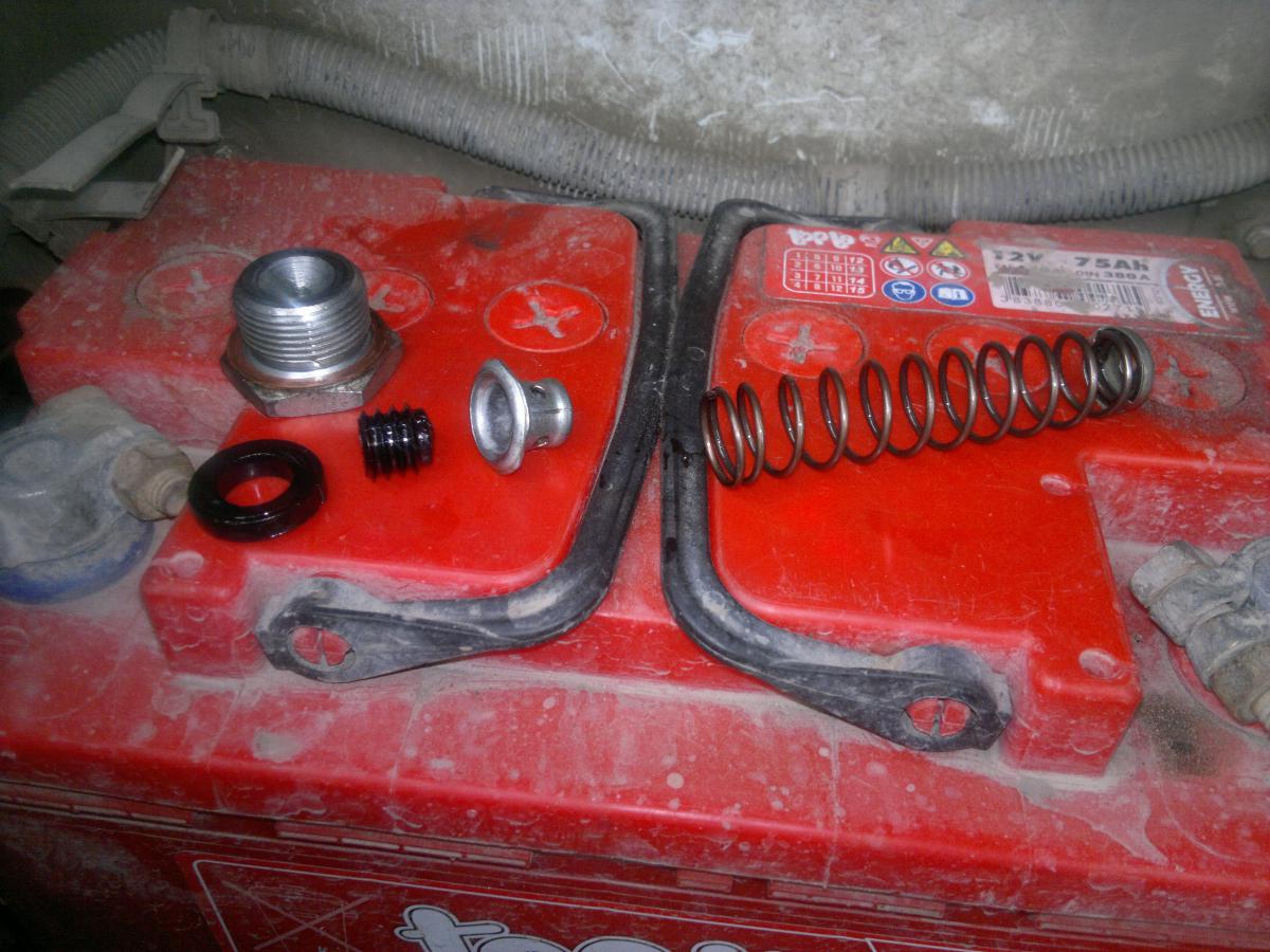

Купил три воротниковых манжеты 21A1602548B по 10 руб, красных не нашёл, были чёрные.
Из трёх выбрал одну, получше и собрал ГТЦ обратно, смазав резинки смазкой Ate 03.9902-0501.2  .
Качество обработки чугуна хорошее, раковин и задиров внутри цилиндра нет.
Поршень не алюминивый , как раньше, а пластиковый, на поверхности следы облоя от формы, возможно тормозуха текла под манжетой вдоль этих неровностей. Пришлось допилить поршень.

у меня после замены манжет на гцс появилось странное явление. если резко нажать на педаль то она как будто упирается в что то. жидкость не проходит. там возле отверстия под штуцер две резинки стоят, может они это отверстие перекрывают..? я всю голову сломал уже. и нафик там эти резинки вообще..
Grek1977
эта резинка маленькая в виде ребристой пробки хитрым образом видимо сделана для этого стаканчика который в пружине. так вот пихать её туда ни в коем случае не надо.
