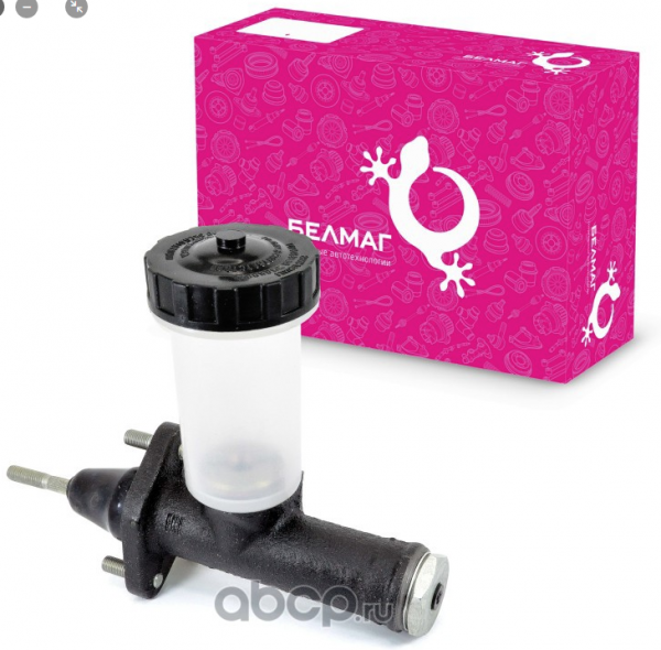

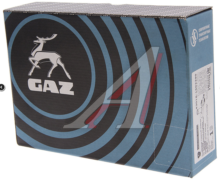

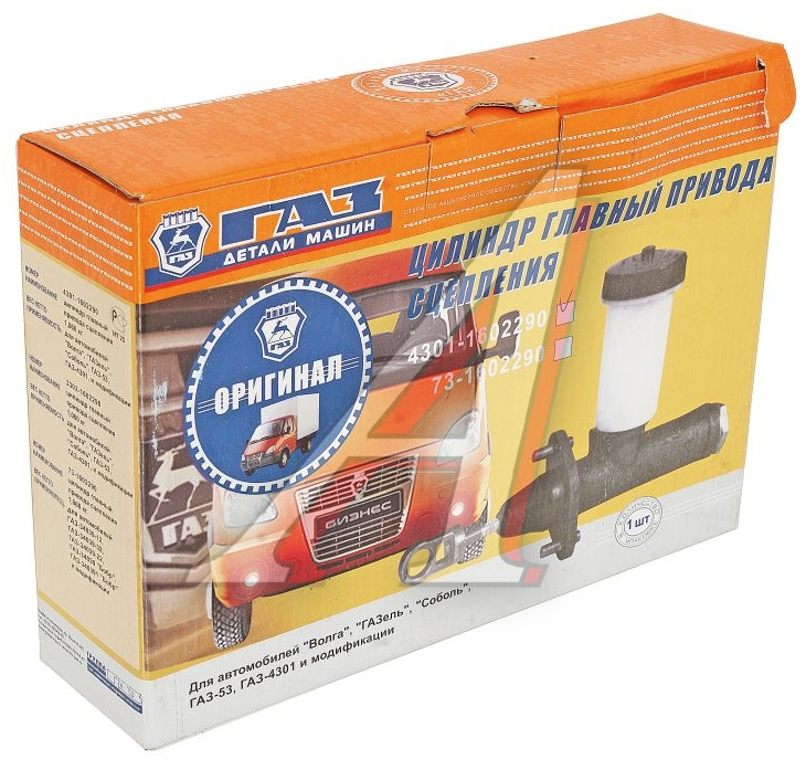

Алексей21057 4 Опубликовано Понедельник в 11:25 Всем привет! Хочу заменить цилиндр сцепления главный в сборе. В магазинах продаются следующие на рисунках. Какой советуете купить? Какой более качественный? Спасибо за ответы. Поделиться сообщением Ссылка на сообщение Поделиться на другие сайты
БРОДЯГА74 5 701 Опубликовано Понедельник в 12:25 Красивые, манжеты в них одинаковые, растворимые...бери любой! 1 Поделиться сообщением Ссылка на сообщение Поделиться на другие сайты
Samarin 223 Опубликовано Понедельник в 13:14 Я бы оригинальный взял , в первой коробке .Маленькая надежда на качество . 4 Поделиться сообщением Ссылка на сообщение Поделиться на другие сайты
Татарин 7 555 Опубликовано Понедельник в 13:53 Брал "железки" Fenox", нормально бегают.Ну да,на вид попроще.Не вылизаные как Бош.На вид дубовые,но работают. 2 Поделиться сообщением Ссылка на сообщение Поделиться на другие сайты
БРОДЯГА74 5 701 Опубликовано Понедельник в 14:03 (изменено) 55 минут назад, Samarin сказал: Я бы оригинальный взял , в первой коробке .Маленькая надежда на качество . 4 месяца и манжеты растворились, оригинальный!!! На ОЗОНе нашел манжеты фторкаучук (зеленые) перебрал полет нормальный уже 1.5 года! Изменено Понедельник в 14:11 пользователем БРОДЯГА74 1 Поделиться сообщением Ссылка на сообщение Поделиться на другие сайты
Александр 266 Опубликовано Понедельник в 15:53 4 часа назад, Алексей21057 сказал: Всем привет! Хочу заменить цилиндр сцепления главный в сборе. В магазинах продаются следующие на рисунках. Какой советуете купить? Какой более качественный? Спасибо за ответы. Я себе поставил от Газели бизнес, на Волгу ГЦС пластиковый, переходник, штуцер переходной, трубка медная новая 1 Поделиться сообщением Ссылка на сообщение Поделиться на другие сайты
Алексей21057 4 Опубликовано Вторник в 08:48 Есть еще цилиндр сцепления главный ГАЗ-3302,3310 Валдай (ЗМЗ-406,405) в сборе АДС EXPERT 42020330200160229000. Что скажите? Поделиться сообщением Ссылка на сообщение Поделиться на другие сайты
sergej7070 57 Опубликовано Вторник в 11:56 В 15.12.2025 в 14:25, Алексей21057 сказал: Всем привет! Хочу заменить цилиндр сцепления главный в сборе. В магазинах продаются следующие на рисунках. Какой советуете купить? Какой более качественный? Спасибо за ответы. Первых два не хватало на год, сечас полгода третий пока холодно все работают как начинаеться жара сцепление пропадает. 1 Поделиться сообщением Ссылка на сообщение Поделиться на другие сайты
