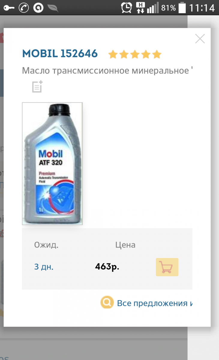

diesel power 0 Опубликовано 28 сентября, 2016 Какая жижа залита с завода,может кто,знает? Поделиться сообщением Ссылка на сообщение Поделиться на другие сайты
andrey83 337 Опубликовано 28 сентября, 2016 Какая жижа залита с завода,может кто,знает? У меня красная залита. Как то брал на доливку Мобил(декстрон 3). Ни чего не вспенилось,не свернулось. Так на нем и катаюсь Поделиться сообщением Ссылка на сообщение Поделиться на другие сайты
diesel power 0 Опубликовано 29 сентября, 2016 Декстрон 3 вроде вся идет синтетика ?Минеральное тоже есть, Поделиться сообщением Ссылка на сообщение Поделиться на другие сайты
diesel power 0 Опубликовано 29 сентября, 2016 У меня красная залита. Как то брал на доливку Мобил(декстрон 3). Ни чего не вспенилось,не свернулось. Так на нем и катаюсьОна как раз минеральное.Эта? Поделиться сообщением Ссылка на сообщение Поделиться на другие сайты
andrey83 337 Опубликовано 29 сентября, 2016 Она как раз минеральное.Эта?Да именно эта бутылка. А я думал 320 это синт.,а 220 минералка. Поделиться сообщением Ссылка на сообщение Поделиться на другие сайты
