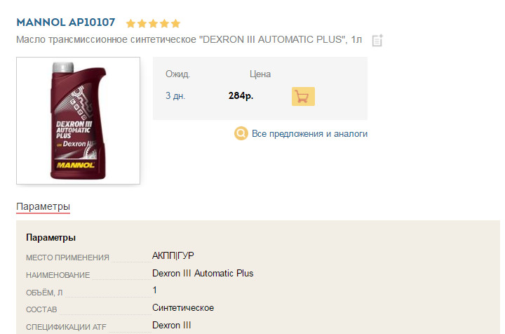

diesel power 0 Опубликовано 27 сентября, 2016 на доливку http://Масло трансмиссионное синтетическое "DEXRON III AUTOMATIC PLUS" подойдёт? Поделиться сообщением Ссылка на сообщение Поделиться на другие сайты
diesel power 0 Опубликовано 27 сентября, 2016 на доливку подойдёт ? Поделиться сообщением Ссылка на сообщение Поделиться на другие сайты
ласточка 165 264 Опубликовано 28 сентября, 2016 на доливку подойдёт ? декстрон 3 подходит,открой букварь,там все допуски написаны. Поделиться сообщением Ссылка на сообщение Поделиться на другие сайты
