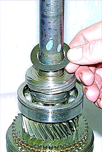

Dmitrij 312 Опубликовано 3 февраля, 2016 (изменено) Ребята доброго времени суток! У меня тоже проблема с КПП подшипники выходят из строя шум на всех передачах кроме 4. Что делать и как с этим бороться может какие подшипники посоветуете?это раковины на обойме подшипника вторичного вала.Ищи импортные,они ходят по дольше.SKF,SNR,NACHI но он толще на 1мм,надо будет шайбу под ним сточить на столько же.С таким шумом не ездий.Разлетится подшипник,покрошит пол коробки. Изменено 3 февраля, 2016 пользователем Dmitrij 2 Поделиться сообщением Ссылка на сообщение Поделиться на другие сайты
