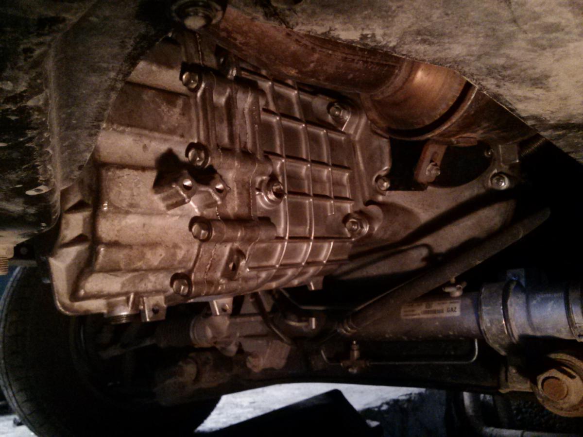

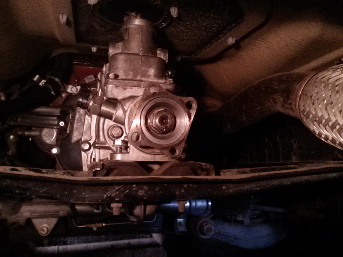

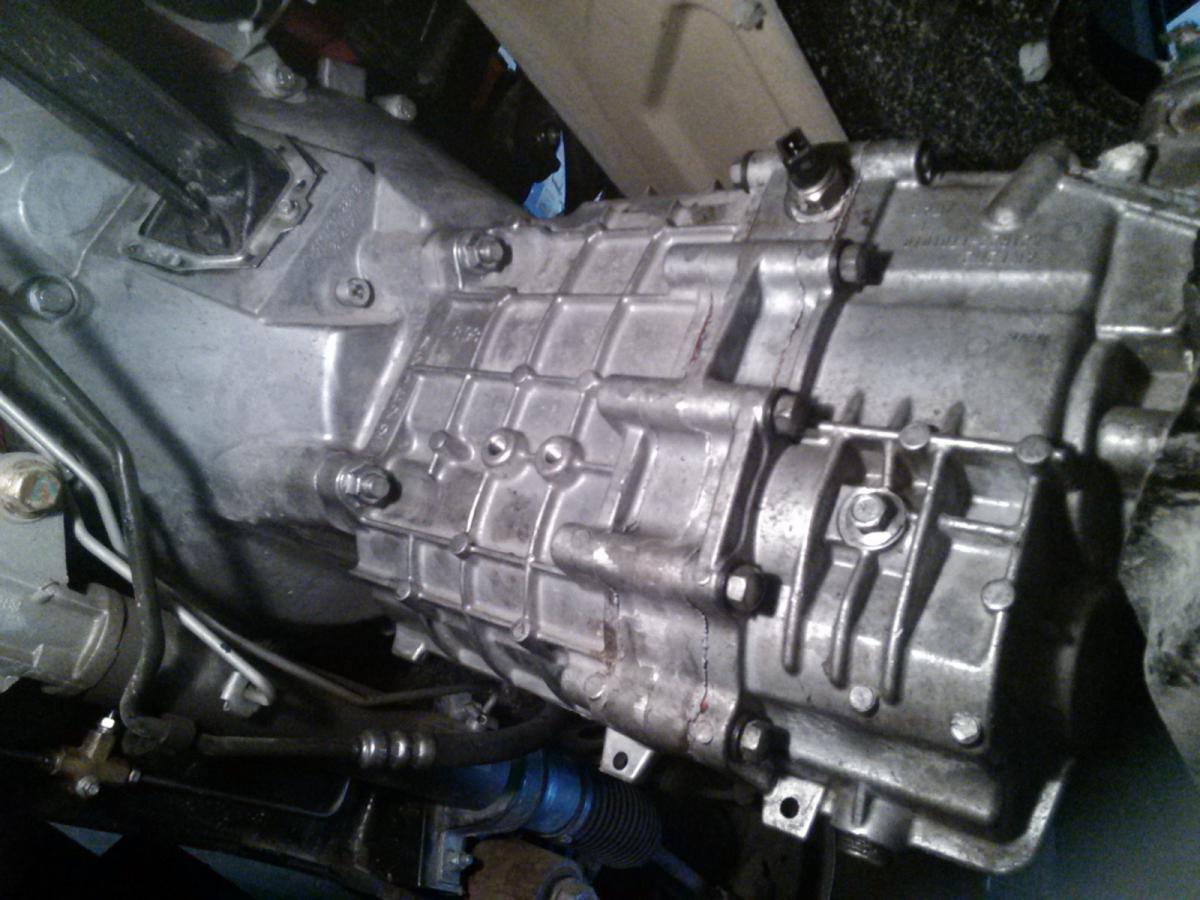

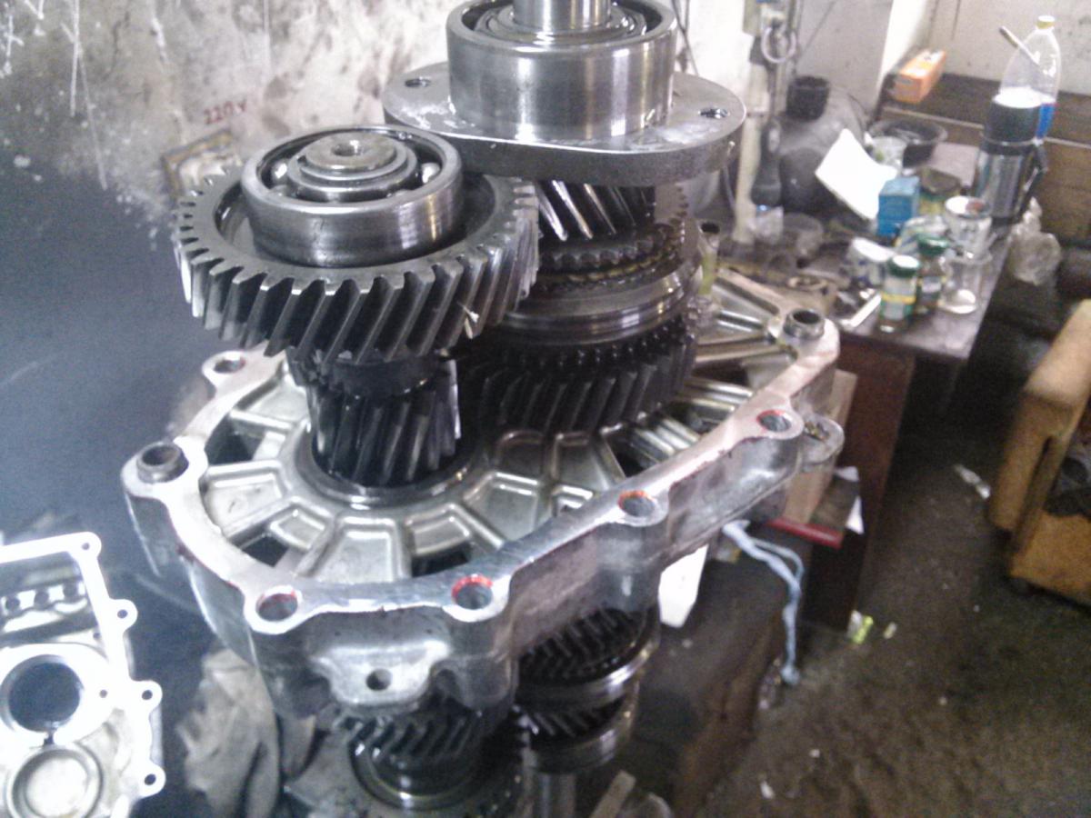

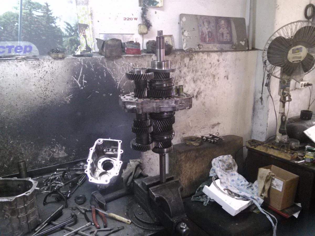

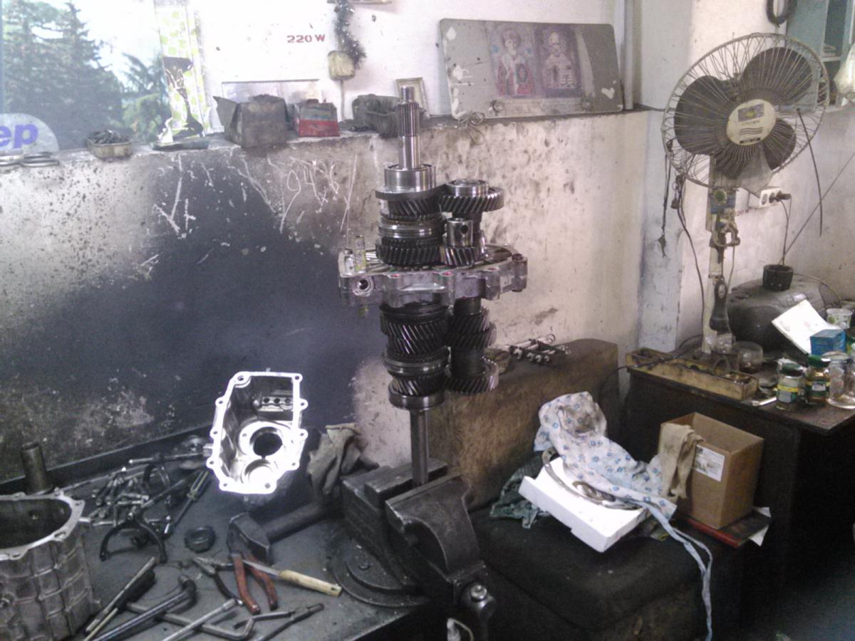

nik123 82 Опубликовано 10 апреля, 2015 Так ну что ремонт продолжается, редуктор попал под раздачу было поменяно два подшипника хвостовика и отрегулирован,с завода был зажатый и закусывал. Разобрали коробку всё нормально, поменяли полоски был износ 30%, собрали стало лучше вторая включаться.Но рокот на пятой так и остался и на других передачах шумность и металлический звон. Кто что думает от чего это неужели не у кого этого не было, примерно на 90% уже знаю от чего этот не приятный рокот,у кого какие соображения. 1 Поделиться сообщением Ссылка на сообщение Поделиться на другие сайты

Paguk 289 Опубликовано 10 апреля, 2015 Может дело в кардане? У меня такое было. Или подвесной или хвостовик который в КПП входит А может и крестовина так шуметь особенно у турецкого кардана Поделиться сообщением Ссылка на сообщение Поделиться на другие сайты
nik123 82 Опубликовано 10 апреля, 2015 Да то что её разобрал это ерунда хуже не чего не сделали всё проверили, коробка добротная поездиим по больше посмотрим,но причина та не в ней и не в редукторе. Поделиться сообщением Ссылка на сообщение Поделиться на другие сайты

Dmitrij 312 Опубликовано 11 апреля, 2015 В понедельник поменяю обязательно отпишусь, но хотелось бы услышать ваши догадки,предположения.А подшипники вторвала проверяли на раковины?А то бывает с виду хороший подшипник,люфта 0,а если поглядеть на солнце рабочую поверхность обойм,то она вся в раковинах.Обрати на это особое внимание,поскольку вой только на 5 передачи бывает из за этого. Поделиться сообщением Ссылка на сообщение Поделиться на другие сайты
nik123 82 Опубликовано 11 апреля, 2015 Вот на видео слышен рокот с металлическим звоном на других передачах шумность тоже есть. https://youtu.be/I62htNMxbCY Поделиться сообщением Ссылка на сообщение Поделиться на другие сайты
nik123 82 Опубликовано 13 апреля, 2015 Я не пойму тут что викторина?Нет не викторина а поиск так сказать проблемы. 90% думал диск сцепления но увы легко так не от делался, не он. Сегодня ставил два новых диска изменений нет на пятой рокот, а на других передачах всё таки прослушивается металлический звон в коробке.Наши мастера про усиленную коробку только разводят руками, не кто не делал и не делают. Записался к дилеру ТСС Кубань на среду на диагностику ходовой и ремонт наверное коробки.В ТСС Кубань моей поломке не были удивлены и дали ясно понять что я не первый и начали приводить примеры с приорой с её проблемой в коробке и на уазах такая же беда короче буду дорабатывать заводской не дочёт, новая коробка сырая не доделонная, дилеры знают эту болячку и знают как её исправить. Поделиться сообщением Ссылка на сообщение Поделиться на другие сайты
