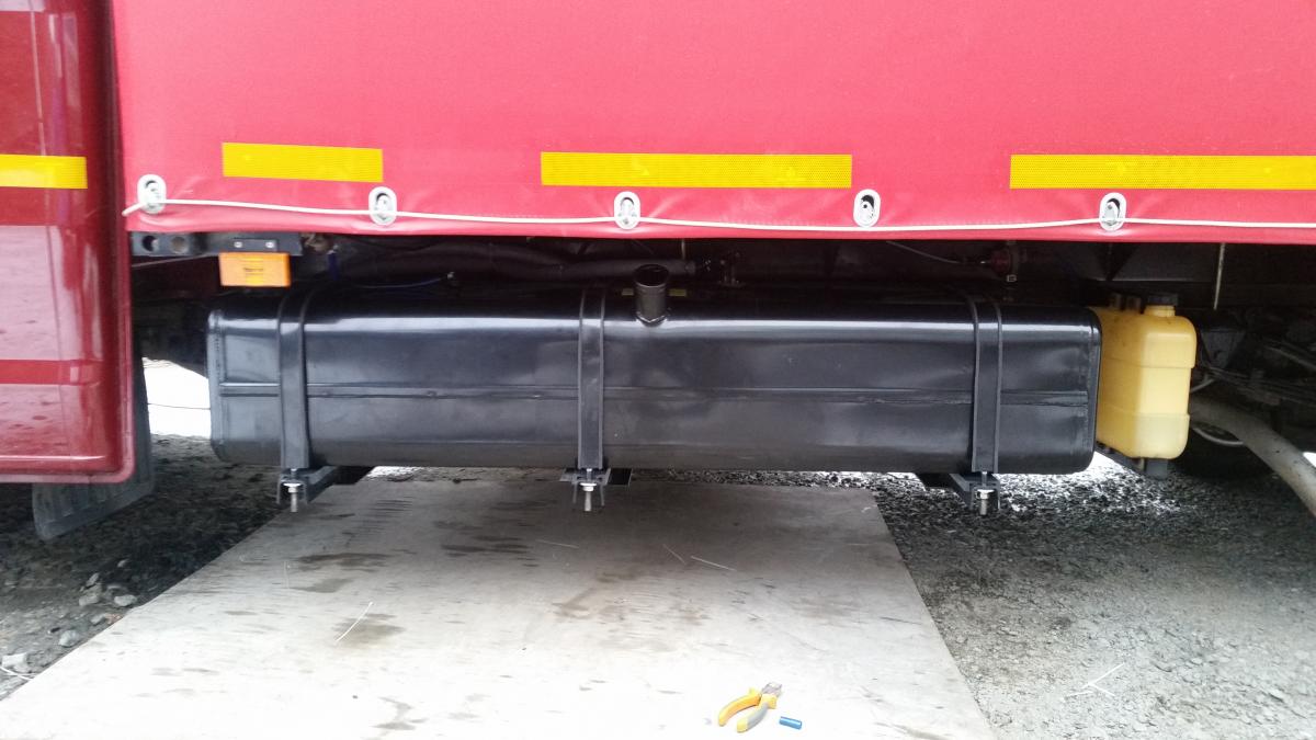

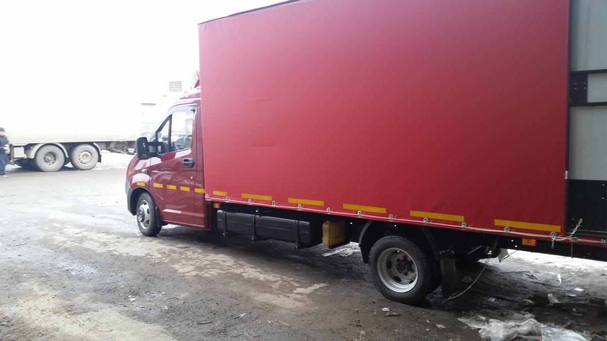

Залётчик 374 Опубликовано 3 февраля, 2017 Лепота. 120л, Бакор 1 Поделиться сообщением Ссылка на сообщение Поделиться на другие сайты
Alex030569 6 761 Опубликовано 5 февраля, 2017 Лепота. 120л, Бакор Во сколько обошелся без установки? И зачем родной убрал.Надо было оставить для большего объема. Поделиться сообщением Ссылка на сообщение Поделиться на другие сайты
Aleks-r 35 Опубликовано 5 февраля, 2017 (изменено) Поставил себе "бакоровский" от Хино на 200 л. Правда у меня 5 метров кузов . Изменено 5 февраля, 2017 пользователем Aleks-r 1 Поделиться сообщением Ссылка на сообщение Поделиться на другие сайты
