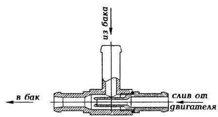

Paguk 289 Опубликовано 3 апреля, 2015 чтобы все работало хорошо струйный насос обязательно с металлическим ввертышем а не полностью из пластика. в пластиковых плохо откалибровано отверстие поэтому он плохо качает или вообще не качает Как его при покупке спрашивать как обозвать. Весь рынок обошел никто понятия не имеет что это за струйный насосик ????Зато нашел электронасос за 2200 думаю его приспособить под перекачку Поделиться сообщением Ссылка на сообщение Поделиться на другие сайты
Барсик 194 Опубликовано 4 апреля, 2015 Как его при покупке спрашивать как обозвать. Весь рынок обошел никто понятия не имеет что это за струйный насосик ????Зато нашел электронасос за 2200 думаю его приспособить под перекачкуНа УАЗ Патритах стоит из бака в бак перекачка Поделиться сообщением Ссылка на сообщение Поделиться на другие сайты
Paguk 289 Опубликовано 4 апреля, 2015 На УАЗ Патритах стоит из бака в бак перекачка Так и объяснял никто не знает как он выглядит. Может фото есть у кого?? Поделиться сообщением Ссылка на сообщение Поделиться на другие сайты
Барсик 194 Опубликовано 4 апреля, 2015 (изменено) Так и объяснял никто не знает как он выглядит. Может фото есть у кого??http://www.drive2.ru/l/656135/ Изменено 4 апреля, 2015 пользователем Барсик Поделиться сообщением Ссылка на сообщение Поделиться на другие сайты
aleks2 1 181 Опубликовано 4 апреля, 2015 http://www.drive2.ru/l/656135/ то есть не какого насоса и нет? Поделиться сообщением Ссылка на сообщение Поделиться на другие сайты
Барсик 194 Опубликовано 4 апреля, 2015 (изменено) то есть не какого насоса и нет?есть и более сложные конструкции, а такой (по моему пластик) в магазе продают. Это и есть принцып стпуйного насоса (одна струя - слив, создаёт эффект всасывания) Изменено 4 апреля, 2015 пользователем Барсик Поделиться сообщением Ссылка на сообщение Поделиться на другие сайты
pasharu 3 Опубликовано 4 апреля, 2015 (изменено) Сделал очень просто! Второй бак ставим газелевский (эстетически-симетрически приятней), устанавливаем в модуль топливозаборник шоб до дна доставал, и подключаем к выводу на воздушный клапан основного бака(шланг пустил по траверсе). А сам воздушный клапан подключаем на модуль доп. бака к штуцеру обратки! Эта система не требует ни каких переключений.На полную(128литров влазит) За счет разряжения сначала высасывает доп. бак, а потом основной. Главный момент - ГЕРМЕТИЧНАЯ крышка основного бака, Второй момент- что-бы из дополнительного полностью выкачать саляру, нужен полный основной. Пробег 250000км , замечаний нет!!! :rolleyes: Изменено 4 апреля, 2015 пользователем pasharu 1 Поделиться сообщением Ссылка на сообщение Поделиться на другие сайты
